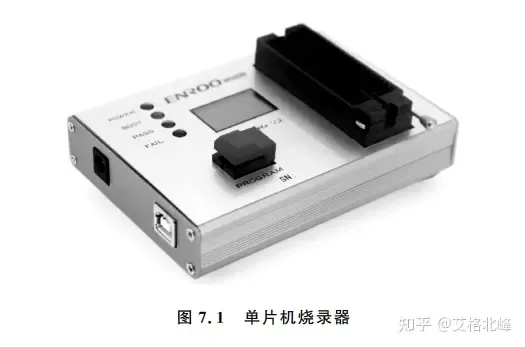

单片机诞生于20 世纪80 年代, 以51 为代表开始广泛应用于工业控制、 家电等很多行业中。起初对于单片机的烧录, 也就是将可执行的程序写入到其内部的 ROM 中, 这不是一件容易的事情, 而且成本不低, 因为需要依赖于专门的烧录设备。而且受到半导体技术与工艺的限制, 对于 ROM 的烧写大多需要高压。这种境况一直持续到2000 年左右( 我上大学的时候还曾用过这种专门的烧录器),:

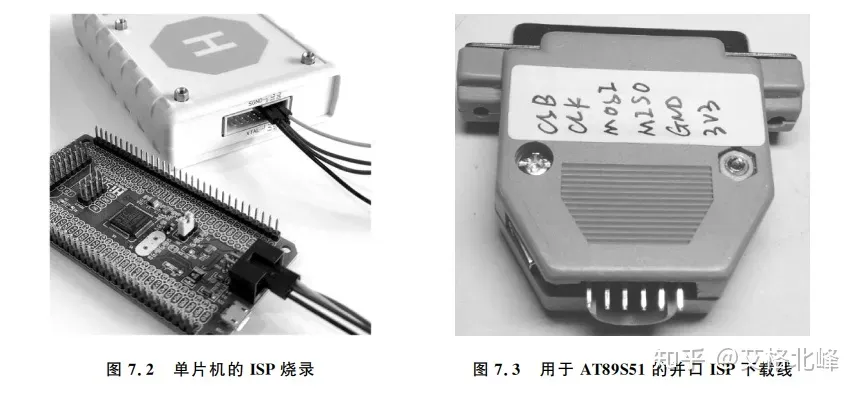

随着低压电可擦写 ROM 的成熟, 单片机开始集成可通过数字电平直接读写的存储介质。其最大的优势在于可实现在系统或在电路直接烧录程序, 而无须像以前一样把单片机芯片从电路中拿出来, 放到编程器上, 这种烧录方式就是ISP(In System Programming) 或ICP (In Circuit Programming), 如图7.2 所示。
有人问过这样一个问题:“ISP 和ICP 我都听说过, 都说是可以在电路板上直接烧录程序,而无须拿下芯片, 那ISP 和ICP 有什么区别?”从广义上来说, 两者没有区别, 平时我们把其意义混淆也毫无问题。非要刨根问底的话, 那可以这样来理解:ISP 要求单片机中驻留有专门的程序, 用以与上位机进行通信, 接收固件数据并烧录到自身的 ROM 中, 很显然ISP 的单片机是需要可运行的, 即要具备基本的最小系统电路(时钟和复位); 而ICP 可以理解为 MCU 就是一块可供外部读写的存储电路, 它不需要预置任何程序, 也不需要单片机芯片处于可运行的状态。
支持ISP 或ICP 的芯片, 以 AT89S51 最为经典, 当时从 AT89C51 换成 S51 , 多少人曾因此不再依赖烧录器而大呼爽哉。这种并口下载线非常流行, 如图7.3 所示, 网上还有各种ISP小软件, 可以说它降低了很多人入门单片机的门槛, 让单片机变得喜闻乐见。一台电脑、一个S51 最小系统板、 一条并口ISP 下载线, 齐了!

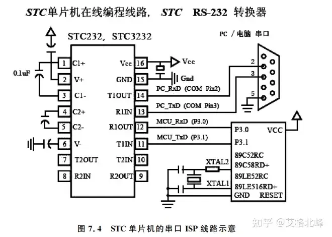

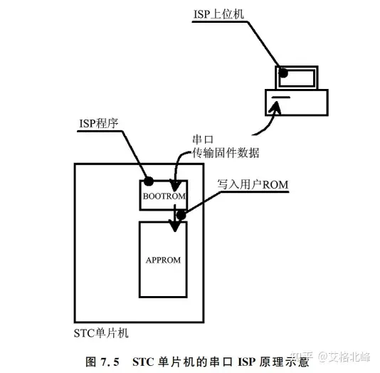

但是后来我们发现带有并口的电脑越来越少。那是在2005 年前后,STC 单片机开始大量出现, 在功能上其实与S51 相差无几, 甚至比同期的一些高端51 单片机还要逊色。但是它凭借一个优势让人们对它爱不释手, 进一步降低了单片机的学习门槛。这个优势就是———串口ISP, 这是真正意义上的ISP, 如图7.4 和图7.5 所示。再后来,9 针串口都很少见了, 只有 USB。这促使一个烧录和调试神器炙手可热———USB-TTL 串口。这下232 转换芯片省掉了, 直接通过 USB 进行烧录。这种方式造福了无数的单片机学习者和工程师。我本人虽然已经搞了近20 年单片机和嵌入式, USB 串口依然是不可或缺的调试工具。
多年来, 在串口与单片机的交互上, 我动了很多脑筋, 这也是我乐于开发 Bootloader 的一个原因。我希望“USB 串口在手, 一切全有!”
STC 并不是第一个使用串口ISP 烧录程序的, 但它是最成功和最深入人心的。与之同期的很多单片机, 包括时至今日仍然应用最广泛的 STM32 全系列也都支持了串口ISP, 它成了一种标配的、 非常普遍的程序烧录手段。

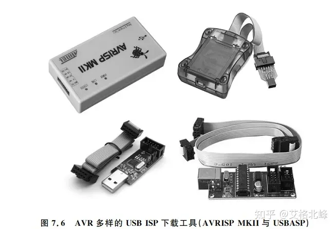

AVR 单片机曾经盛极一时, 但经历了2016 年的缺芯风波之后, 加之 STM32 的冲击, 开始变得一蹶不振, 鲜有人用了。与之配套的 USBISP 下载器非常多样, 有些是官方发布的, 更多的是爱好者开源项目的成果, 如图7.6 所示。

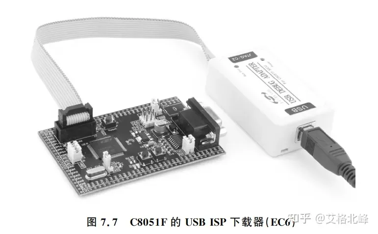

(2) C8051F( 见图7.7)

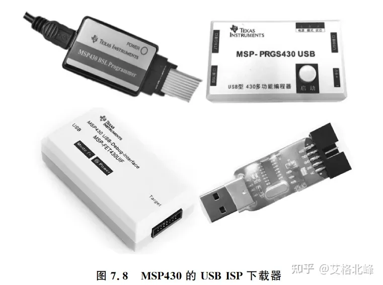

(3) MSP430( 见图7.8)
我们会发现, 一个具有良好生态的主流单片机, 一定有配套的高效便捷的烧录下载工具。可见一种好的烧录方式, 对单片机开发是多么重要。

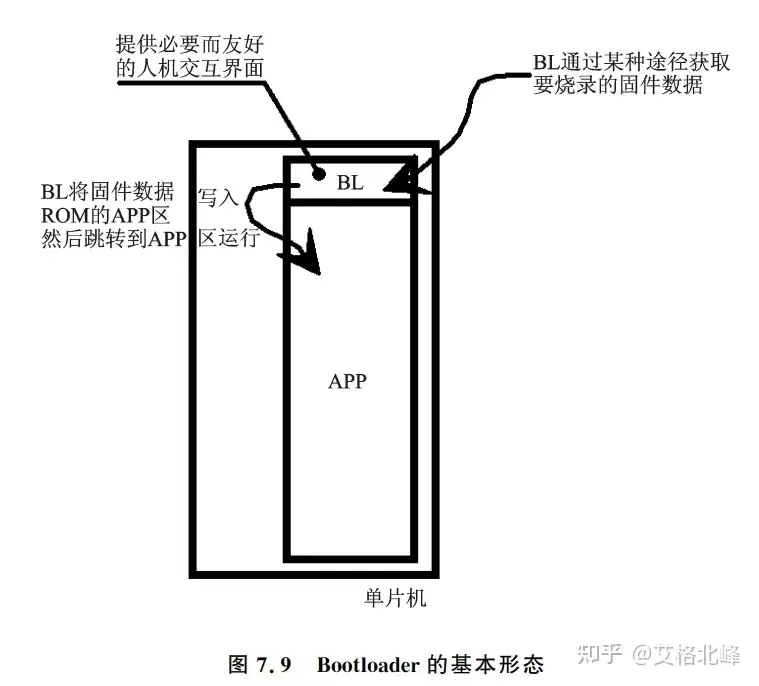

2.1 Bootloader 的基本形态
直接看图7.9:
可以看到 BL 就是一段存储在 ROM 中的程序, 它主要实现4 个功能:
    通过某种途径获取要烧录的固件数据;
    将固件数据写入到 ROM 的 APP 区中;
    跳转到 APP 区运行, 将烧录进去的用户程序引导起来;
    在此过程中, 提供必要而友好的人机交互界面。这么说可能不好理解, 我们还是通过实例来进行讲解。

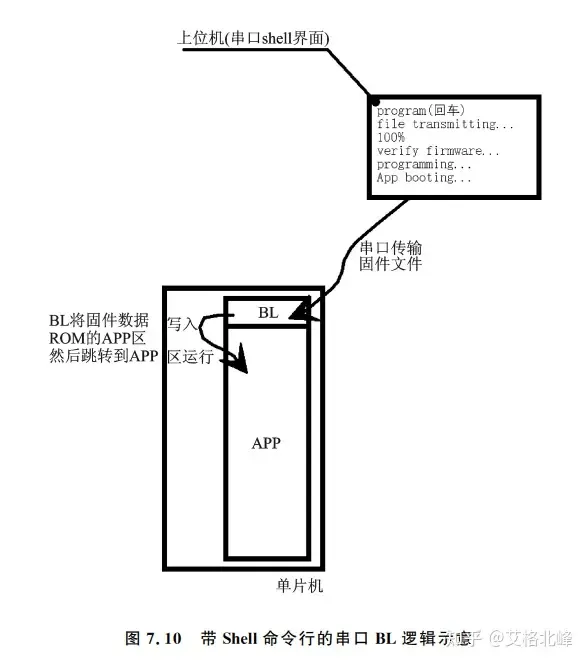

1. 带Shell 命令行的串口BL
基本的操作逻辑如下:
    通过超级终端、SecureCRT 或 Xshell 之类的串口终端输入命令program;
    BL 接收到命令后, 开始等待接收固件文件数据;
    串口终端通过某种文件数据传输协议将固件数据传给 BL;
    BL 将固件数据写入到 ROM 的 APP 区中;
    BL 将 APP 区中的程序引导运行起来。更具体的示意如图7.10 所示。这里把操作逻辑说得很简单, 实际实现起来却并不容易, 我们放在后面去细究其具体实现。

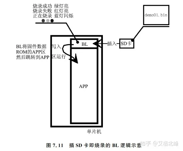

2. 插SD 卡即烧录的BL
基本的操作逻辑如下:
    将待烧录的固件拷贝到SD 卡中;
    将SD 卡插入到卡槽中;
    BL 检测到SD 卡插入, 搜索卡中 BIN 文件;
    将 BIN 文件数据读出写入到 ROM 的 APP 区中;
如图7.11 所示。通过这两个设计实例, 大家应该已经了解BL 是什么了吧。有没有感受到BL 是比ISP 烧录器更通用、 更灵活、 更友好、 功能更强大的固件烧录和管理手段呢?

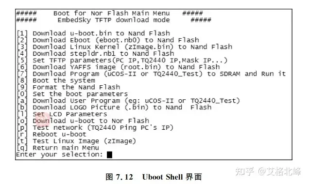

有人可能知道 Linux 下的 Uboot, 它就是一个强大的 BL, 它提供非常强大的刷机(烧录操作系统镜像) 的功能以及完备而灵活的Shell 界面, 如图7.12 所示。其实我们电脑的 BIOS 也是一种广义的 BL。

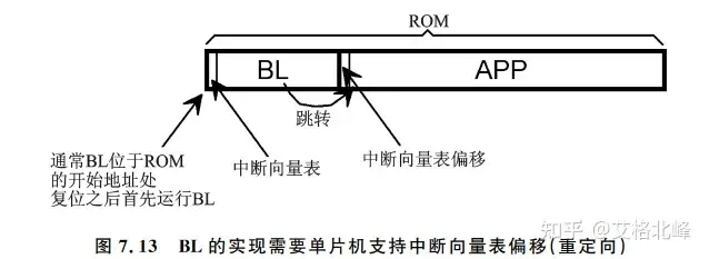

首先要说, 并不是任何一个单片机都可以实现 BL 的, 要满足几个要点。
1. 芯片体系架构要支持
来看图7.13 。

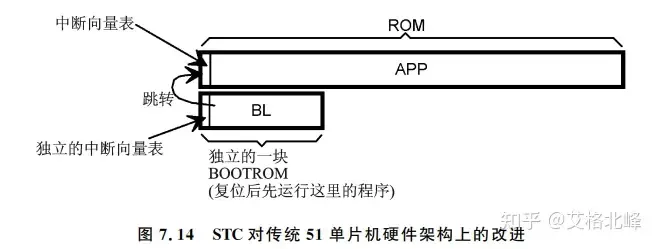

我们知道单片机程序的最开头是中断向量表, 包含了程序栈顶地址以及 Reset 程序入口,通过它才能把程序运行起来。很显然在从 BL 向 APP 跳转的时候,APP 程序必须有自己的中断向量表。而且单片机体系架构上要允许中断向量表的重定向。
传统51 单片机的中断向量表只允许放到 ROM 开头, 而不能有偏移量, 所以传统51单片机是不能支持 BL 的。有人要问“你这不是自相矛盾吗? 你前面说 STC 的51 单片机是支持串口ISP 的, 那它应该内置有ISP 程序, 我理解它应该和BL 是一个道理。”没错, 它内置的ISP程序就是一种 BL。STC 之所以可以实现 BL 功能, 是因为宏晶半导体公司对它的硬件架构进行了改进, 请看图7.14
可以看到,STC51 单片机多出了一块专门存放 BL 的 ROM, 称为 BOOTROM。

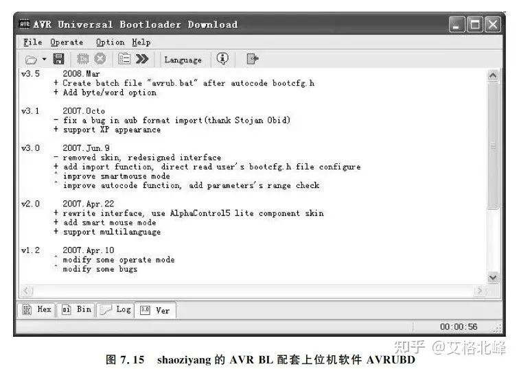

网上有一位叫 shaoziyang 的网友为 AVR 单片机写了一个 BL, 还配套开发了 一 款 叫AVRUBD 的上位机, 如图7.15 (AVRUBD 是很有用的, 本章后面会介绍, 它可以让我们实现隔空烧录) 所示, 实现了 AVR 单片机的串口烧录, 让很多人摆脱了对 USBISP 之类ISP 下载器的依赖(虽然ISP 下载器已经很方便了, 但它毕竟还需要银子嘛)。

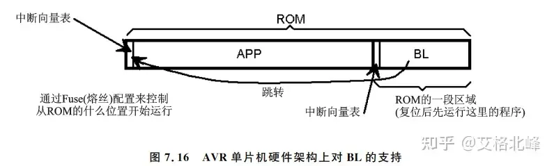

AVR 在硬件架构上与STC51 是一个套路, 如图7.16 所示。

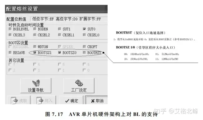

通过配置 AVR 的熔丝位可以控制复位入口地址以及 BOOT 区的大小和开始地址, 如图7.17 所示。
讲到这里, 有人会说:“那有没有一种单片机, 程序放在 ROM 的任何位置都可以运行起来, 也就是中断向量表可以重定位?”当然有, 这种单片机还很多, 其中最典型的就是 STM32。它的程序之所以可以放之各地皆可运行, 是因为在它的 NVIC 控制器中提供了中断向量表偏移量的相关配置, 这个后面我们再详细说。

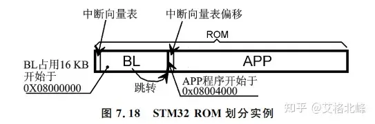

我们依然是结合实例, 如图7.18 所示。

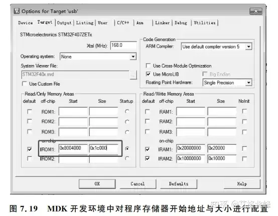

假设我们所使用的STM32 的 ROM 总大小为128KB,BL 程序的体积是16KB,APP 程序紧邻 BL, 那么 APP 区的开始地址为0X08004000, 也就是 APP 程序的中断向量表偏移地址为0X4000。
如果我们使用 MDK 作为开发环境的话, 需要修改这里, 如图7.19 所示。

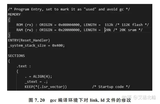

而如果我们使用的是gcc 的话, 则需要对link.ld 链接文件进行修改, 如图7.20 所示。
然后我们还需要对 NVIC 的中断向量表相关参数进行配置, 主要是中断向量表的偏移量,如下代码:
#define VECT_TAB_OFFSET 0x4000
OK, 经过修改后的程序, 我们把它放到 ROM 的0X08004000 开始地址上, 然后再让 BL跳转到这个地址, 我们的程序就能运行起来了。

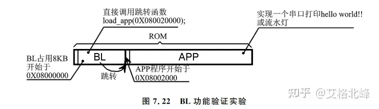

这段代码大家自行研究, 如果展开讲就属于赘述了。到这里 BL 相关的要点就介绍完了, 大家应该有能力去完成一个简单的 BL 了。我基于STM32 设计了一个小实验, 大家有兴趣可以小试牛刀一下, 如图7.22 所示。
我们将 BL 程序用Jlink 烧录到0X08000000 位置, 而把 APP 程序烧录到0X08002000 开始位置, 然后复位, 如果串口打印了hello world 或流水灯亮起来了, 就说明我们的BL 成功了。

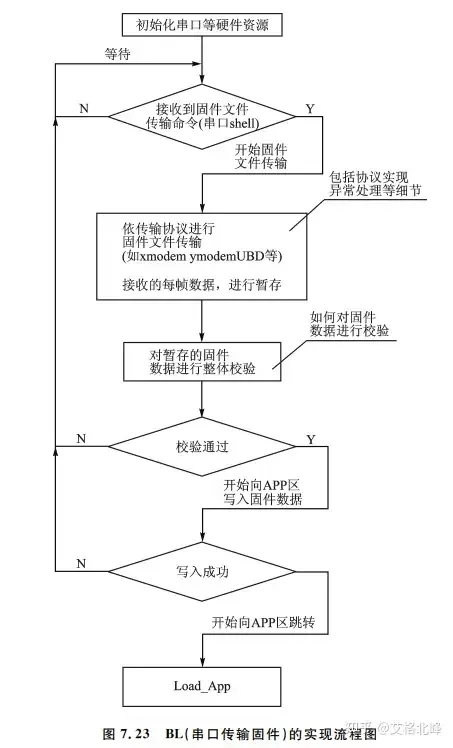

这里着重对前一个实例的实现细节进行讲解剖析, 因为它非常具有典型意义, 如图7.23 所示。
这个流程图提出了3 个问题:
    串口通信协议是如何实现的?
    为什么获取到上位机传来的固件数据,不是直接写入到 APP 区,而是先暂存,还要校验?
    对固件数据是如何实现校验的?
串口通信协议以及文件传输实现的相关内容略显繁杂, 在本书《 大话文件传输》一章中会专门进行讲解。
第二个问题: 经过串口传输最终由单片机接收到的固件数据是可能出现差错的, 而有错误的固件冒然直接写入到 APP 区, 是一定运行不起来的。所以, 我们要对数据各帧进行暂存, 等全部传输完成后, 对其进行整体校验, 以保证固件数据的绝对正确。

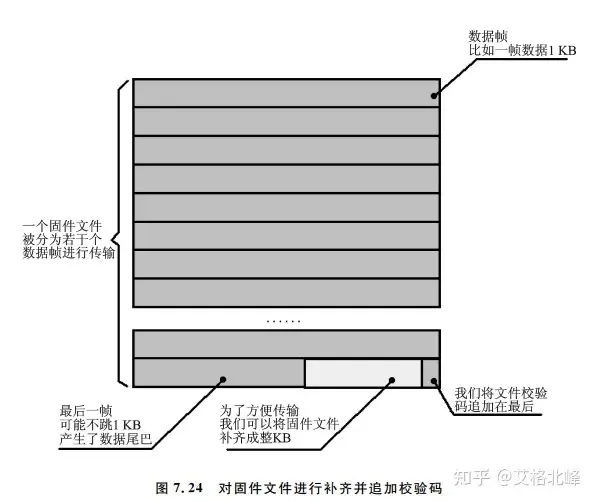

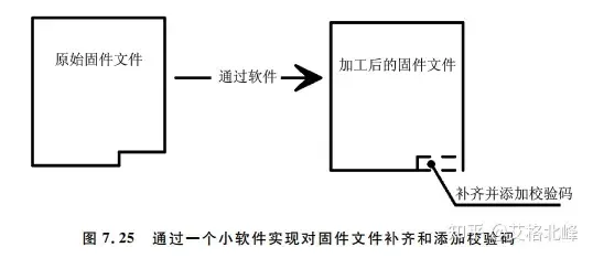

一个文件从发送方传输到接收方, 如何确定它是否存在错误? 通常的做法在文件中加入校验码, 接收方对数据按照相同的校验码计算方法计算得到校验码, 将之与文件中的校验码进行对比, 一致则说明传输无误, 如图7.24 所示。
图7.24 是对固件文件的补齐以及追加校验码的示意。为什么要对文件补齐? 嵌入式程序经过交叉编译生成的可烧录文件, 比如 BIN, 多数情况下都不是128、256 、512 或1024 的整数倍。这就会导致在传输的时候, 最后一帧数据的长度不足整帧, 就会产生一个数据尾巴。取整补齐是解决数据尾巴最直接的方法。这一操作是在上位机上完成的, 通常是编写一个小软件来实现。这个小软件同时会将校验码追加到固件文件末尾。这个校验码可以使用校验和(CheckSum) 或者 CRC, 一般是16 位或32 位, 如图7.25 所示。

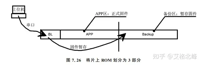

又有人会问:“要把整个固件暂存下来, 再作校验, 那得需要额外的存 储 空 间 吧, 外 扩ROM(FlashROM 或 EEPROM)?”是的。如果想节省成本, 我们也可以不暂存, 传输时直接烧写到 APP 区。这是有风险的, 但是一般来说问题不大(STC 和 STM32 的串口ISP 其实也都是实时烧写, 并不暂存)。因为在传输的过程中, 传输协议对数据的正确性是有一定保障的, 它会对每一帧数据进行校验, 失败的话会有重传, 连续失败可能会直接终止传输。所以说, 一般只要传输能够完成, 基本上数据正确性不会有问题。但是仍然建议对固件进行整体校验, 在成本允许的情况下适当扩大 ROM 容量。同时, 固件暂存还有一个另外的好处, 在 APP 区中的固件受到损坏的时候, 比如固件意外丢失或IAP 时不小心擦除了 APP 区, 此时我们还可以从暂存固件恢复回来(完备的 BL 会包含固件恢复的功能)。
其实也不必非要外扩 ROM, 如果固件体积比较小的话, 我们可以把单片机的片上 ROM砍成两半来用, 用后一半来作固件暂存。
如图7.26 所示, 我们将片上 ROM 划分为3 部分, 分别用于存储 BL、APP 固件以及暂存固件。比如 我 们 使 用 STM32F103RBT6 , 它 一 共 有 128 KB 的 ROM, 可 以 划 分 为 16 KB/ 56 KB/56 KB。

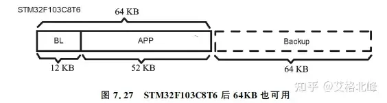

有些 产 品 对 成 本 极 为 敏 感。我 就 有 过 这 样 的 开 发 经 历, 当 时 使 用 的 单 片 机 是STM32F103C8T6 , 片上 ROM 总容量为64 KB, 固件大小为48 KB,BL 为12 KB。在通过BL进行固件烧写时根本没有多余的 ROM 进行固件暂存。我使用了一招“狗尾续貂”, 如图7.27所示。
我无意中了解到 STM32F103C8T6 与 RBT6 的晶元是同一个。只 是 因 为 有 些 芯 片 后64 KB 的 ROM 性能不佳或有瑕疵, 而被限制使用了。我实际测试了一下, 确实如此。但是后64 KB ROM 的使用是有前提的, 也就是需要事先对其好坏进行验证。如果是好的, 则暂存校验, 再写入 APP 区; 而如果是坏的, 那么就直接在固件传输时实时写入 APP 区(这个办法我屡试不爽, 还没有发现后64KB 有坏的)。
以上所介绍的是一种“骚操作”, 根本上还是有一定的风险的,ST 官方有声明过, 对后64K ROM 的质量不作保证, 所以还是要慎用。

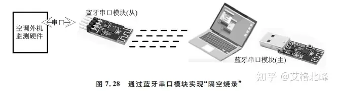

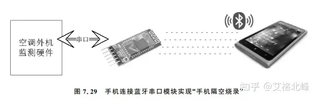

这个“隔空烧录”源于我的一个IoT 项目, 它是对空调的外机进行工况监测。大家知道,空调外机的安装那可不是一般人能干的, 它要不就在楼顶, 要不就在悬窗上。这给硬件升级嵌入式程序带来很大的困难。所以, 我实现了“隔空烧录”的功能, 其实它就是串口 BL 应用的一个延伸, 如图7.28 所示。

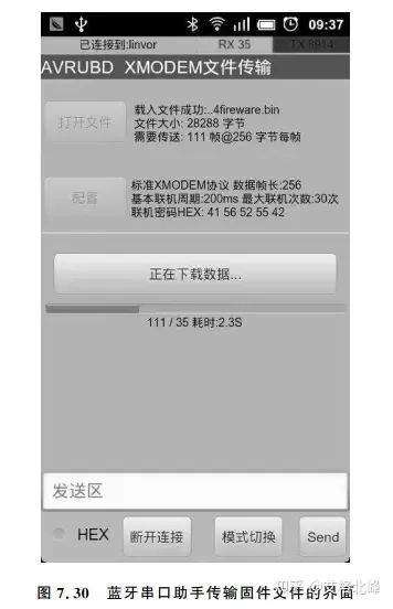

“隔空烧录确实牛, 但是总要抱着一个电脑, 这不太方便吧。”确实是! 还记得前面我提过的 AVRUBD 通信协议吗? (详见“大话文件传输”一章) 它的上位机软件是有手机版的。这样我们只要有手机, 就能“隔空烧录”了, 如图7.29 所示。
“哪个 APP? 快告诉我名字”, 别急, 蓝牙串口助手安卓版, 图 7.30 是正在传输固件的界面。
AVRUBD 其实是对 Xmodem 协议的改进, 这个我们放在专门的章节进行详细讲解。

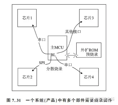

我们知道 BL 的核心功能其实就是程序烧录。那你有没有遇到过比较复杂的情况, 如图7.31 所示。
这种情况是有可能遇到的。主 MCU+CPLD+ 通信协处理器+ 采集协处理器就是典型的复杂系统架构。这种产品在批量生产阶段, 烧录程序是非常烦琐的。首先需要维护多个固件, 再就是需要一个个给每一个部件进行烧写, 烧写方式可能还不尽相同。所以我引入了一个机制, 叫“BL 的分散烧录”。
首先我们将所有的固件拼装成一个大固件(依次数据拼接), 并将这个大固件预先批量烧录到外扩 ROM 中, 比如spiFlash; 再将主 MCU 预先烧录好 BL; 然后进行SMT 焊接。PCBA生产出来之后, 只要一上测试工装(首次上电),BL 会去外扩 ROM 中读取大固件, 并从中分离出各个小固件, 分别以相应的接口烧录到各个部件中去。配合工装的测试命令, 直接进行自检。这样做, 批量化生产是非常高效的。当然, 这个 BL 开发起来也会有一定难度, 最大问题可能还是各个部件烧录接口的实现( 有些部件的烧录协 议 是 比 较 复 杂 的, 比 如 STM32 的SWD 或者 ESP8266 的SLIP)。

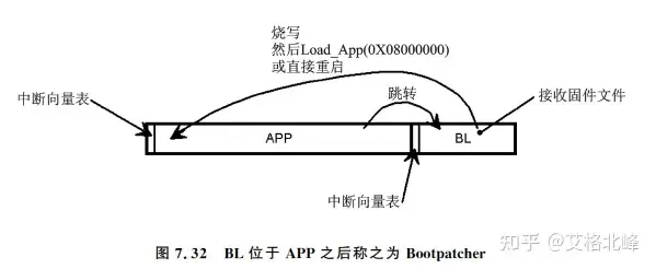

我来问大家一个问题:“Bootloader 在 ROM 中的位置一定是在 APP 区前面吗?”很显然不是,AVR 就是最好的例子。那如果我们限定是STM32 呢? 似乎是的。上电复位一定是从0X08000000 位置开始运行的, 而且 BL 一定是先于 APP 运行的。
在某些特殊的情况下, 如果 APP 必须要放在0X08000000 位置上的话, 请问还有办法实现 BL 串口烧录吗? 要知道 APP 在运行的时候, 是不能IAP 自己的程序存储器的(就是自己不能擦除自己来烧录新固件), 如图7.32 所示。
APP 运行时, 想要重新烧录自身, 它可以直接跳转到后面的BL 上,BL 运行起来之后开始接收固件文件, 暂存校验 OK 之后, 将固件写入到前面的 APP 区。然后跳转到0X08000000, 或者直接重启。这样新的 APP 就运行起来了。这个位于 APP 后面的 BL, 我们称之为 Bootpatcher(意为启动补丁)。但是这种做法是有风险的, 一旦 APP 区烧录失败, 那产品就变砖了。所以这种方法一般不用。

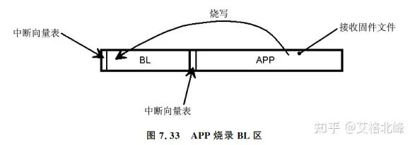

4.2 APP 反烧BL
前面我们都是在讲 BL 烧录 APP, 那如果 BL 需要升级怎么办呢? 用JLINK。不错, 不过有更直接的方法, 如图7.33 所示。
这是一种逆向思维, 我们在 APP 程序中也实现接收固件文件, 暂存校验, 然后将其烧录到BL 区。这种做法与 Bootpatcher 同理, 也是有一定风险的, 但一般都没有问题。
