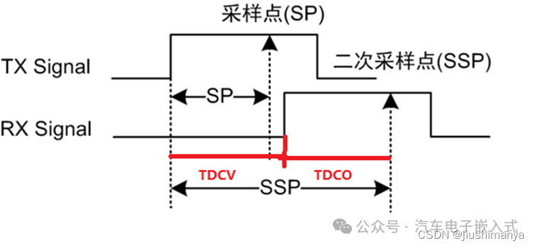

5. 发送延迟补偿(TDC)
TDC实际上就是在发送BRS位为隐性的CANFD报文时(BRS隐性即开启数据域波特率),在发送时延迟一定时间后,在第二采样点采样接收位,以正确采样到发送位对应的接收位。
6.发送延迟测量
那么延迟采样的延迟时间是多久呢?实际上,开启TDC后,控制器将自动测量Tx信号线上FDF位到r0位下降沿与Rx信号线上FDF位到r0位边沿的之间的延迟时间,如下图中所示,TDCV即为延迟时间。发送延迟测量的时间单位为CAN控制器时钟(TDC寄存器中一般对TDCV的值有限制,若超过寄存器最大位数,则发送延迟测量失败)。
不同于采样点,第二采样点在CAN FD控制器接收其他节点发送报文的过程中并不会起到任何作用。第二采样点的作用,是在不改变传输延迟补偿的情况下,实现CAN FD在数据场的位错误检测要求。
根据TC377手册
根据手册TDCV是接收到数据时的发送延迟时间,是当TDC使能的时候会自己自动计算的。
TDCO就是设置的正常采样点的时间。
