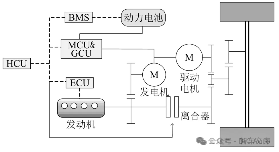

某串并联式混合动力汽车构型及关键零部件如图1所示,包含有发动机、发动机电控单元(Engine Control Unit, ECU)、发电机、发电机控制器(Generator Control Unit, GCU)、驱动电机、驱动电机控制器(Motor Control Unit, MCU)、动力电池、电池管理系统(Battery Management System, BMS)、混动控制器(Hybrid Control Unit, HCU)及直流电源转化器等。
图1 混合动力汽车构型

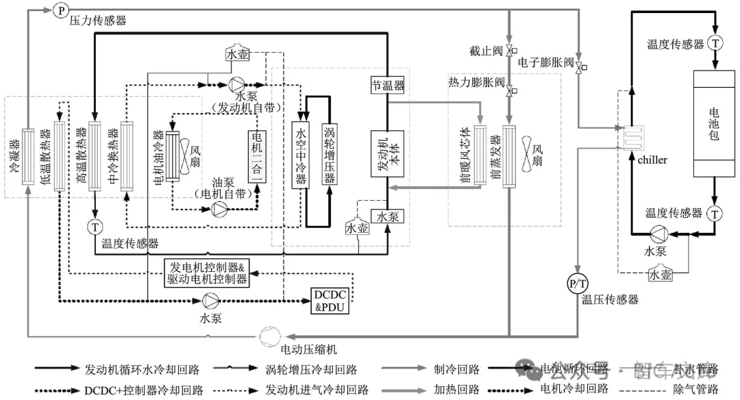

图2 混合动力热管理系统原理

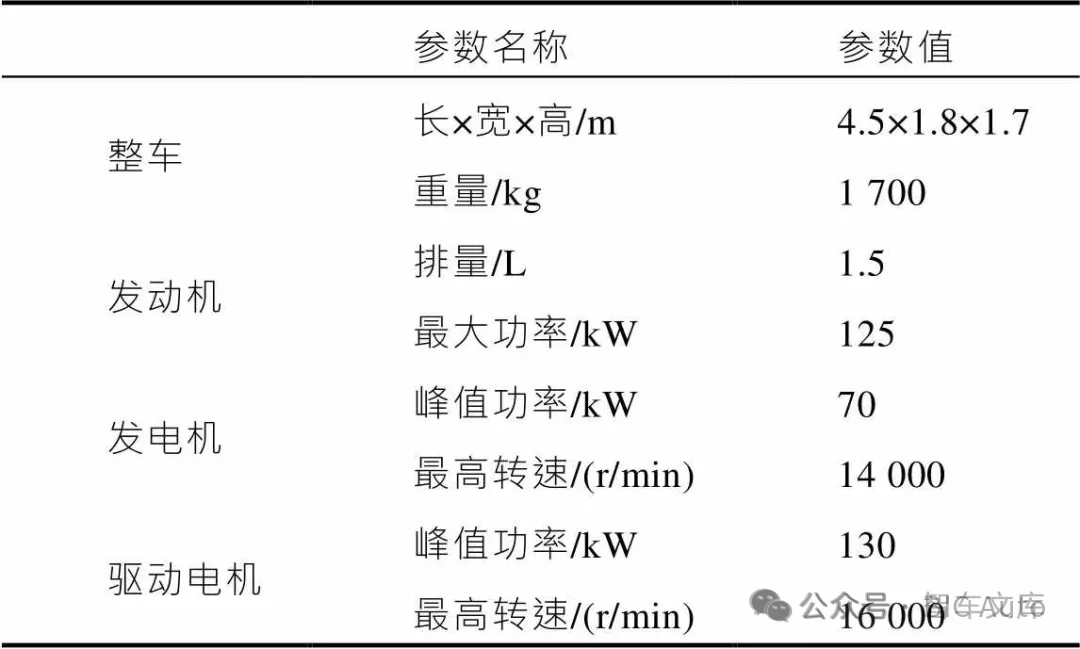

其中整车、发动机、发电机和驱动电机性能及基本参数如表1所示。发动机的本体水温目标为115 ℃,发动机增压器及进气中冷水温目标为70 ℃,电机控制器及直流电源转换器DCDC水温目标为70 ℃,发电机和驱动电机油温目标为90 ℃。结合这些系统所需温度目标,本文设计的热管理系统原理如图2所示,其中油冷器同时为发电机和驱动电机本体进行冷却;中冷换热器为发动机增压器及进气进行冷却;低温散热单元为电机控制器及直流电源转换器冷却;高温散热单元为发动机本体进行冷却。
表1 整车和系统零部件基本参数

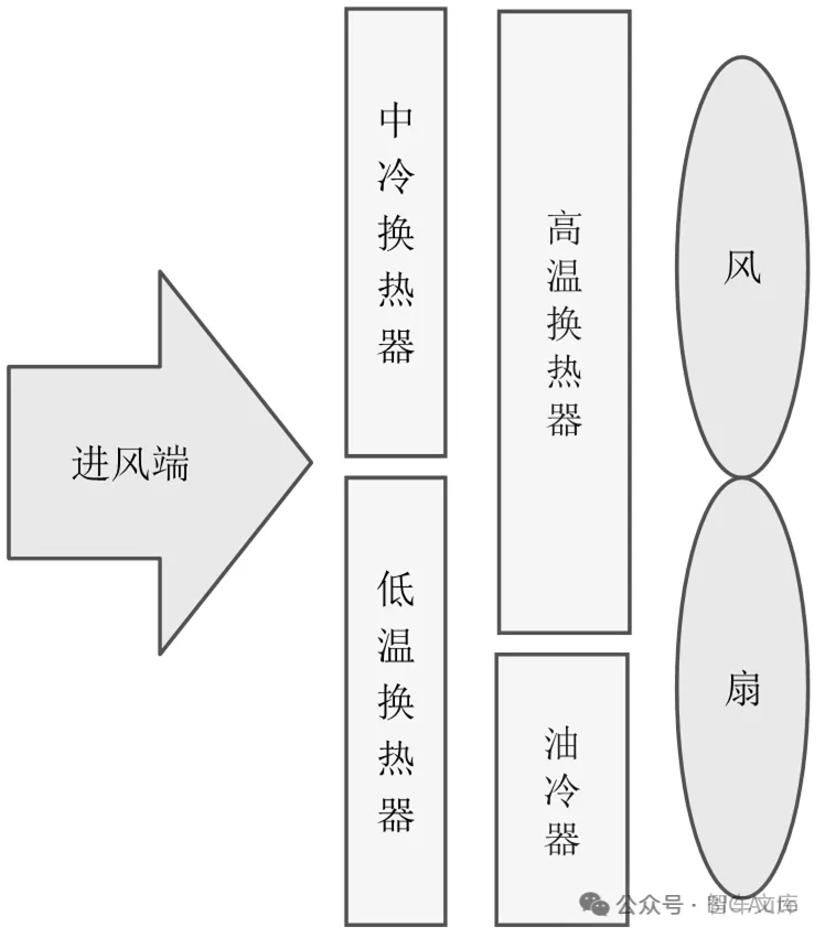

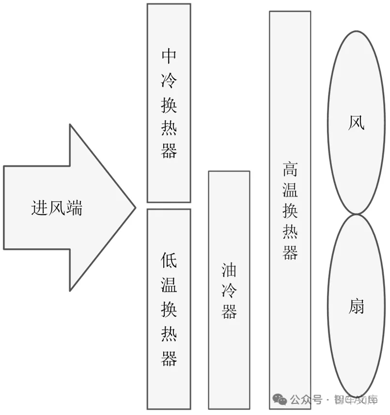

根据图2混合动力热管系统原理,初步布置各散热单元相对位置如图3所示,从进风端到风扇端,中间依次是中冷换热器、低温散热器、高温散热器和油冷器。
图3 散热单元布局

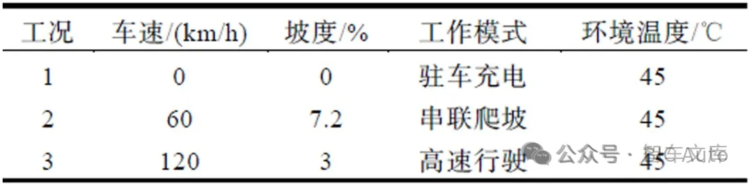

结合最为恶劣的环境和整车使用工况,本文设定的整车关键工况如表2所示。工况1为原地驻车充电工况,此时各散热单元进风量最小;工况2为中等车速下串联爬坡工况;工况3为高速行驶工况。
表2 整车关键工况

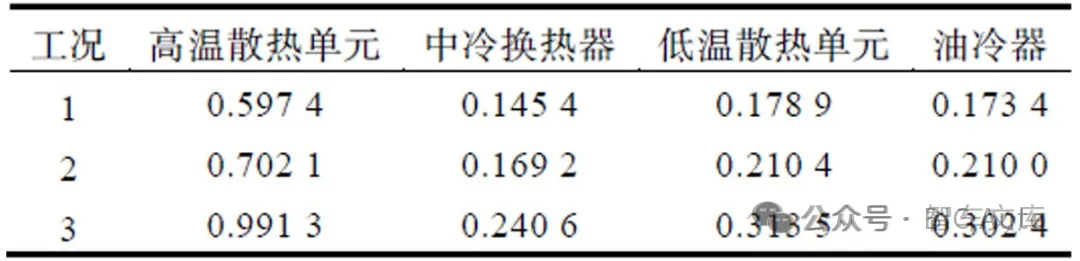

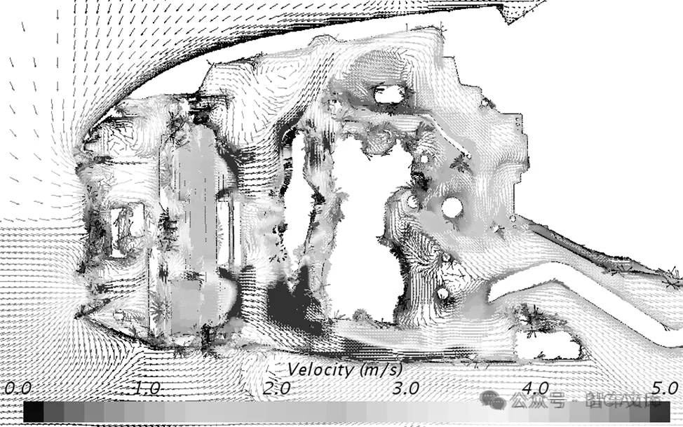

在如表2所示工况下,通过运用三维仿真软件STAR CCM+,经过对整车几何前处理、网格划分、仿真参数设置、计算分析、后处理等,得到如图4所示的整车机舱前端进风流场图;并提取得到各散热单元进风量结果如表3所示。
图4 三维仿真模型

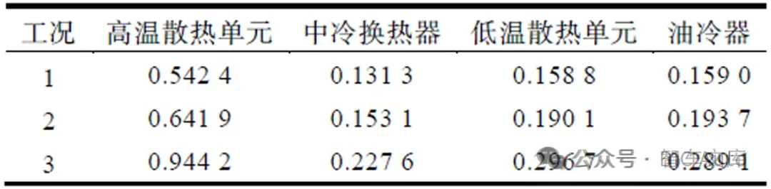

表3 散热单元进风量 单位:m3/s

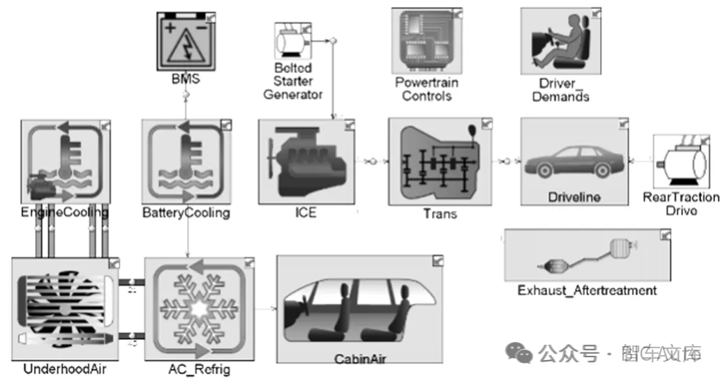

根据图2所示混合动力热管理架构,通过运用一维冷却性能仿真平台GT SUITE,搭建的混动车型热管理仿真模型包含发动机系统、电池系统、驱动电机系统、发电机、排气系统和热管理系统等,如图5所示。

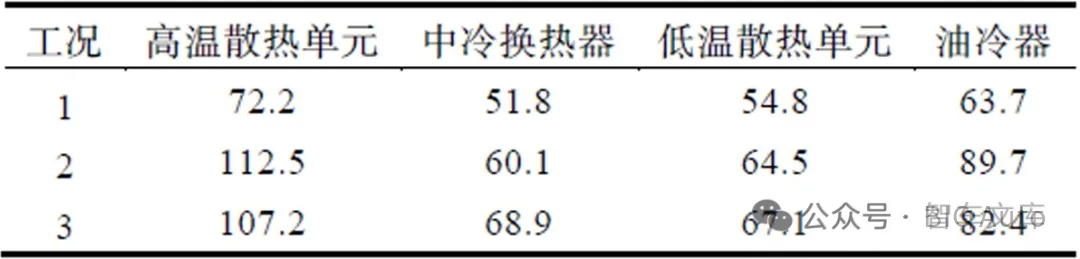

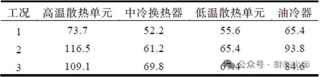

结合热管理仿真模型和工况参数,仿真计算得到的各散热单元温度结果如表4所示,其中在工况2下高温散热单元和油冷器温度分别超过目标温度1.5 ℃和3.8 ℃,未达成开发目标。
表4 各散热单元仿真温度汇总 单位:℃
因此,本文提出加大进风量和优化散热单元布局两大优化措施,即将原400 W风扇提升至600 W风扇,优化风扇后的进风量如表5所示,在工况2下,高温散热单元和油冷器的进风量相比原方案分别提升了9.37%和8.4%。优化散热单元后的布局如图6所示。
表5 优化后散热单元进风量 单位:m3/s
图6 散热单元优化布局
热管理系统优化后的仿真结果如表6所示,在整车关键三种工况下,各散热单元的温度都达成了目标,如工况2下高温散热单元温度从116.5 ℃降低至112.5 ℃,降低了4 ℃;油冷器从93.8 ℃降低至89.7 ℃,降低了4.1 ℃。
表6 优化后各散热单元仿真温度汇总 单位:℃
