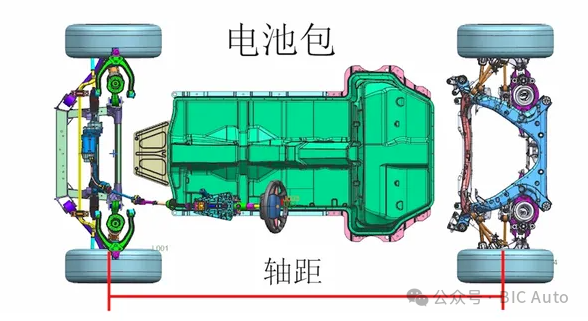

对大部分汽车来说,汽车在转向时会通过前轮转动来控制车辆的方向,此时的后轮一般只是起到从动、保持稳定的作用。转向半径是考量一台车灵活性的重要参数,一般来说,车身越长、轴距越长的车型,转向半径越大。转向半径越大,车辆的灵活性就越差。为了解决汽车转向半径过大这个难题,汽车厂家研发出了后轮转向技术。本文将带您深入了解后轮转向的发展历程、分类以及它在现代汽车技术中的重要性。

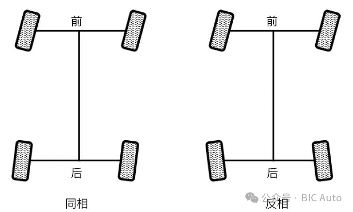

在传统的汽车设计中,只有前轮负责转向,而后轮则是固定的。后轮转向技术的核心在于,它使后轮也能够根据特定的驾驶条件进行转向。这种转向可以是与前轮同向(提高高速稳定性)或反向(增加低速灵活性),甚至可以是独立于前轮的转向(提高操控性)。
后轮转向示意图
后轮转向技术主要可以分为两大类:被动转向和主动转向。这两类后轮转向技术各有特点,适用于不同的车辆类型和驾驶场景。

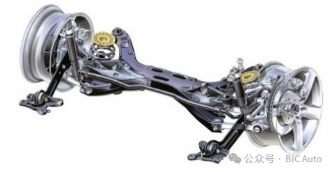

2.1.1 典型被动后轮转向系统应用:
Saab ReAxs 是一种独特的被动后轮转向系统。该系统确保精确的转向,能大大改善轨迹稳定性,即使在高速时猛烈刹车时的情况下。在转弯时利用后轮轻微转向以辅助车身顺利过弯,保持行车轨迹。配合独立多连杆后悬挂,在跑车化调校的底盘下,为你提供更强大的过弯性能和行驶稳定性。
Saab萨博ReAxs被动式后轮转向后悬挂中的轴踵连杆和使用球节(而不使用内侧和外侧橡胶悬挂套管),可以更好地控制车轮运动。因此,在有转弯负荷时,后轴的弹性运动特性会造成两个后轮在与转向输入相反的方向上进行很小的偏转,即外轮外倾,内轮内倾。
根据行车速度和转弯半径的情况(它们将改变后轴的载荷),前轮的一度转向运动一般会在后轮产生一个很小但很重要的约1%度的偏转。这足以预防过度的转向不足。协助车尾追随其前轮(而不是车鼻)的方向。对于驾驶员来说,这样会让汽车有更好的平衡性,让驾驶更加充满乐趣,可帮助汽车向里转向并对转向输入进行更接近的反应。

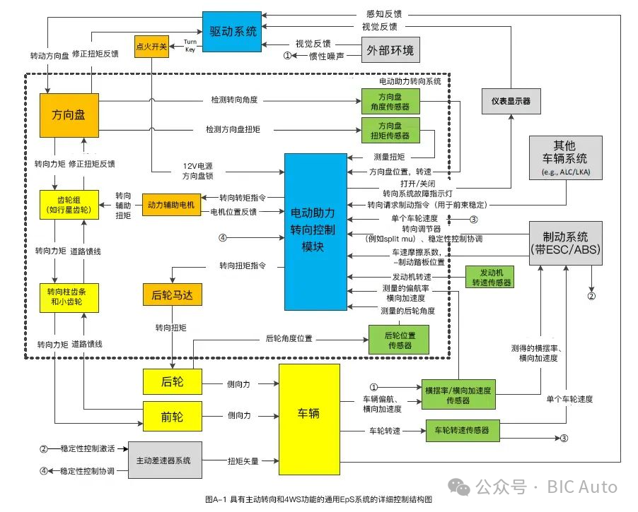

其工作原理基于先进的电子控制技术,它允许后轮在车辆行驶过程中根据不同的条件进行转向。这一系统通常包括传感器、控制单元和执行机构三个主要部分。
含后轮转向的系统框架简图

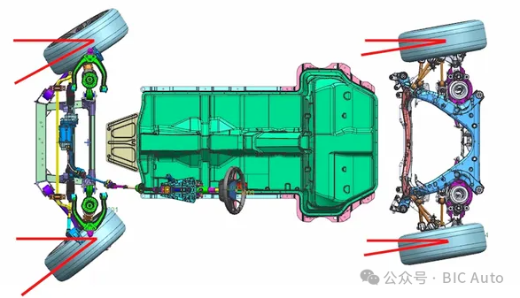

带有后轮转向功能的车辆可以调整前轮和后轮以转向车辆。这可以实现更大的响应性和提高稳定性。
车辆的后轮方向可以由位于每个车轮的独立电机或后轴上的单个电机控制。后轮可以与前轮同向旋转(“同相位”)以在高速行驶时提供更稳定的操控。在低速时,后轮也可以与前轮反向旋转(“反相位”)以改善转弯。
最后,在紧急刹车时,后轮可能会“内八字”以提高稳定性。根据后轮执行器的实现方式,可用的后轮配置可能受到限制(例如,集中式后轮转向可能无法提供“内八字”位置)。
2.2.1 主动后轮转向的系统构成包括:
1、传感器:这些传感器负责收集车辆的实时数据,如车速、转向角度、车辆动态等。这些数据是后轮转向系统决策的基础。这些传感器可以是轮速传感器、转向角度传感器、横向加速度传感器等。
从含后轮转向的系统框架简图中可以看出,后轮转向行程位置传感器的质量好坏决定了性能表现,对后轮位置传感器的功能安全目标诸如:
(1)后轮位置传感器旨在在所有车辆运行条件下测量/检测后轮的位置。测量的后轮位置需要经过验证以确认其有效性和正确性。
如:如使用注入故障法:
向EPS控制模块传输非零的后轮测量值。对从后轮位置传感器到EPS控制模块的连接进行电磁干扰(EMI)和静电放电(ESD)干扰的测试。存储后轮位置传感器的错误校准数据。模拟后轮位置传感器电源的丢失。模拟后轮位置传感器连接中的短路。模拟后轮位置传感器与EPS控制模块之间的连接短路。
这些故障案例涉及的后轮位置传感器是电子助力转向(EPS)系统的重要组成部分,用于提供后轮的位置信息。如果这些传感器出现故障或存储了错误的数据,可能会导致EPS系统无法准确地控制车辆的转向,从而影响车辆的操控性和安全性。因此,这些故障案例需要通过严格的测试和验证来确保传感器的可靠性和准确性。

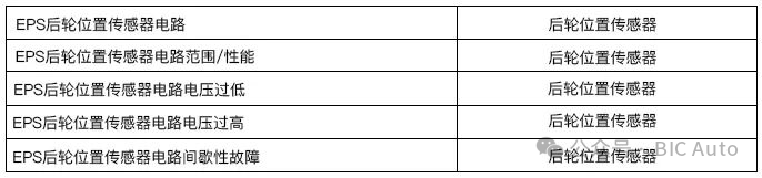

(2)后轮位置传感器应具备诊断功能,以检测由电磁兼容性/电磁干扰(EMC/EMI)、静电放电(ESD)、污染、单事件效应以及其他环境条件引起的与安全相关的故障。如:EPS(电动助力转向)后轮位置传感器电路包括以下几种故障类型:
范围/性能故障:后轮位置传感器无法正确检测后轮的位置,可能导致转向系统无法准确控制后轮。
低电平故障:传感器电路无法提供正确的信号电压,可能影响转向系统的正常工作。
高电平故障:传感器电路可能产生错误的信号电压,影响转向系统的准确性和可靠性。
间歇性故障:传感器电路可能间歇性地失效,导致转向系统无法持续稳定工作。
这些故障类型可能会导致转向系统无法准确控制后轮,从而影响车辆的操控性能和安全性。因此,对于EPS后轮位置传感器电路,需要进行严格的测试和验证,以确保其可靠性和准确性。同时,车辆制造商和维护人员应定期检查和维护传感器电路,以防止这些故障的发生。

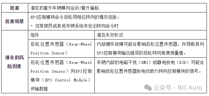

(3)单点后轮位置传感器硬件故障都应在故障检测间隔内被检测到,并在故障探测与响应间隔(FTTI)内得到缓解。

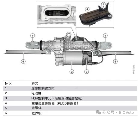

用于电动后轮转向的行程位置传感器
该传感器引起的风险如:
表中的第一个故障模式描述了后轮位置传感器(例如,内部短路)的硬件故障。如果后轮位置传感器向EPS控制模块提供错误的数据,EPS控制模块可能会认为它在使后轮居中,而实际上它正在将它们移出中心位置。
表中的第二个故障模式描述了其他车辆组件的电磁干扰(EMI)或静电放电(ESD)如何影响从后轮位置传感器到EPS控制模块的连接。如果这影响了后轮位置的测量,EPS可能会错误地控制后轮的位置。

3、执行机构:执行机构负责根据ECU的指令调整后轮的角度。后轮转向执行机构通常是一套电动或液压驱动的转向机构,它根据ECU的指令来调整后轮的角度,在电动转向系统中,通常使用电动机来驱动转向齿轮或转向拉杆,从而改变后轮的方向。

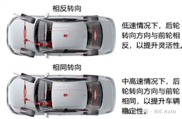

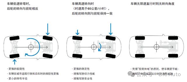

4、转向模式:主动后轮转向系统可以根据不同的驾驶条件,自动或手动切换不同的转向模式,如高速模式、低速模式和中性模式。
后轮转向系统可以根据不同的驾驶条件,自动或手动切换不同的转向模式:
高速模式:在高速行驶时,后轮与前轮同向转向,有助于提高车辆的稳定性和循迹性,减少侧风对车辆的影响。
低速模式:在低速行驶,尤其是在泊车或进行狭小空间操作时,后轮与前轮反向转向,有效减小车辆的转弯半径,提高车辆的灵活性。
中性模式:在某些情况下,后轮保持直行,不进行额外的转向。
ZF_AKC原理介绍简图
