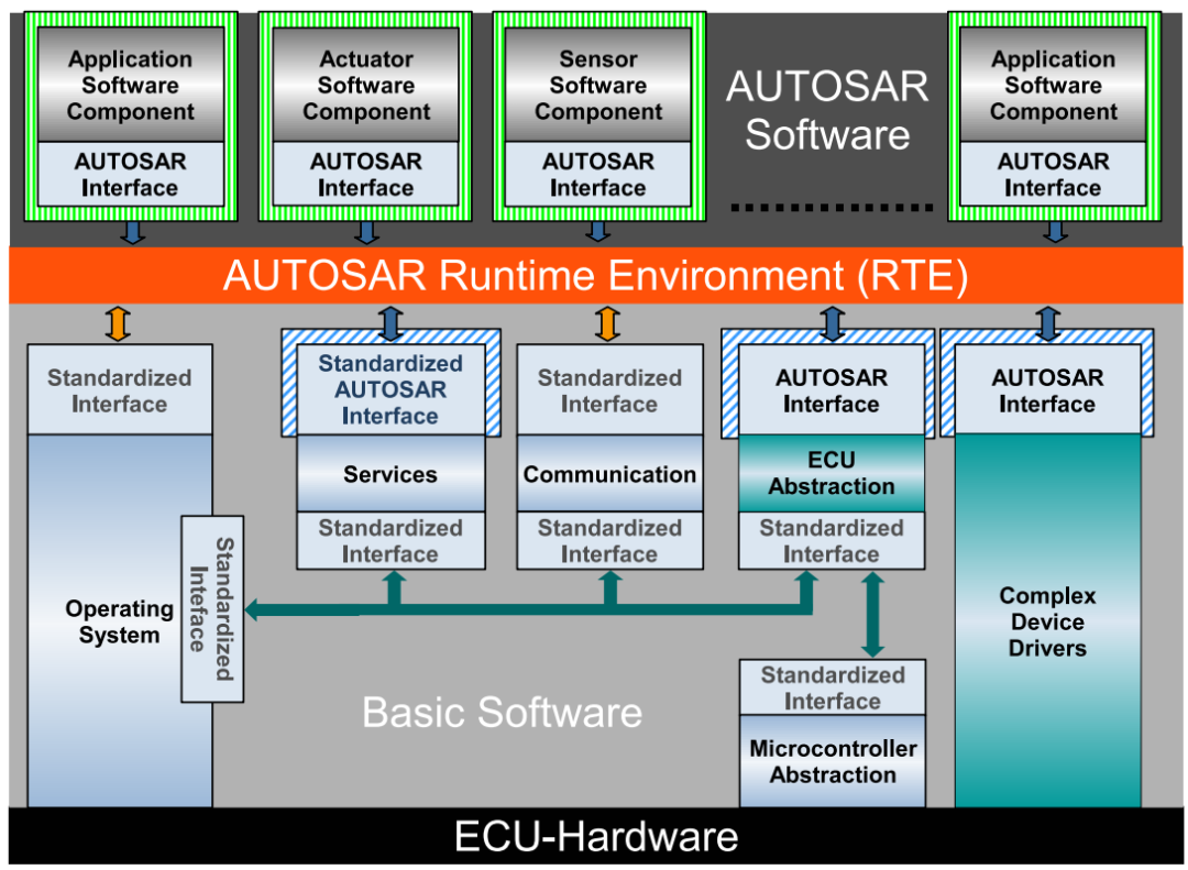

#03RTE对一些AUTOSAR概念的实现
RTE架构图
AUTOSAR 软件组件位于架构图中RTE的上方和下方。在RTE下面还有具有 AUTOSAR 接口的软件实体。这些是 AUTOSAR 服务、ECU抽象和复杂设备驱动程序CDD。对于这些软件,不仅要描述 AUTOSAR 接口,还可以在基本软件模块描述中提供有关其内部结构的信息。
