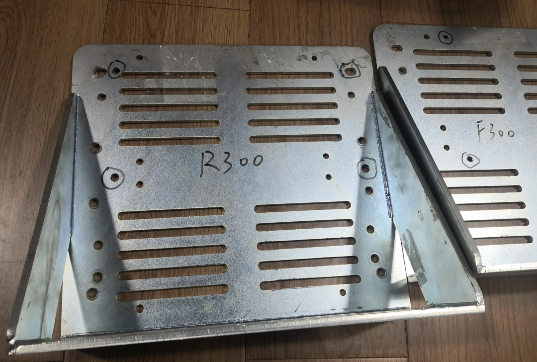

规定的量级用于直接安装在所定义的位置。使用支架安装会提高或降低负荷,如果受试装置(DUT)在车上使用支架,在振动和机械冲击试验时应带支架进行。在此简单介绍下,车上的很多控制器都是通过支架安装的,而非直接安装在车身或车架上。所以在试验时,通常也会专门定制一个振动支架(非实车支架)来安装DUT,以模拟实车安装情况,比如是水平安装、垂直安装等,都需要模拟实车情况。还有就是如果不通过支架连接,控制器几乎无法直接安装到振动测试台上。
振动支架如下图所示:
DV振动测试治具/支架(来源:孚乔图)
需要注意的是,标准专门对安装支架进行了说明,支架安装在车辆上与安装在振动台面上的DUT的频率响应是不同的,这是由于两种情况下的安装刚度和动态反馈不同。为能在实验室中再现振动试验,振动夹具应具有尽可能大的刚度,通常比装车条件大得多(通过上图的振动支架也能看出来刚度要比实车大得多)。
另外还需要考虑到DUT在振动夹具上的各个安装点的运动是同向的,而其在汽车里安装点的运动在特定的频率上可能不是同向的。这是因振动试验夹具比在车辆上的安装部位有更高的刚度。此外,在振动试验期间DUT的动态反馈(激励衰减)通过振动控制单元被最小化。至少对于大或重的DUT在共振状态下,在振动台试验时类似的激励会比在汽车里产生更大的响应峰值。
综上述所述,实际DV测试采用极大刚度的测试治具/支架,在同等条件下,可以达到比实车更严酷的测试效果/等级,进而可以更好的达到所需的测试目的。另外标准还特别强调了,为避免过试验,可以采用GB/T 2423.56中相关的平均控制方法。

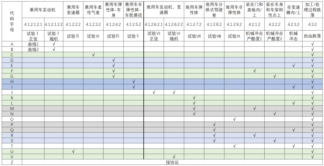

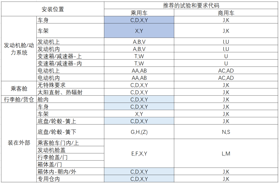

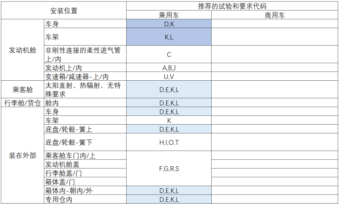

GB/T 28046.3标准给出了所有零部件可能安装在车辆的位置,如发动机舱内的车架上,乘客舱内等。标准又给出了试验和要求代码,然后结合振动试验要求,根据零部件的安装位置即可知道零部所需要进行的测试项目,如下表所示:
GB/T 28046.3-2011对安装位置及振动试验要求代码的规定(表格整理:左成钢)
举例来讲,如果一个乘用车ECU安装在发动机舱中的车架上,那么查上表则可知试验代码为K和L。再通过下表查询可知:
代码K试验项目为:商用车弹性体+自由跌落(加工过程中)
代码L试验项目为:商用车弹性体+机械冲击(变速器内/上)+自由跌落(加工过程中)
试验和要求代码如下表所示:
GB/T 28046.3-2011对振动试验和要求代码的规定(表格整理:左成钢)

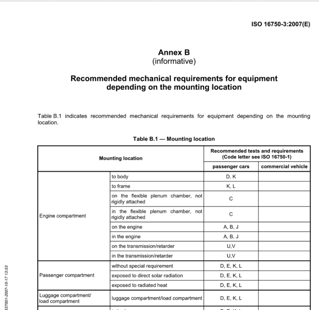

那如果DUT是商用车呢?GB/T 28046.3-2011(采标:ISO 16750-3:2007)的振动代码关于商用车部分是空的,是因为在ISO 16750-3:2007中也是空的,如下图所示:
ISO 16750-3:2007对安装位置的规定(来源:ISO 16750-3:2007 )
关于商用车代码这部分在ISO 16750-3:2023中已经得到了更新,但对应的国标则尚未更新(据了解已在起草中)。ISO 16750-3:2023中对振动试验要求代码如下表所示,从表中可见,标准根据汽车行业新能源技术的快速发展给出了更新,发动机舱增加了电动机部分。
ISO 16750-3:2023对安装位置及振动试验要求代码的规定(表格整理:左成钢)
根据上表,如果是一台新能源车,一个ECU的安装位置在电动机上,那么如果是乘用车,试验要求代码就是AA和AB,如果是商用车则是AC和AD,然后再根据标准找到对振动试验和要求代码的规定即可。

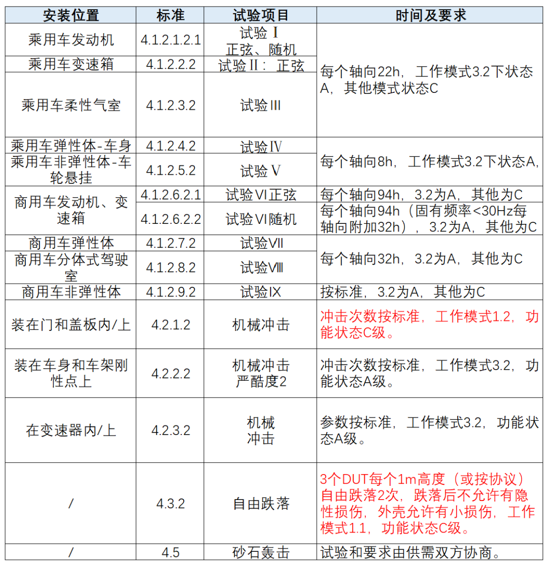

根据安装位置,试验项目及时间要求可汇总如下:
机械负荷试验项目统计(来源:左成钢)
表中的试验项目根据安装位置、标准章节、测试时间及要求进行了统计,由表中可见, 测试时间基本和安装位置相关,比如乘用车发动机、乘用车变速箱、乘用车柔性气室均为22h,商用车发动机、变速箱,每个轴向94h。

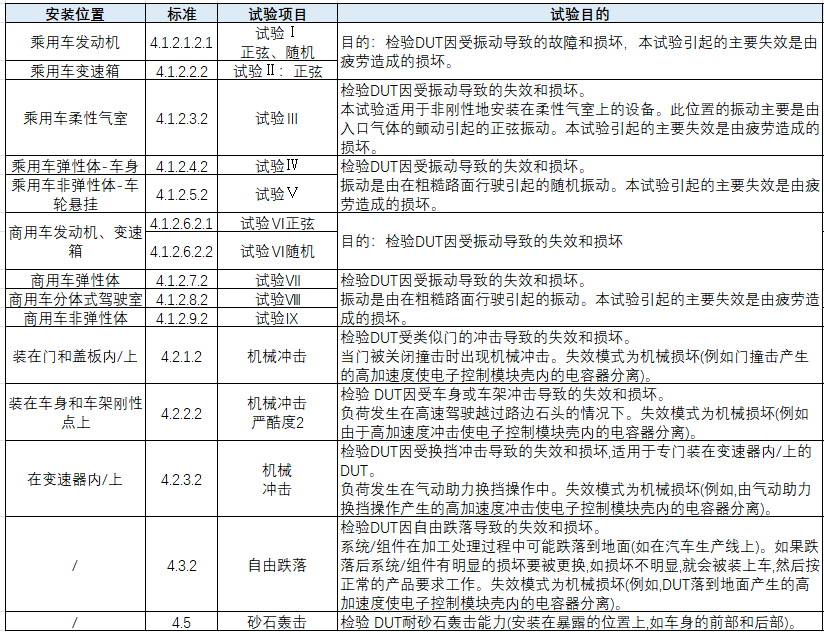

试验目的
机械负荷的试验目的基本都是为了检验DUT因受振动或冲击(自由跌落实际上也是一种冲击)导致的故障和损坏。
试验引起的主要失效大体可以分为两种:
1)一是由疲劳造成的损坏;
2)二是高加速度使电子控制模块壳内的电容器分离。
各项试验目的根据安装位置可汇总如下:
机械负荷试验目的统计(来源:左成钢)

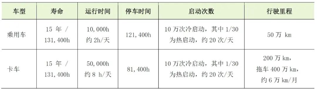

在这里顺便提一下车辆生命周期任务剖面,如下表所示:
车辆生命周期任务剖面(来源:左成钢《广义车规级》)
对于乘用车来讲,全生命周期的运行时间约为10000h,平均每天2h,15年寿命计算下来就是10950h,而以乘用车、车身安装(弹性体)为例,8h的随机振动试验等效于14580h,完全可以覆盖整车全生命周期的应力。同理,商用车弹性体要求为32h,是乘用车的4倍,那算下来就是58320h,也超过了5万小时(卡车全生命周期运行时间为50000h),可以覆盖全生命周期的应力。

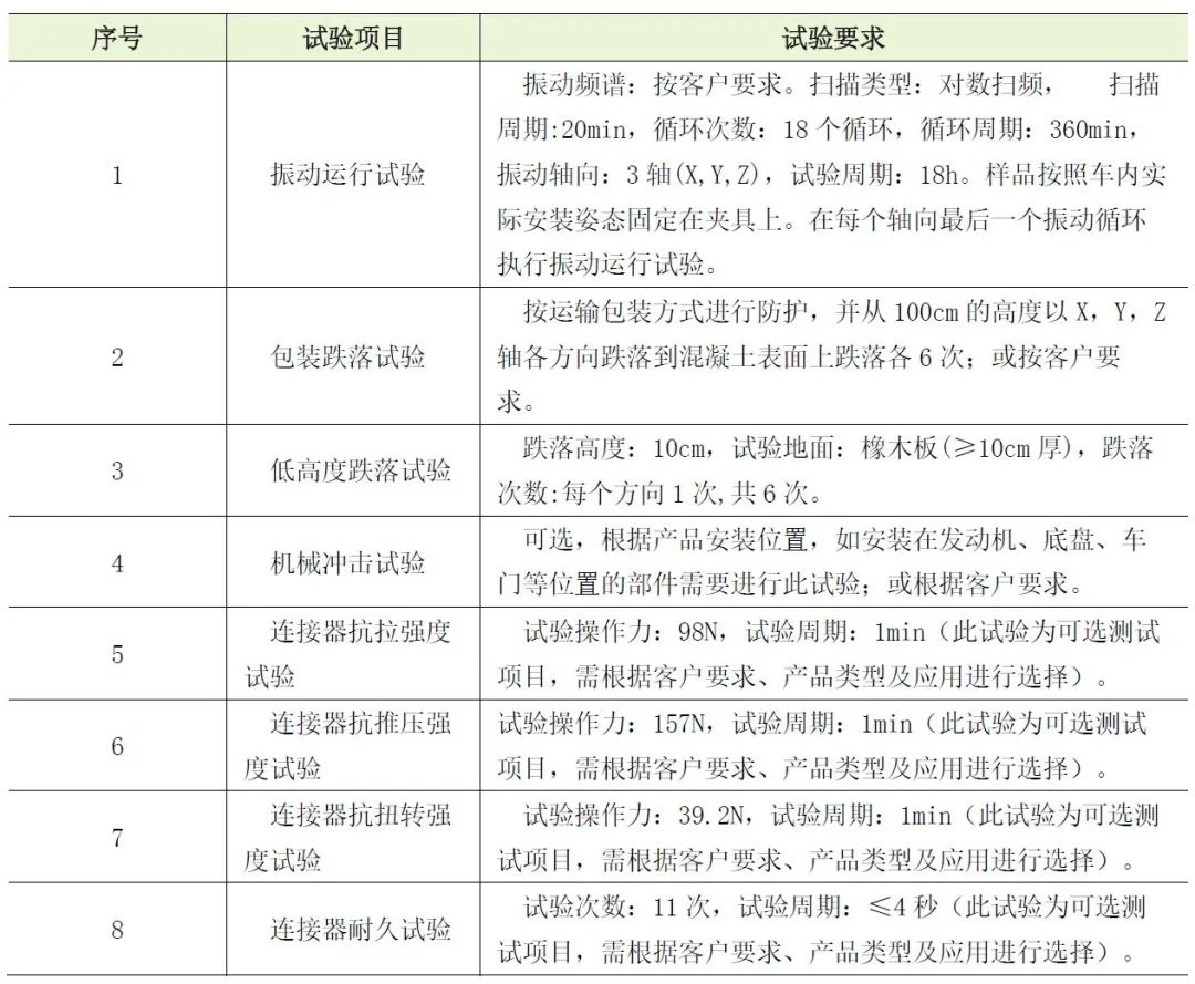

除GB/T 28046.3规定了振动、机械冲击、自由跌落、砂石轰击等4类机械相关的试验外,对ECU来讲,机械类试验还可以包括连接器相关试验。机械类试验主要根据产品类型及客户要求进行,如下表为机械类试验项目举例。
机械类试验项目举例(来源:左成钢《广义车规级》)

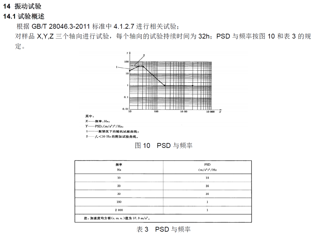

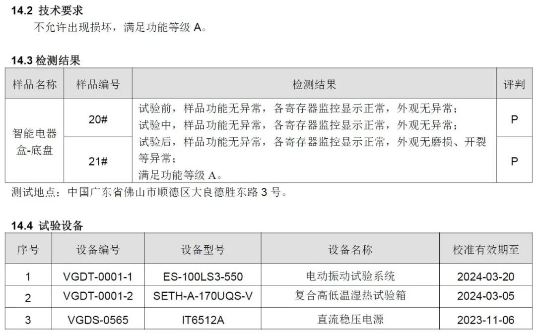

以某商用车ECU为例,安装位置位于发动机舱,应按照4.1.2.7进行相关试验,每个轴向32h,工作模式3.2为A,其他模式为C。DV报告部分截图如下:
ECU DV振动试验报告部分截图(来源:孚乔图,CVC威凯)
测试要求及测试设备如下:
ECU DV试验报告部分截图(来源:孚乔图,CVC威凯)

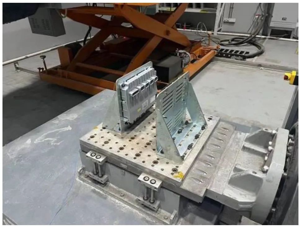

测试样品通过支架在振动台架的安装如下图所示:
DV试验振动台架的安装(来源:孚乔图、CVC威凯)

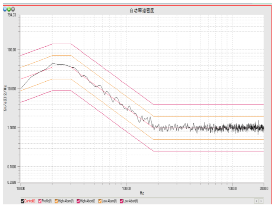

其中一个轴的振动曲线如下图所示:
X轴向振动曲线(来源:孚乔图、CVC威凯)

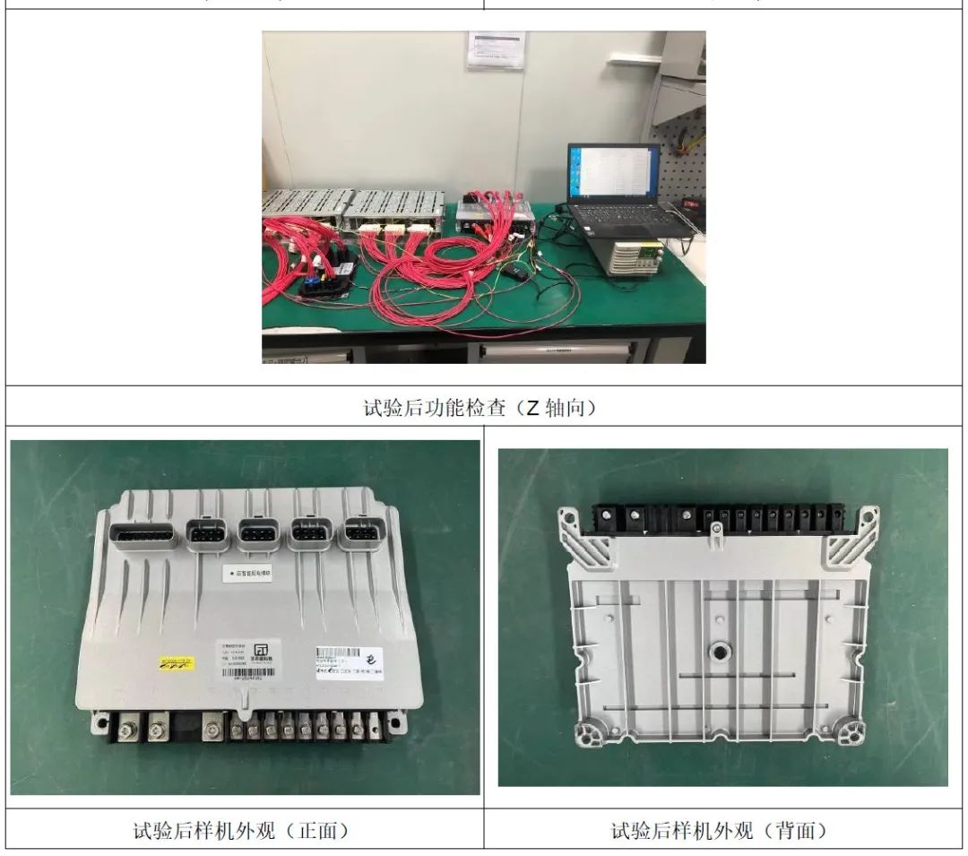

试验后功能检查如下图所示:
功能检查(来源:孚乔图、CVC威凯)

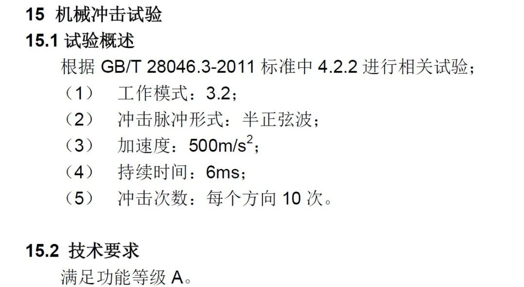

DV机械冲击试验
以某个商用车ECU为例,安装位置位于发动机舱,机械冲击应按照4.2.2(装在车身和车架刚性点上,严酷度2)进行相关试验,冲击次数按标准,工作模式3.2,功能状态A级。DV报告部分截图如下:
某个商用车ECU 机械冲击试验报告部分截图(来源:孚乔图,CVC威凯)

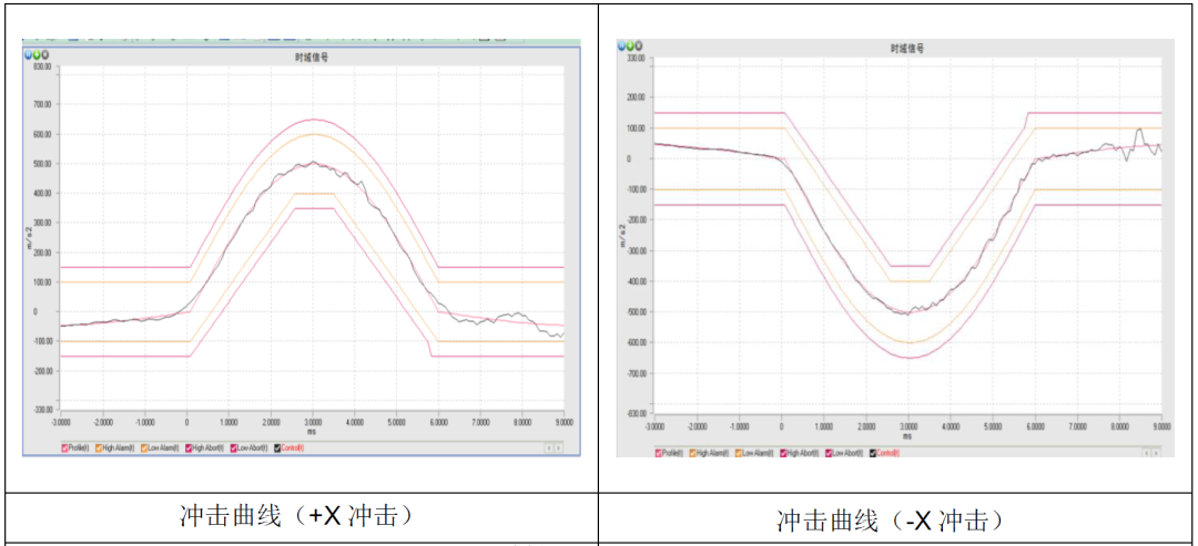

冲击曲线如下图所示:
X轴向冲击曲线(来源:孚乔图、CVC威凯)

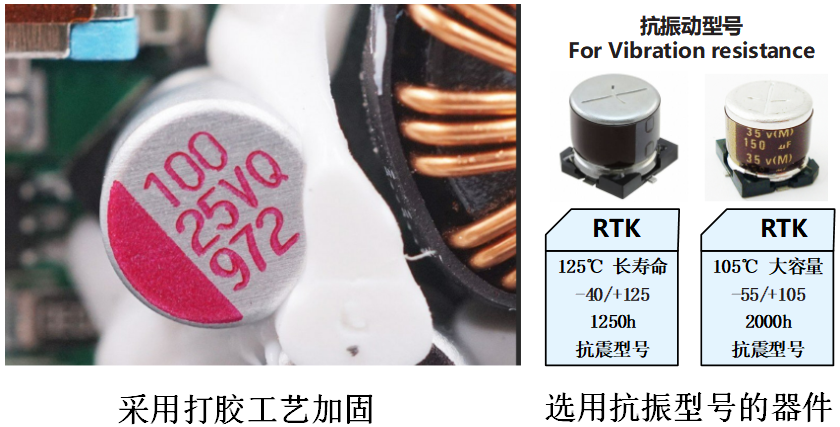

对ECU设计来讲,抗机械振动及冲击能力主要是和材料设计及机械结构设计相关的,而电子设计方面则主要考虑器件选型及生产工艺方面,例如:
1) 结构设计方面,需考虑极限温度情况下材料对机械振动应力的耐受程度,成本及安装条件允许的情况下,可以增加减震设计以降低机械振动及冲击的应力影响。
2) 较大、较重的电子元器件选型时需要关注其抗振动性能,比如直径8mm及以上的电解电容器,需要选取抗振动的型号,如下图所示。
3) 电子元器件较少使用打胶工艺进行加固。器件打胶这种工艺在消费级及工业级产品中经常使用。
在这里顺便讲一下器件打胶这种工艺。对车载应用来讲,首先如果是非自动化打胶工艺,很难做到较高的生产一致性;其次打胶工艺的长期可靠性也是个问题。如下图所示,消费级及工业级产品针对较大或较重的器件通常采用打胶固定的方式,这就是用生产工艺来解决设计或器件的性能问题。
电子元器件的打胶工艺及抗振型号的器件(来源:左成钢《广义车规级》)
而车载应用则会通过采用抗振型号的元器件(如上图所示)来解决振动问题,两者解决问题的思路有根本的不同,即能通过设计解决的问题就不通过工艺来解决,因为相较器件的一致性和可靠性,工艺的一致性和的可靠性都更差,更难以得到保证。除非器件本身较大或者较重,且从设计上来讲器件的固定无法通过器件选型或机械结构设计来解决,然后才会考虑采用打胶工艺来解决抗振动问题。
