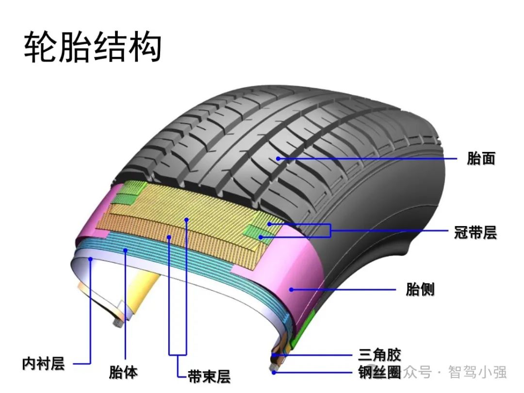

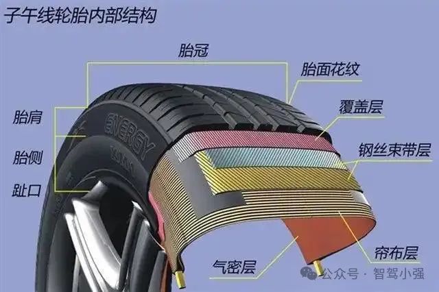

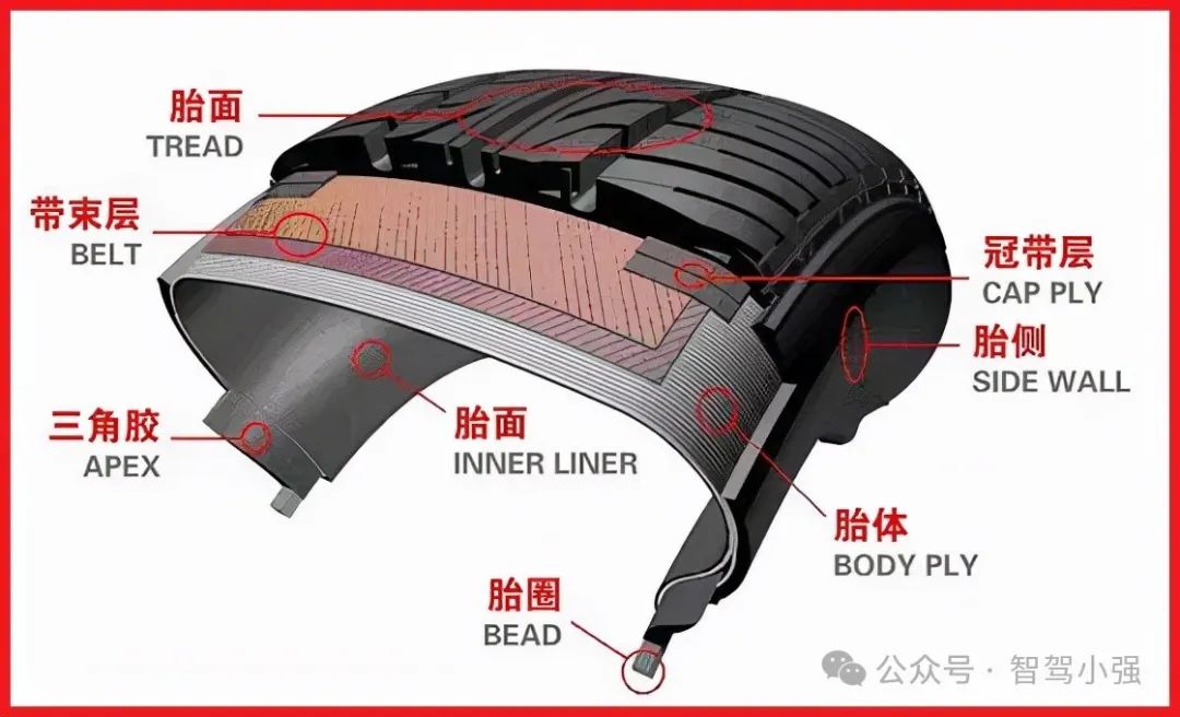

       轮胎是由很多的部分组合而成的,主要是由胎冠、胎肩、胎壁(胎侧)、胎圈等组成。
       轮胎横切面从外到内依次是胎面(与地面接触)、尼龙冠带层(覆盖层)、钢丝带束层、帘布层(胎体帘子布层)、气密层等。
        胎面是轮胎与地面接触最为紧密的部分,通过特有的花纹设计以及材料配方,来决定轮胎的性能,比如抓地性能、排水性能和静音性能。
        胎壁(胎侧)是轮胎外表最脆弱的部分,起到轮胎支撑和减震的功能。
        胎肩是连接胎面与胎壁的部分,通过特有的胎肩设计,来决定整车的操控性能。
       尼龙冠带层(覆盖层)是连接胎面和钢丝带束层的部分,主要是为了固定钢丝带束层,避免带束层出现严重位移,也为了防止钢丝生锈的情况发生。
       钢丝带束层位于覆盖层和帘布层中间,由两层钢丝层相互叠加构成,两层钢丝之间成夹角设计,旨在增强胎面的刚性,使轮胎能够从容应对各种不平坦路面的冲击。带束层对轮胎的刚性有重要作用,不仅影响轮胎的操控性能,同时还会关联到轮胎的使用寿命。
        帘布层(胎体帘子布层)位于钢丝带束层下方,主要由与橡胶紧密结合的薄纤维帘线编织而成。帘布层是轮胎内部最主要的受力结构,不仅可以提供轮胎必要的强度,即使发生猛烈撞击,也能保护轮胎的内部结构,同时还承担轮胎内部气压,提供优异的稳定性。        内衬层(气密层)位于帘布层下方,是一层气密性极佳的合成橡胶材料,其作用与内胎相当,是防止压缩气体泄漏,从而确保轮胎内部有充足的气体。
       胎圈是用挂胶钢丝按一定的形状缠绕而成,起到将轮胎装上轮辋固定轮胎的作用。它内部的胎唇钢丝圈可以使轮胎牢牢地固定在轮辋上,使之结合在一起。

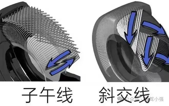

      “对角线Diagonal”或“斜交线帘布层bias-ply”:是一种充气轮胎结构,其帘布层的帘线延伸到胎圈,并以与胎冠中心线呈小于90°的角度交替铺设;
       “子午线(帘布层)Radial”:是一种充气轮胎结构,其帘布层的帘线延伸到胎圈,并以与胎冠中心线呈90°的角度铺设;
       “斜交带束层Bias-belted”:描述了一种斜交(帘布层)型充气轮胎结构,其中胎体受到带束层的限制,该带束层由两层或多层基本上不可延伸的帘线材料(钢丝)组成,这些帘线材料以接近胎体的角度交替铺设;

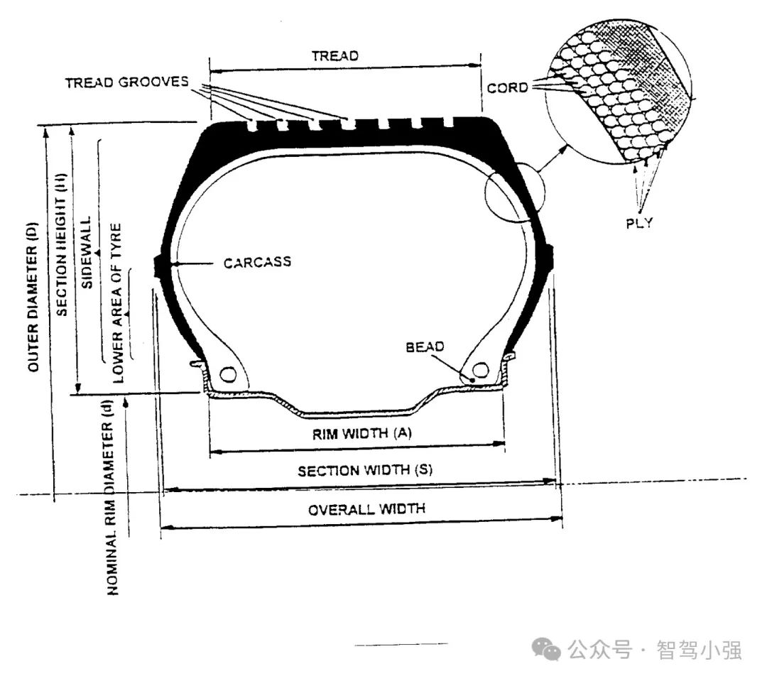

2.12 断面宽度Section width
       是指充气轮胎侧壁外侧之间的线性距离,不包括因标签(标记)、装饰或保护带或肋条产生的宽度;
2.13 总宽度Overall width
       是指充气轮胎侧壁外侧之间的线性距离,包括标签(标记)、装饰和保护带或加强筋;
2.14 断面高度Section height
         等于轮胎外径和标称轮辋直径之差的一半;
2.15 名义高宽比Nominal aspect ratio (Ra)
         是指断面高度 (单位为mm)除以断面宽度(单位为mm)得到的百分比;
2.16 外径Outer diameter
         是指充满气的新充气轮胎的总直径;
