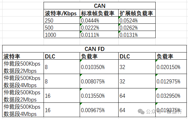

这里不再开展具体计算过程,不同CAN帧的负载率如下统计:
假设当前负载率为50%,CAN的波特率为500Kbps,CAN FD的波特率-仲裁段500Kbps,数据段2Mbps,DLC为8。基于以上数据,如果新增一条报文,那么负载率会发生什么变化?
    假设增加一条CAN标准帧,发送周期10ms,那么负载率将增加2.22%假设增加一条CAN扩展帧,发送周期10ms,那么负载率将增加2.62%假设增加一条CANFD帧,发送周期10ms,那么负载率将增加1.035%
建立了上述基础,那么每增加一条报文,我们就可以清晰的知道负载率具体会增加多少,另一方面我们可以合理设置CAN帧类型,争取传输更多数据的同时,尽可能降低CAN总线的负载率。

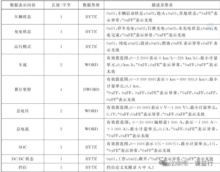

通过这个例子不难发现,域控制器经常需要路由子控制器的报文到域内其他CAN总线的子控制器或其他域控制器下的子控制器,也就是说报文路由越发常见,这就要求在CAN通讯矩阵设计时,要特别注意报文的路由,准确识别出来,与相关方确认好,以避免亡羊补牢,消耗殆尽的精力。3 国标数据上传车联网时代,政府对新能源汽车数据有标准化数据上传强制要求。通过国家标准GB/T32960-2016等法规,要求新能源汽车制造商将特定车辆数据上传至企业平台,之后这些数据再被转发到政府监管的公共平台。GB/T32960-2016 是电动汽车远程服务与管理系统技术规范,它有三部分总则,车载部分,通信协议和数据格式。该法规明确要求需要上传哪些数据,比如车辆状态、充电状态、系统运和行状态等,如下图示意:
source: GB/T32960-2016
因此在设计CAN通讯矩阵时,需要明确哪些信号是国标数据上传要求的,这些信号将需要被传输到T-BOX,最终由T-BOX上传到规定的云平台。
这点与上一点类似,不要漏掉了,不然后续要花费很大的精力来纠错。
