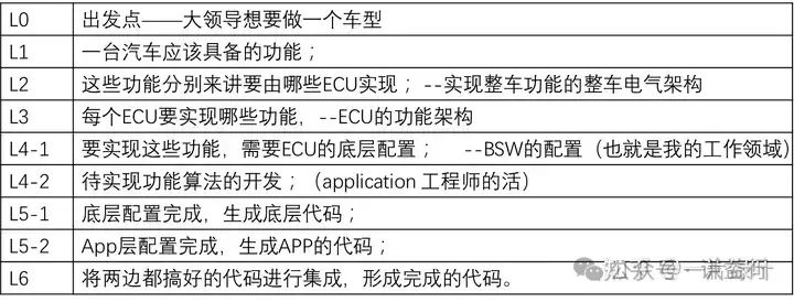

我大白话解释下:说白了就是,一个车型,首先要根据市场环境、公司战略等,定义好最上层都需要这台车具备什么功能,类似于动力类型、舒适性要求、灯光要求、智能座舱要达到的级别等诸如此类。算了,为了让大家有深层次理解,我再贴个图吧。
大家脑子里带着自顶向下的思路来考虑上边的步骤,大致应该明白了吧!要实现以上这6步,可不容易,需要中间许许多多的支持,链接的纽带很多;要解决的问题也很多,我们接着往下讲, 大家带着上面的理解,往下看就行。

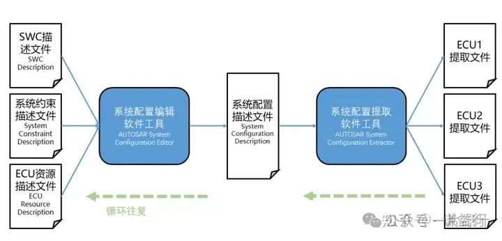

下图中主要是在标准AUTOSAR流程中,OEM从需求到生成最终文件(给到每个ECU制造厂商)的主要流程。图中流程的需要软件工具的支持(比如Vector的PREEvision),这样就能做到自动生成相应的描述文件了。图中绿色箭头的含义是:在设计之初,可能需要反复修改。
OEM设计ECU的流程图
这里的虽然是讲单个ECU的开发,实际上还是从整车角度出发,最终生成的就是单个ECU的提取文件,这些提出文件会发给每个ECU的供应商进行开发(APP+BSW等);流程还是之前说的那三步:
a. 首先是列出需求和资源,这里就用了三种文件来描述这些需求和资源:
    SWC描述文件;
    系统约束描述文件;
    ECU资源描述文件。
b. 然后将这三种文件导入到系统配置编辑工具种,生成系统配置描述文件。该描述文件就是整车的描述文件了
c. 最后将系统配置描述文件导入到系统配置提取工具中,导出每个ECU相应的提取文件。该文件中就包含了每个ECU会需要用到的信息,比如通信矩阵、SWC等信息

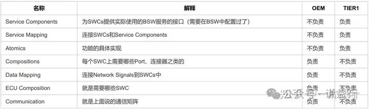

ECUEX文件可以很简单(简单到只有通信矩阵),也可以很复杂。目前整体的实现情况来看,主要有三个层次:
    等级1:目前普遍状态都是这样的,没办法,最简单,OEM的事情最少;该等级OEM主要还是只做通信矩阵,不过不再使用.dbc这类文件,而是使用.arxml了。下表列出OEM和TIER1的分工:
等级2:进阶状态,OEM进一步做了更多的工作,好处就是能使得整车设计更加协调一致,更加容易把控。

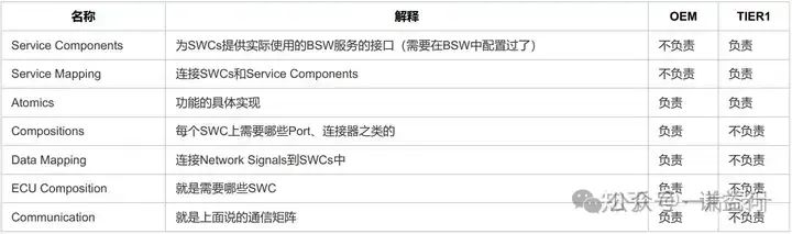

等级3:终极状态,这一等级中,OEM甚至参与了部分的功能设计与实现,这里是说OEM和TIER1都会负责一部分。
