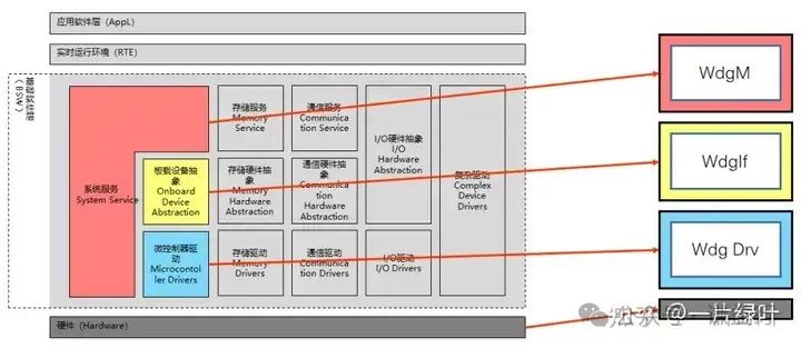

1 AUTOSAR架构下的看门狗涉及哪几个模块?
如下图所示:
    WdgM: 为应用层提供安全相关的服务
    WdgIf: 看门狗接口,主要功能是触发硬件看门狗
    Wdg Drv: Mcal中看门狗的驱动
一般来说,对于上述三个模块,其中整个Watchdog协议栈最为关键的部分就是WdgM模块,由于其存在十分重要的监控类别,监控对象按照AUTOSAR概念将其称为Supervised Entities,俗称"监控实体"。

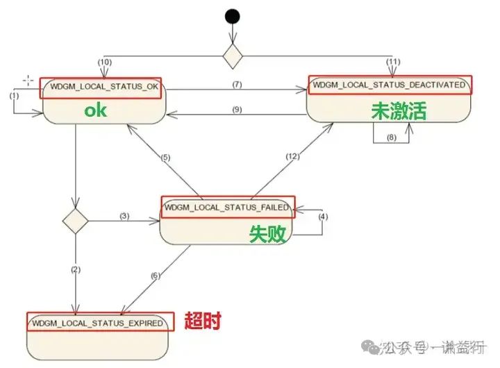

WdgM模块能够及时处理多个监控实体的多个监控类别以及多个看门狗,正因如此,因为需要针对每一个监控实体都需要通过唯一的状态进行表示,我们将其称为Local Status,每一个监控实体均有唯一的Local Status来进行表示,其状态可以分为监控OK,监控失败,监控超时,如下图2是AUTOSAR标准文档中的监控实体的Local Status状态机图。当然,以上三种机制都是可以单独用的,即在同一个软件版本内可以并行支持,也可以只用到其中的一种机制。3 Watchdog监控状态机介绍
无论使用哪种监控机制:WdgM模块能够及时处理多个监控实体的多个监控类别以及多个看门狗,正因如此,因为需要针对每一个监控实体都需要通过唯一的状态进行表示,我们将其称为Local Status,每一个监控实体均有唯一的Local Status来进行表示,其状态可以分为监控OK,监控失败,监控超时,如下图2是AUTOSAR标准文档中的监控实体的Local Status状态机图。
每一个监控实体均存在唯一的Local Status状态机,所有监控实体的最终状态最终会进行一个汇总,该汇总的状态就被称为Global Status。你看,local、golbal ;从本地到全局,很好理解;对于Global Status的状态机如下图3所示:
每个监控实体均会存在唯一的Local Status与之对应;但是Global Status则针对WdgM模块总体监控状态而言仅有一个。

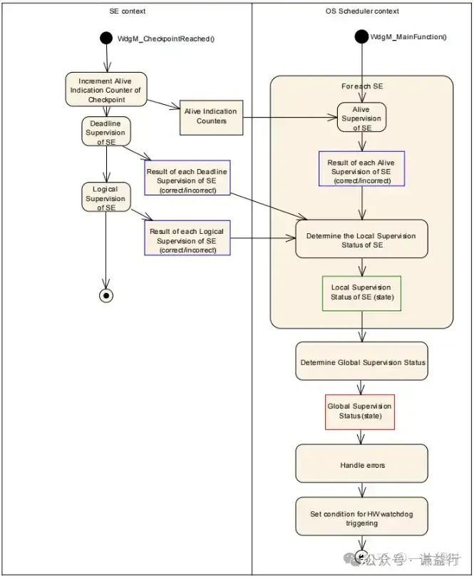

上述每一个监控实体的Local Status变化如何导致最终Global Status的变化,则是通过在WdgM_Mainfuntion中进行周期性的检查,为了获得每个监控实体的最终状态,WdgM模块需要针对的三种监控模式的结果进行检查,确定好Local Status之后才能够最终确定最终的Global Status。
如下图4所示为每个监控实体的三种监控方式的结果将会最终在Wdg_Mainfunction中进行统一的计算处理,最终得到整个WdgM的Global Status的状态。
local -Global 状态的传递过程
这里有个误区: local status的状态,不是单个机制的结果体现,而是这个SE多个机制实行结果的综合体现;

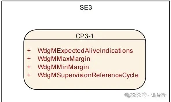

周期性监督实体在给定的时间跨度内对它们的执行次数有限制。通过Alive Supervision,看门狗经理定期检查被监督实体的检查点是 否已达到给定的限制。这意味着看门狗管理器检查监督实体是否运行得不太频繁或不太罕见要提供实时监视,需要配置检查点及其时间约束。活动监督最简单的配置是一个检查点,没有任何转换。Alive Supervision最为简单的一种监控方式,如下图可以看到对于监控实体SE3中仅有一个Checkpoint3-1,同时也需要注意对于使用Alive Supervision的SE的Checkpoint不会考虑其Checkpoint之间的转化。
如果需要配置某SE的Alive Supervision,需要配置下如下四个基本参数:
    WdgMExpectedAliveIndications:在给定的时间内某监控实体SE调用WdgM_CheckpointReached函数的次数,即Expected值;
    WdgMMaxMargin:实际调用上述函数的次数的增加的偏移值,即实际值=Expected值+WdgMMaxMargin;
    WdgMMinMargin:实际调用上述函数的次数的减少的偏移值,即实际值=Expected值-WdgMMaxMargin;
    WdgMSupervisionReferenceCycle:基于WdgM_Mainfunction调用函数周期的次数作为给到的监控参考周期;
alive supervision的大体工作流程:
基于上述配置的参数,我们便可以梳理出某监控实体SE的Alive Supervision监控算法逻辑:
    监控实体SE为了发送一次Alive indication,那么该SE内部就需要调用一次函数WdgM_CheckpointReached,调用该函数的结果就是会使得该Checkpoint对应的Alive Counter+1;
    WdgM_Mainfunction函数调用周期由参数WdgMSupervisionCycle决定,而该Checkpoint对应的监控参考周期一般是WdgMSupervisionCycle的整数倍,即使用参数WdgMSupervisionReferenceCycle来进行设定;
    在监控参考周期内,许可的WdgM_CheckpointReached函数调用次数应该在**[Expected值-WdgMMaxMargin,Expected值-WdgMMaxMargin]**范围内,如果在实际监控过程中,WdgM_CheckpointReached函数调用次数超过了许可的范围,那么就说明在该对应的监控参考周期内,监控实体对应所在的任务执行过快或者出现未被成功执行到的情况,相应的会报出监控错误,即会影响到该SE的Local Status状态。
为了避免出现有时间设定的WdgM_CheckpointReached函数调用次数为0或者1时,可能会出现即使该监控实体不再执行时,也会出现满足许可调用次数的情况,一般设计建议选取WdgM主函数周期及监控实体SE所在任务周期两者之间的最小公倍数来设置监控参考周期,确保每个监控参考周期内的WdgM_CheckpointReached()函数调用次数都是固定值,此时,上下偏差Min/Max Margin均设为0即可。

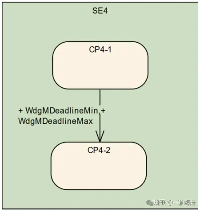

配置过程:对于每一个SE的Deadline Supervision,两个Checkpoint时必须需要进行配置的,因为Deadline Supervision就是针对两个Checkpoint之间的Transition执行时间进行监控,即针对监控实体SE执行的动态行为进行监控。
如下图所示为最为简单的某SE的Deadline Supervision监控方式,存在一个Start Checkpoint4-1以及End Checkpoint4-2,两者之间无需形成闭环,但是一个Start Checkpoint与一个End Checkpoint对于采用Deadline Supervision的SE是必不可少的。
基本参数如下:
    WdgMDeadlineMin:两个Checkpoint的Transition经历的时间最小值;
    WdgMDeadlineMax:两个Checkpoint的Transition经历的时间最大值。
算法逻辑
    对于此类监控模式,必备两种Start Checkpoint以及End Checkpoint两大类,其中Start Checkpoint 通过参数WdgMDeadlineStartRef来进行设定,End Checkpoint通过WdgMDeadlineEndRef进行设定;对于该类监控,由于需要计算两个checkpoint之间的时间间隔,因此需要配置一个OS Counter;为了确定WdgM_CheckpointReached调用时的时间错以及两个Checkpoint之间Transition的时间,那么调用的函数WdgM_CheckpointReached中需要使用os功能函数GetElapsedTime来计算两个Checkpoint之间的时间差距;
通过S3步骤我们便得出两个Checkpoint之间Transition所经历的OS tick时间,并与配置的时间参数WdgMDeadlineMin以及WdgMDeadlineMax进行比较,若超限,则报出该监控实体Deadline Supervision错误,否则则正常。4.3 Logic Supervision

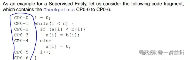

对于Logic Supervison,作为ISO26262中极力推荐的一种程序流监控方式,用于检测程序代码执行逻辑是否正确再合适不过。(推荐是推荐,真正能够配好可以说非常难!!)
有些代码是要有严格的执行顺序的,比如ADC数据采集电压,那肯定要先成功采集到电压,再把电压传递给别的模块才能是最新的数据。
这个不展开举例了,官方文档上有举例,直接拿来用。有一段代码假设如下,问你要怎么设计去监控它是按逻辑顺序执行的
i = 0;
while(i < n)
         if (a < b)
           a = b;
         else
           a = 0;
         i++;
//先思考一下,怎么设计?

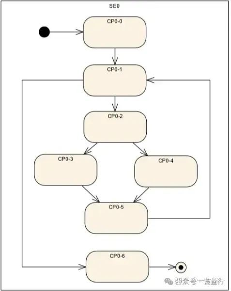

官方文档给的答案很简单粗暴,近乎是每一行设置个打卡点,然后设置好先后顺序。如上图。假设代码里识别到CP0-5,就会判断上一次的CP点是不是CP0-3或者CP0-4,如果不是那就算发生异常了,记录一次异常,逻辑图如下
在上图中清晰的描述了程序执行可能的路径,每个路径都通过Checkpoint来进行设定,那么便得到了上面所有的可能性,这些Checkpoint的Transition关系需要在配置中进行体现。除此以外,还需要特别介绍两个基本概念,一个是Internal Graph以及External Graph:
    Internal Graph: 若所有的Checkpoint均属于一个SE,那么这些Checkpoint的Transition就组成了这个Internal Graph,即一个SE只允许存在0个或者1个Internal Graph;
    External Graph: 若至少存在两个Checkpoint属于不同的监控实体SE,那么这两个Checkpoit之间的Transition便组成了External Graph。
这两类Graph的显著区别在于Internal Graph不会受到WdgM 模式切换影响,但是External Graph则会受到WdgM模式切换的影响。
每一个Internal Transition连接两个Checkpoint,这就意味着所有的模式共享同样的Internal Transition,当在某种WdgM模式中进行抑制监控实体SE时,那么便可以使得Internal Transition的Logical Supervision进行失效。
