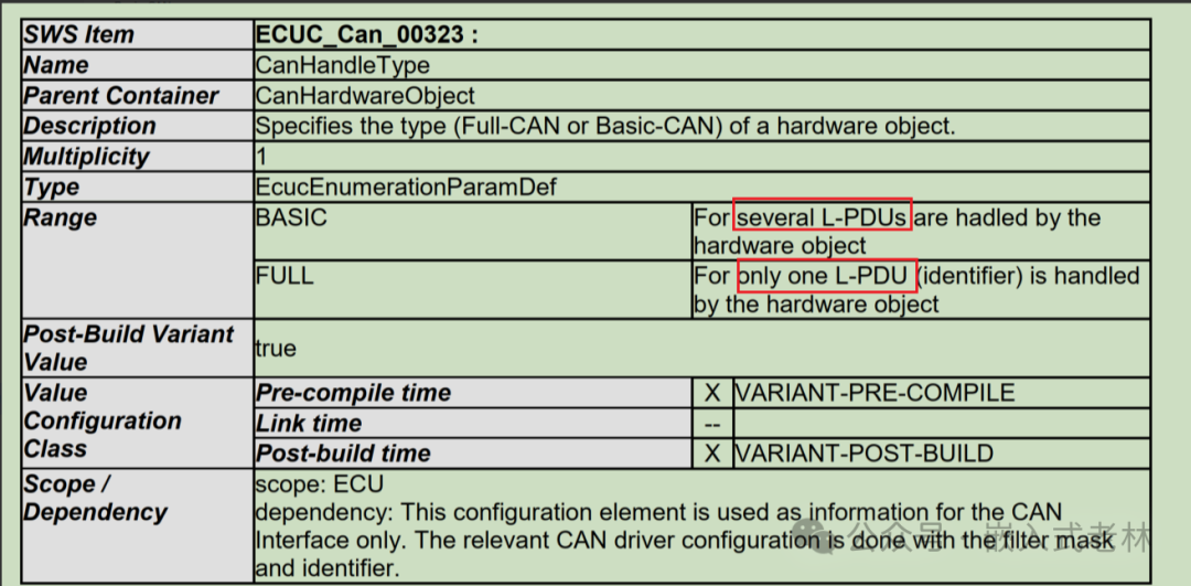

在AUTOSAR(Automotive Open System Architecture)中,Basic-CAN与Full-CAN是两种不同的CAN通信模式,它们主要区别在于硬件对象(Hardware Object Handle,简称HOH)的处理能力和缓存机制。
先来看看官方文档的描述:Basic-CAN允许一个硬件对象HOH处理多个L-PDUs,而FULL CAN只允许处理一个L-PDUs
Basic-CAN
1,多个CAN ID处理能力:Basic-CAN允许一个硬件对象(HOH,Hardware Object Handle)处理多个L-PDUs(Logical Protocol Data Units),即它可以处理一段范围内的CAN ID的报文。
2,FIFO机制:Basic-CAN通常与FIFO(First In, First Out)缓存机制结合使用,这意味着接收到的报文按照到达的顺序被存储,并且按照这个顺序被处理。
3,适用场景:由于Basic-CAN适合处理大量不同ID的报文,它通常用于网络管理报文和诊断报文,这些报文类型需要按照顺序处理,且数据不能被覆盖

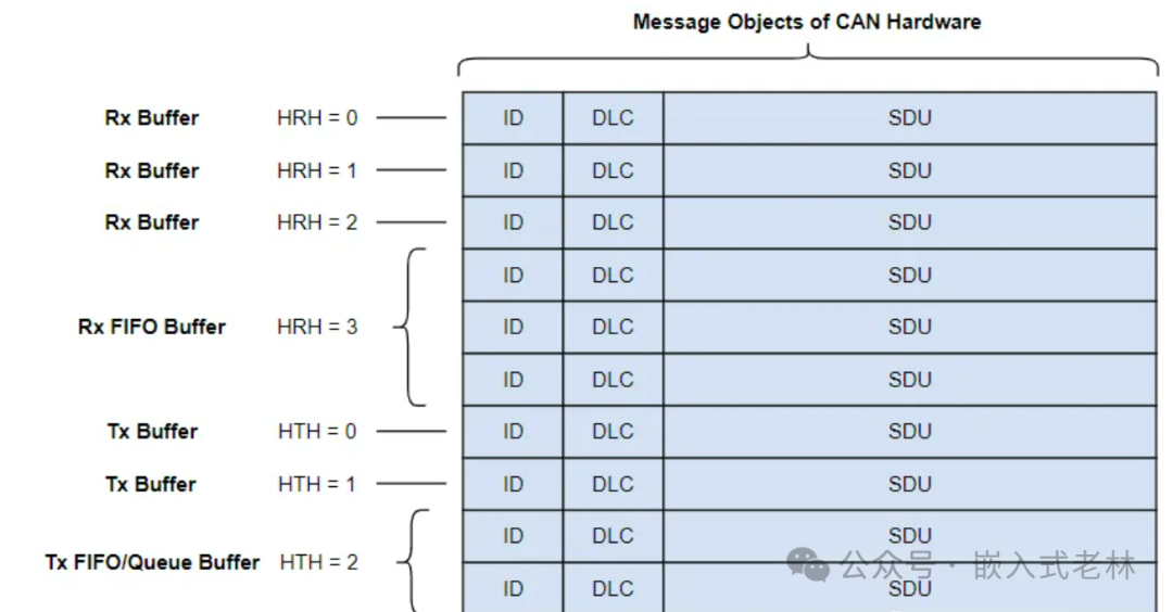

二、HOH介绍
HOH实质就是收/发CAN报文信息存放的一段RAM,也就是常说的邮箱(mailbox)根据收发区分HOH还可以进一步划分为HRH与HTH。对于HOH可以根据实际项目需求全部或部分使用,但在一般情况下为了尽可能减少报文阻塞的情况,建议全部使用。
