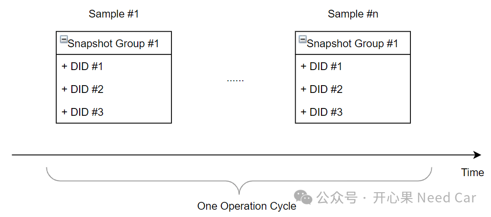

所以,理论上讲,快照数据的采样可以在故障事件(Event)的任何时刻采集,即使Event没有异常也可以采集。具体来说,在一个驾驶循环内(One Operation Cycle),只要满足采样触发条件,即可对数据采样,也就是冻结目标快照组(Snapshot Group #n)中的多个DID(Data Identifier),示意如下:

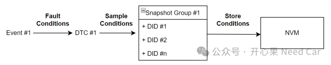

而且,快照数据的采样可以只采样第一次,也可以每次满足采样条件后的覆盖采样(保留最新一次的采样数据)。同样,快照数据的存储也可以在程序运行的任意时刻存储,只要快照数据的存储条件满足即可存储快照数据。那么,没有DTC(Diagnostic Trouble Code,诊断故障码)也能存储快照数据吗?理论是可以的,只是这样做,没有工程意义。我们知道,监控的故障事件(eg:欠压事件)会关联一个DTC,当Event满足故障条件(Fault Conditions,eg:欠压(<6V)持续1s)以后,DTC状态(Status)改变;DTC关联的快照组信息(Snapshot Group #n)的采样取决于是否满足采样条件(Sample Conditions,eg:状态位改变);DTC采样的快照信息存储到非易失内存(eg:NVM,Non volatile Memory)需要满足存储条件(Store Conditions)。示意如下:
诊断基础3:你还见过怎样的快照数据(Snapshot Data)采样和存储策略?w2.jpg
显然,Fault Conditions、Sample Conditions、Store Conditions不同,所以,理论上,三者可以独立处理。(一)Fault Conditions、Sample Conditions、Store Conditions理解
    Fault Conditions:满足监控条件以后,Event非预期行为超过一定阈值的条件,eg:蓄电池欠压(<6V)持续1s,这就是一个故障条件。
    Sample Conditions:采样目标信息(变量)的条件,eg:DTC故障状态bit0(Test Failed bit)由0->1时采样。
    Store Conditions:与DTC关联的数据信息(eg:DTC故障码、故障状态、快照数据、拓展数据)可以存储NVM的条件,eg:DTC故障状态bit3(Confirmed DTC bit)由0->1时存储。
如上,只是阐述三者是不同的概念,具体到项目,每个条件由OEM决定。2、工程中的快照数据采样策略解析

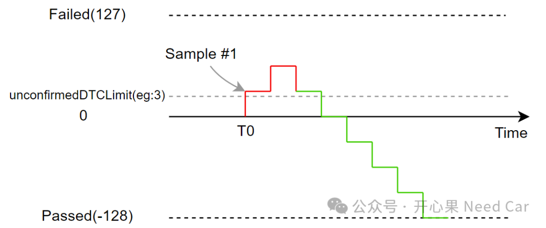

不知道大家是否对如上的第二种采样策略有疑问,这里提这样一个问题:如果unconfirmedDTCLimit = 3,FDC没有达到127就采样,最终故障没有成熟,DTC没有存储,采样有什么意义呢?具体解释,监控某个事件(Event),同一个驾驶循环内,该Event对应的FDC变化趋势如下,T0时刻FDC >unconfirmedDTCLimit,触发采样(Sample #1),但是,整个驾驶循环内,这个Event又回归了正常,对应的DTC并没有报出,采样数据有什么意义呢?示意如下:
诊断基础3:你还见过怎样的快照数据(Snapshot Data)采样和存储策略?w3.jpg
对于这样的工况,采样似乎没有必要,但是,真的是这样吗?不妨看看Autosar DEM(Diagnostic Event Manager)给出的解释。

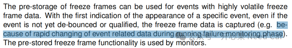

Prestore freeze frame(预存储冻结帧),Autosar中的冻结帧(Freeze Frame)和UDS中的快照数据(Snapshot Data),可以看作是一个意思,两种不同的叫法。那么,Autosar提出预存储冻结帧的意义是什么呢?DEM的解释如下:
诊断基础3:你还见过怎样的快照数据(Snapshot Data)采样和存储策略?w4.jpg

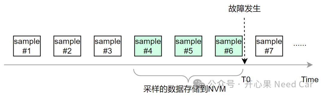

如上,意思是说:某些事件(Event)关联的数据变化频率高,如果等到事件完成去抖再捕获,捕获的快照数据很可能没有太大的分析价值。所以,可以提前采样快照数据,甚至可以将这些采集的数据以队列(Queue)的形式循环存储,eg:每间隔5ms采集一次,队列最大缓存3次,如此,即可实时缓存最新的3次快照数据,一旦故障真的发生,这些提前缓存的快照数据即可存储到NVM,示意如下:
