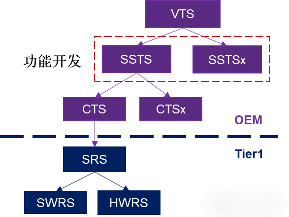

为了更好地理解功能开发是什么,需要从整理功能开发过程说起,整车功能开发通常从市场分析开始,然后制定出满足市场需要的VTS,进而用SSTS描述抽象的逻辑关系,再由CTS说明实现方案,最后由零部件供应商具体落地实现。它们之间的关系如下示意:
    VTS(vehicle technical specification),即整车技术规范,主要描述车辆与使用者的交互关系以及性能目标。SSTS(sub system technical specification),即子系统技术规范,描述应用场景分析、信号交互和功能控制逻辑等。CTS(component technical specification),即零部件技术规范,描述零部件供应商所需提供的控制器设计原理,包含控制芯片要求、电气原理图、控制功能逻辑、通讯诊断和休眠唤醒等内容。
其中,SSTS主要以子系统为中心,由多个控制器共同实现,而CTS主要以控制器为中心。CTS通常由零部件供应商提供或确认,其内容必须满足各SSTS中的需求内容。

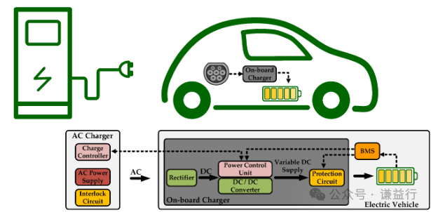

    需要了解交流充电的基本过程,比如先通过CC电阻值识别充电枪的连接状态,再通过CP了解交流充电的进行状态等,具体可参考GB-18487。
    需要了解整车电子电器架构,交流充电会涉及到哪几个控制器,比如动力总成系统的BMS,VCU和OBC等,其他总成系统的HMI和TBOX等;另外也需要知道各控制器分别承担哪些工作;比如OBC需要识别充电枪的连接状态,需要控制继电器以决定是否进行交流充电;BMS需要控制主正主负继电器上高压,也需要根据电池状态请求是否充电等。
    需要了解整车网络拓扑,以决定信号交互怎样定义。
    需要了解各个控制器的故障等级所对应的产品工作状态,比如BMS的1级别故障意味着BMS将断高压,停止工作。

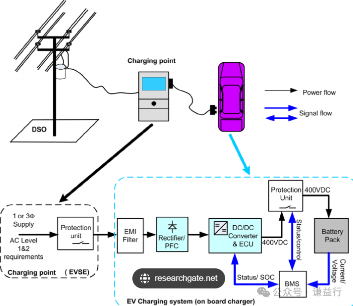

source: EV charging configuration at AC level 1 and 2 setup

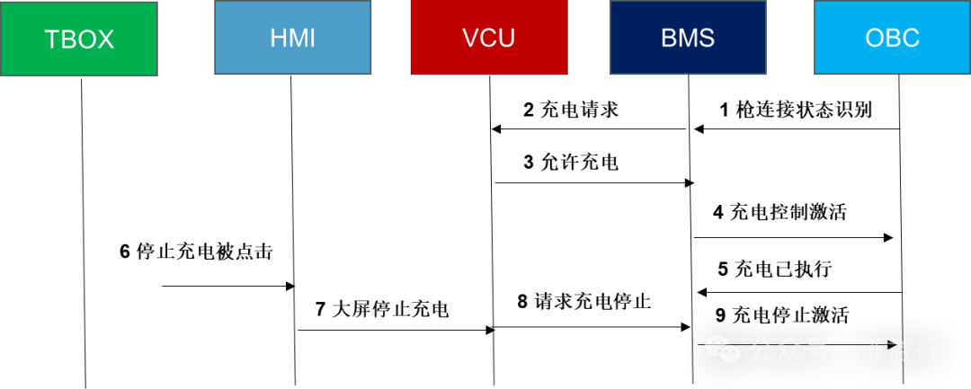

在上述的基础上,接下来就是制定功能的控制逻辑,即定义各个控制器的信息交互时序和逻辑,比如针对典型的交流充电功能,其控制时序如下图示意:
既需要考虑正常情况下的功能控制(进入,保持和退出),也需要考虑故障情况下的功能控制(退出和后处理措施)。同时也需要定义HMI相关的内容,比如交流充电过程中,手机APP端和车的大屏显示什么内容,充电口的指示灯是否根据电量显示不同的颜色,以更好地体现充电的实时状态,以及是否需要有一些语音提示。除此之外,定义好用来进行该功能的信号交互的通讯矩阵,以此形成较完善的功能开发规范,即SSTS。

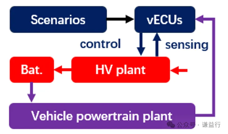

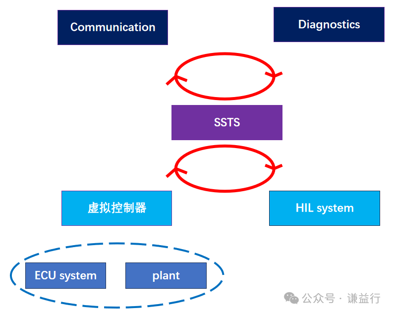

基于我软件开发的背景,找到一个虚拟控制器系统的技术方案,不仅可以来助力解决这两个问题,而且还能构建整个动力总成系统的功能仿真与开发平台,以此支持纯虚拟和虚实结合的玩法。我觉得这也是功能开发的关键点,决定能否将功能开发的技术性提升几个维度。
参考:虚拟控制器(virtual ECU)到底有什么价值?
3 小结
以上就是个人对于功能开发的一点认识,写到此处,突然发现原来老板这么有技术野心,后面谈了几家,再也没碰到有此想法的。FO应该不仅仅要把功能开发做成一项高质量交付的工作,还要把功能开发做成一个技术含量高的活,好像以前在比亚迪有此类似的感觉。本来我布局功能开发要干两个闭环:一个是功能开发与通讯和诊断;另一个是功能开发的仿真与测试。
