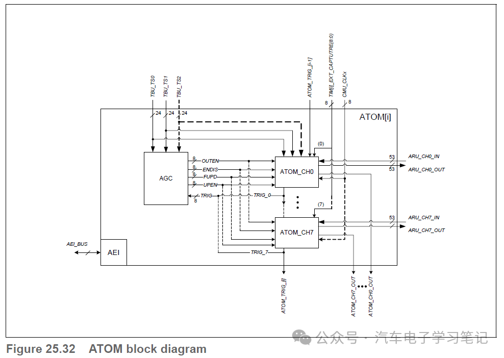

连接ARU的定时器输出模块(ATOM)由于其与ARU的连接,能够在没有CPU交互的情况下生成复杂的输出信号。通常,通过连接到ARU的子模块(例如MCS、DPLL或PSM)在ARU连接上提供输出信号特性。每个ATOM子模块包含八个输出通道,这些通道可以在几种可配置的操作模式下相互独立操作。ATOM子模块的框图如图25.32所示
ATOM子模块的架构与TOM子模块类似,但有一些不同。首先,ATOM只集成了八个输出通道。因此,存在用于ATOM通道的一个ATOM全局控制子单元(AGC)。ATOM连接到ARU,可以设置来自ARU的单独读取请求和对ARU的写入请求。此外,ATOM通道能够代表时间戳生成信号,ATOM通道能够代表内部移位寄存器生成串行输出信号。
GLOBAL CHANNEL CONTROL BLOCK
TBU_CH0-2 (ACT_TB)时基匹配寄存器
HOST trigger
强制更新触发器(FUPD)
输出启用控制(OUTEN_STAT) w/ shadow (OUTEN_CTRL
通道启用控制(ENDIS_STAT) w/影子寄存器(ENDIS)
通道更新启用控制(UPEN_CTRL)
内部TRIG_0信号选择(INT_TRIG)

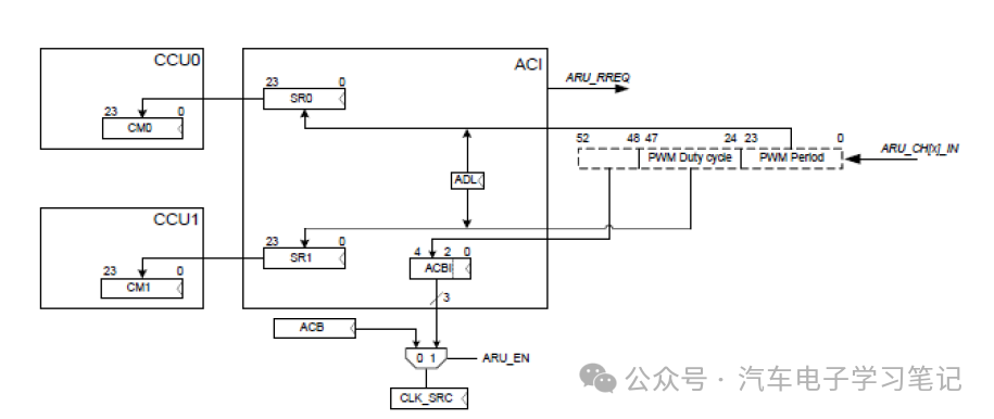

两个计数器/比较单元CCU0和CCU1
24位计数器寄存器(CN0)时钟w/选择输入频率(CMU_CLK0-7)
信号输出产生单元(SOU)
ARU接口单元(ACI)
两个比较寄存器CM0和CM1与影子寄存器SR0和SR1连接到ARU
时钟源(CLK_SRC) w/ shadow (CLK_SRC_SR)
相对于TOM来说,主要多了一个ARU接口-ACI模块

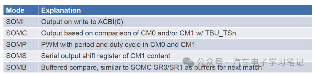

SOMP-Signal Output Mode PWM

SOMP - ARU
仅同步更新ARU SR0, SR1和CLK_SRC_SR(影子寄存器)
在ARU传输期间阻止从影子寄存器更新CM0和CM1以确保数据一致性
SR0保存CM0,即PWM周期,SR1保存CM1,即PWM占空比

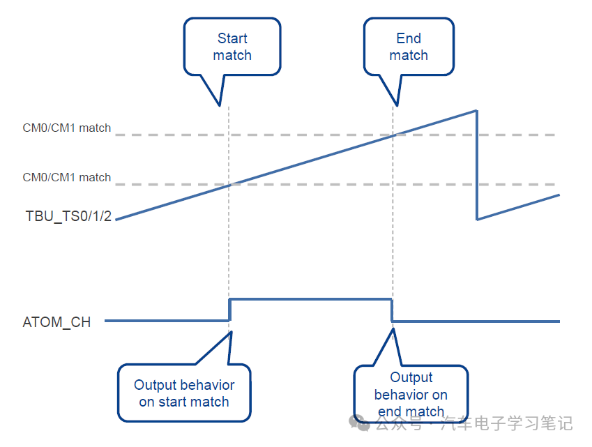

SOMC-Signal Output Mode Compare
输出比较
基于CM0/CM1与TBU_TS0/TS1比较的输出动作
较大/相等或较小/相等比较
在CM0/CM1的时间戳匹配存储在通道阴影寄存器(SR0/SR1)

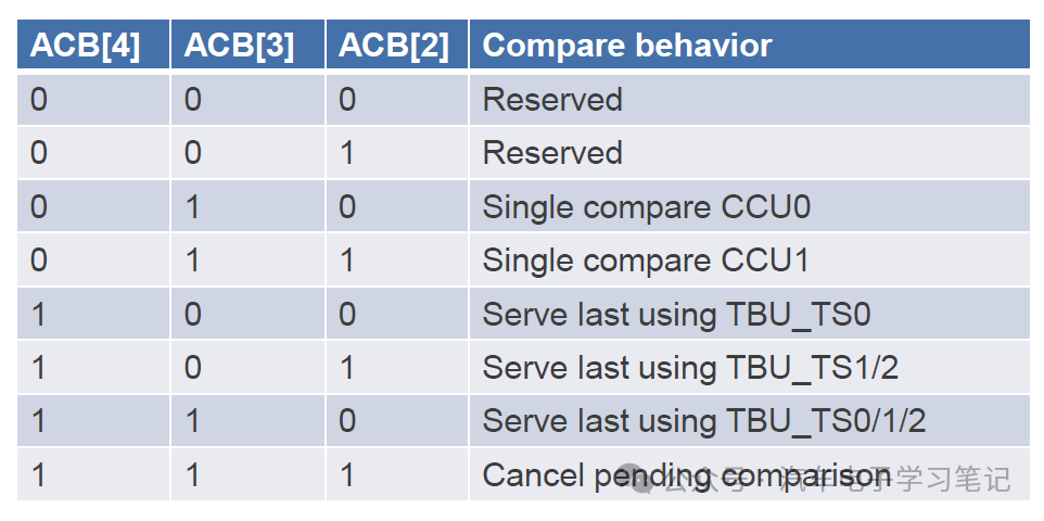

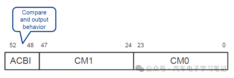

SOMC – COMPARE COMMAND
Serve first:在CCC0和CCU1上进行并行比较,第一次匹配导致输出动作,禁用第二次匹配
Serve last:首先比较CCU0,然后比较CCU1。
CCU0匹配触发输出动作
CCU1匹配切换输出状态
Single compare:只比较CCU0或CCU1,匹配时触发输出动作
ARU data request:切换到ARU RDADDR1并请求新的匹配数据,没有输出动作
配置TBU通道使用(TBU12_SEL)
使用时,比较大于等于或小于等于TBU_TS1/2 (CMP_CTRL)
如果CCU0使用TBU_TS0进行比较,则只有Greater-equal
SR0/SR1中比较匹配时的时间戳

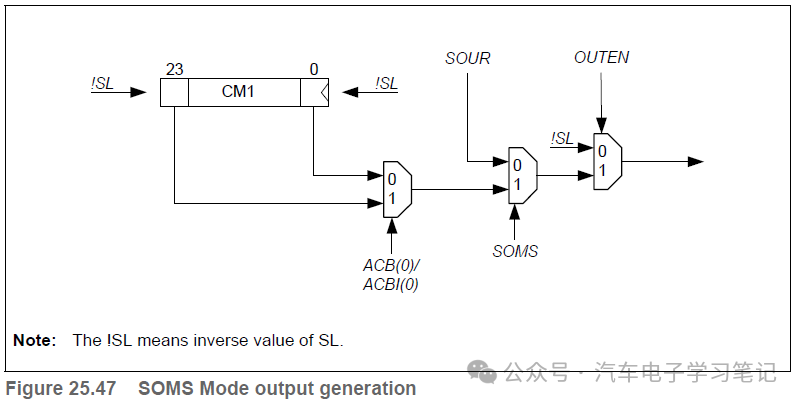

ATOM Signal Output Mode Serial (SOMS)
CM1寄存器的位在通道输出上移出
在CM0中移位的位数
在ATOM_CH[x]_CTRL位ACB0中确定移动方向(左/右)
    右:CM1数据对齐到0位左:CM1数据对齐到第23位
CCU0以计数器/比较模式运行,计数移位的位数

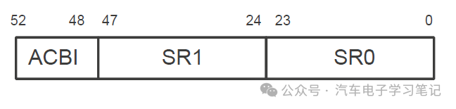

SERIAL OUTPUT - ARU
SR0和SR1以及移位方向
移动方向ACBI(0)
下一个ARU请求发出后,影子寄存器加载到CM0, CM1
    如果通道更新被禁用(UPEN=0),则没有连续的ARU请求

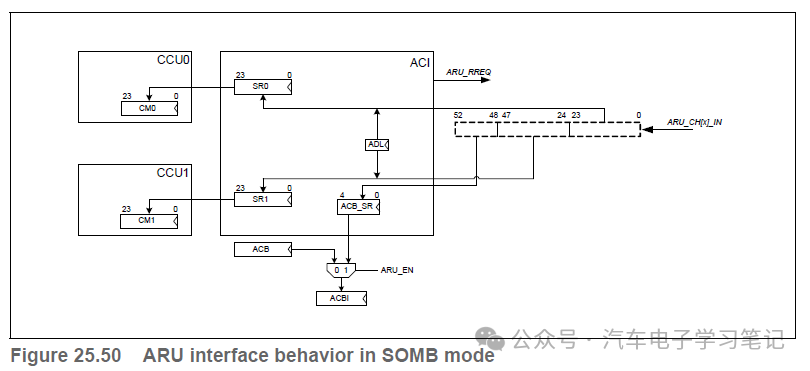

ATOM Signal Output Mode Buffered Compare(SOMB)
类似于SOMC(定义比较的输出操作)
    新值存储在影子寄存器(ARU或AEI)中匹配后从阴影寄存器加载新值(SR0, SR1, ACB_SR)当没有新的阴影值CCU0/CCU1时,等待空闲

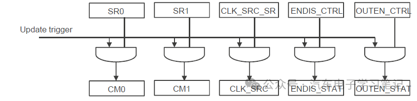

ATOM SYNCHRONOUS UPDATE

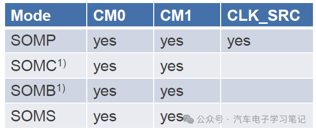

几个ATOM寄存器有影子寄存器
CM0/1, CLK_SRC, ENDIS, OUTEN
影子寄存器(CPU, DMA)的更新不影响通道操作
在触发状态下更新工作寄存器(当启用时)
更新多个影子寄存器时应禁用更新
通过AEI或ARU写入影子寄存器

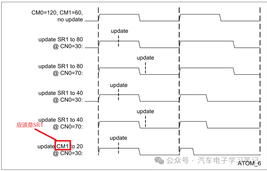

同步更新示例
同步更新:如下图所示,通过对SR1寄存器值更新,使得ATOM输出在下一个周期才同步一起更新CM1

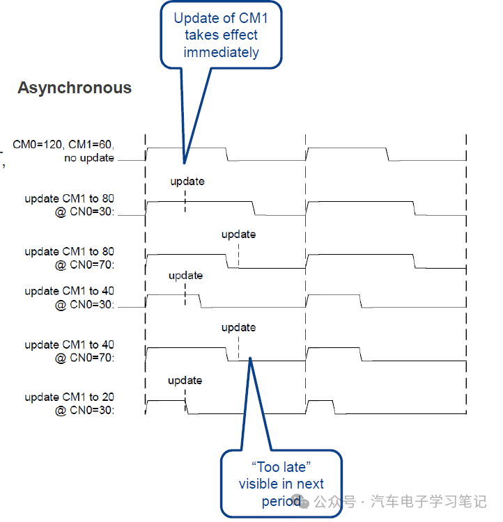

ASYNCHRONOUS UPDATE
只能通过AEI外围总线主机(CPU, DMA)实现
直接写入工作寄存器CM0, CM1, ENDIS_STAT, OUTEN_STAT
新设置立即生效(无一致性)
通过直接对CM1寄存器值更新,使得ATOM输出可能在本次周期内输出就发生改变。

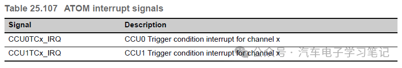

ATOM Interrupt signals

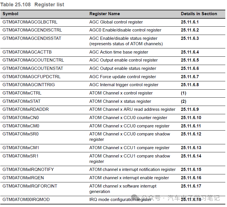

ATOM Register overview

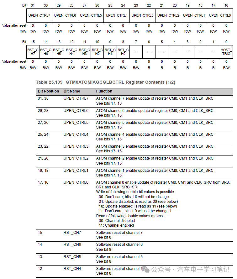

GTM0ATOMiAGCGLBCTRL (i = 0 to 2)
使能通道更新CM0, CM1 and CLK_SRC
UPEN_CTRL:
RST_CH:写1后会复位对应的通道
HOST_TRIG:触发请求信号(参见AGC)来更新寄存器ENDIS_STAT和OUTEN_STAT

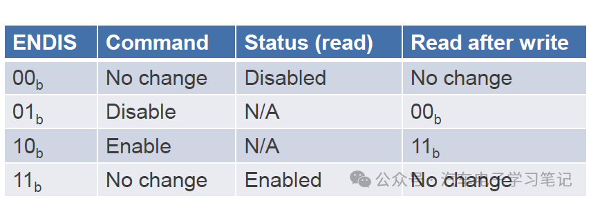

GTM0ATOMiAGCENDISCTRL (i = 0 to 2)

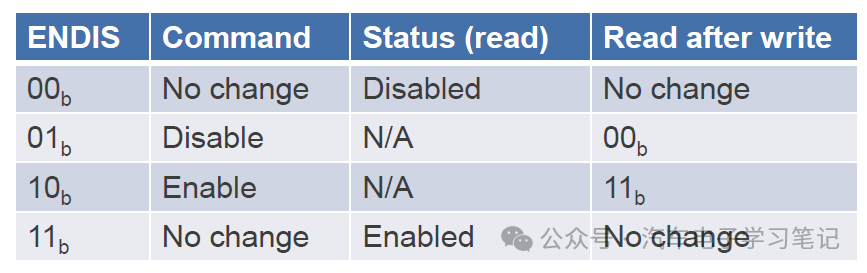

ENDIS_CTRL:使能通道通过trigger更新值

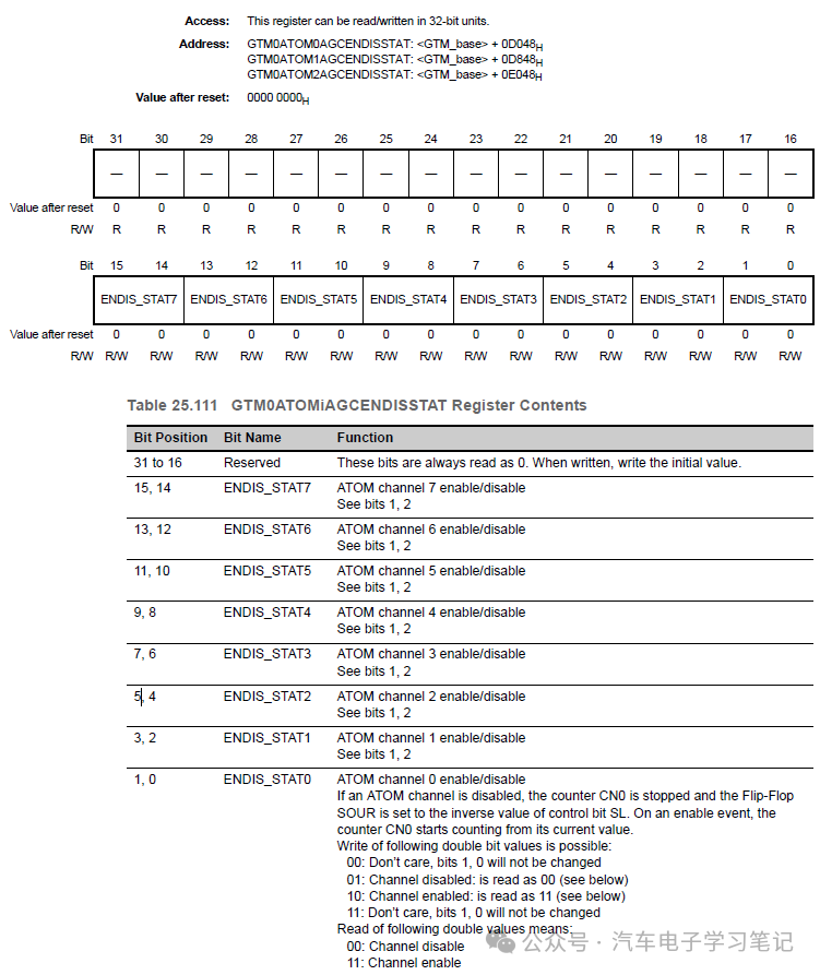

GTM0ATOMiAGCENDISSTAT (i = 0 to 2)
ENDIS_STAT:使能通道

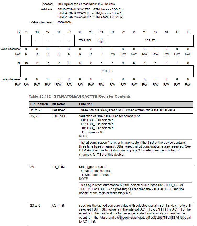

GTM0ATOMiAGCACTTB (i = 0 to 2)
TBU_SEL:选择对应的TBU_TS
TB_TRIG:trigger触发位,触发后会自动clear
ACT_TB:设置与TBU_TS[x]的比较值,TBU_TS[x]大于该值时产生触发信号

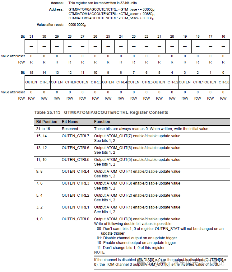

GTM0ATOMiAGCOUTENCTRL (i = 0 to 2)
OUTEN_CTRL:使能通道输出由update trigger触发

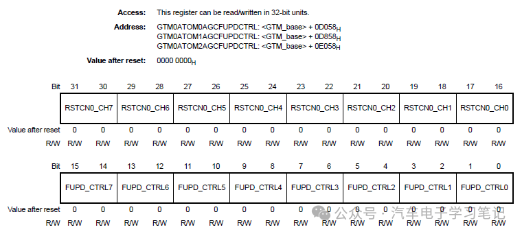

GTM0ATOMiAGCFUPDCTRL (i = 0 to 2)
RSTCN0_CHx:强制更新事件时重置通道x的CN0

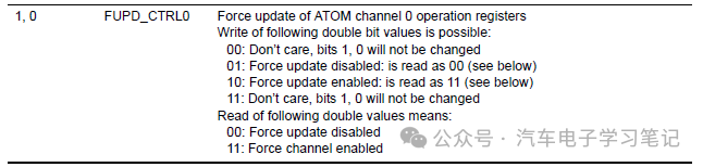

FUPD_CTRL0:是否使能强制更新ATOM通道0操作寄存器

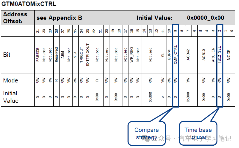

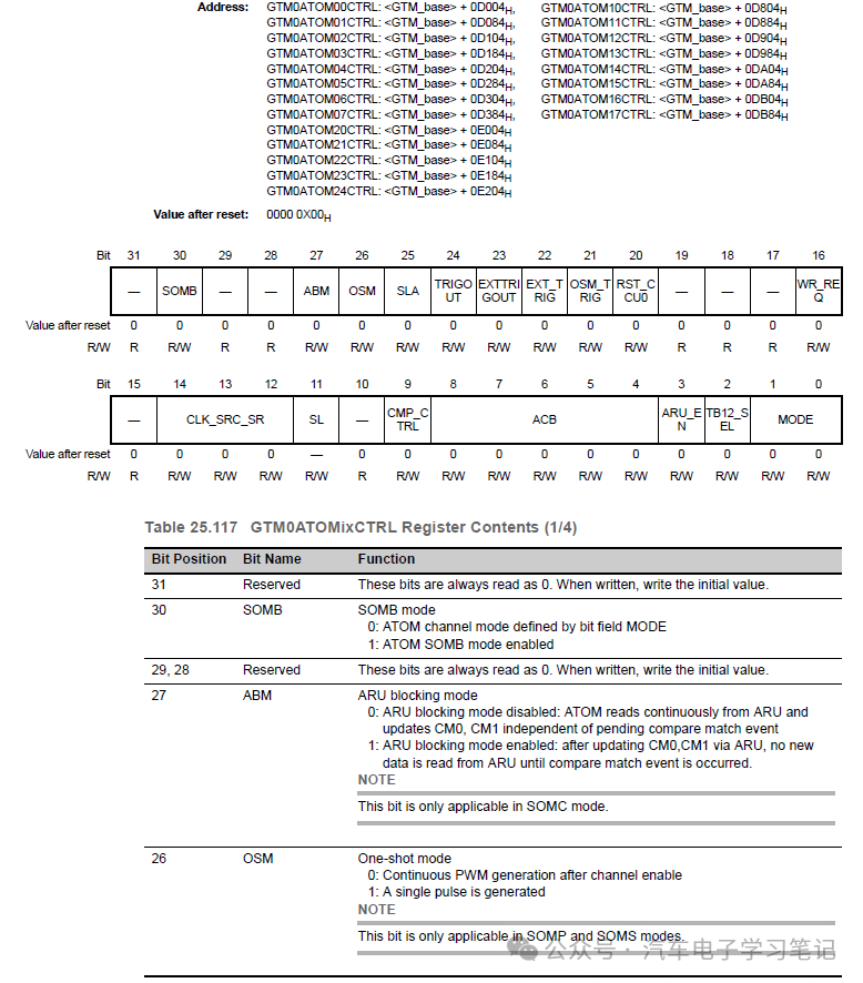

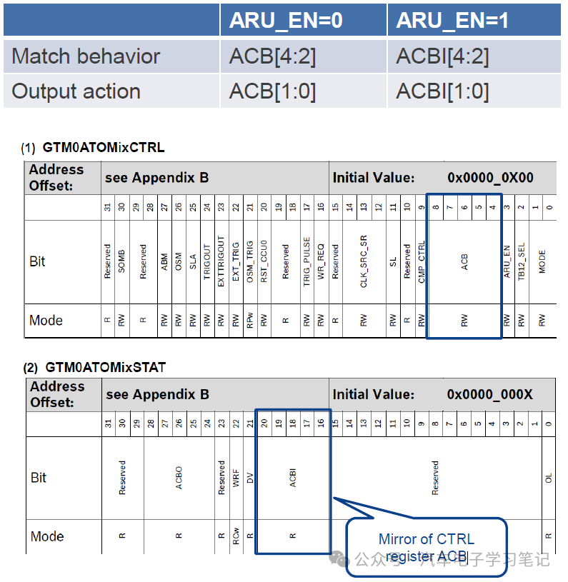

GTM0ATOMixCTRL (i = 0, x = 0 to 7,i = 1, x = 0 to 7,i = 2, x = 0 to 4)
SOMB:使能SOMB功能
ABM:ARU阻塞方式
0:禁用ARU阻塞模式:ATOM连续地从ARU读取并更新CM0, CM1,独立于挂起的比较匹配事件
1:使能ARU阻塞模式:通过ARU更新CM0、CM1后,不从ARU读取新的数据,直到发生比较匹配事件
OSM:单次还是连续
SLA:执行Serve last ARU通信策略
0:捕获未提供给ARU的CCU0匹配事件后的SRx时间戳
1:捕获提供给ARU的CCU0匹配事件后的SRx时间戳
此位仅适用于SOMC模式。
TRIGOUT:选择输出trigger的方式,0-选择前一个通道的trigger,1-由CN0到达CM0触发
EXTTRIGOUT:选择TIM_EXT_CAPTURE(x)作为备用输出信号TRIG_[x]0:信号TRIG_[x-1]被选择作为TRIG_[x]的输出(如果TRIGOUT = 1)
1:选择信号TIM_EXT_CAPTURE(x)作为TRIG_[x]的输出(如果Trigout = 1)
EXT_TRIG:选择TIM_EXT_CAPTURE(x)作为触发信号
0:选择信号TIM_[x-1]作为触发器,复位CN0或开始单脉冲产生。
1:选择“信号TIM_EXT_CAPTURE(x)”
OSM_TRIG:启用触发信号OSM_TRIG触发单次脉冲
0:信号OSM_TRIG不能触发单脉冲产生启动
1:信号OSM_TRIG可以触发单脉冲生成启动(仅当位Osm = 1)
RST_CCU0:选择CN0的复位方式,0-CN0达到CM0复位,1-通过前一个通道的trigger复位
WR_REQ:CPU写请求位用于后期比较寄存器更新。(此位仅适用于SOMC和SOMB模式。)

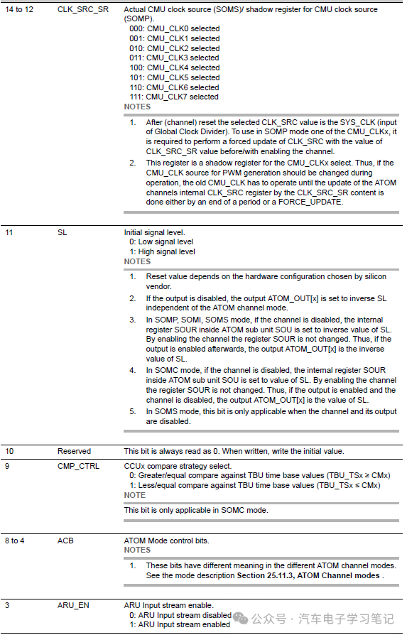

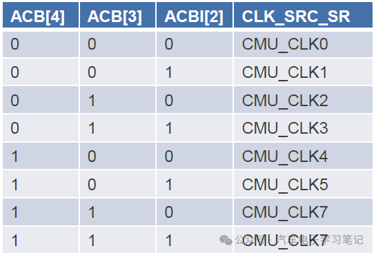

CLK_SRC_SR:选择通道时钟,该时钟作为CN0计数用。
SL:选择输出的占空比的有效电平为高还是低
CMP_CTRL:CCUx比较策略选择。
0:与TBU时间基准值比较大于等于(TBU_TSx≥CMx)
1:与TBU时间基准值比较小于/等于(TBU_TSx≤CMx)
ACB:ATOM模式控制位。
ARU_EN:ARU输入流使能。
0:关闭ARU输入流
1:表示ARU输入流使能

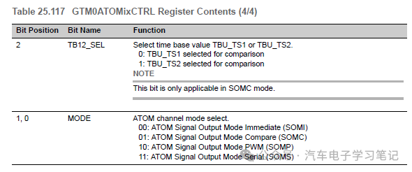

TB12_SEL:选择时间基准值TBU_TS1或TBU_TS2。
0:选择TBU_TS1进行比较
1:选择TBU_TS2进行比较
MODE:选择ATOM通道模式。

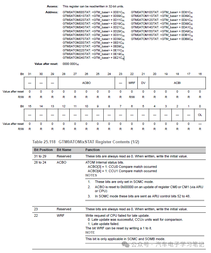

GTM0ATOMixSTAT (i = 0, x = 0 to 7,i = 1, x = 0 to 7,i = 2, x = 0 to 4)
ACBO:ATOM内部状态位。
ACBO[3] = 1: CCU0比较匹配发生
ACBO[4] = 1: CCU1比较匹配发生
WRF:CPU写请求失败,延迟更新。
0:后期更新成功,CCUx单元等待比较。
1:后期更新失败。

ACBI:ATOM模式控制位。

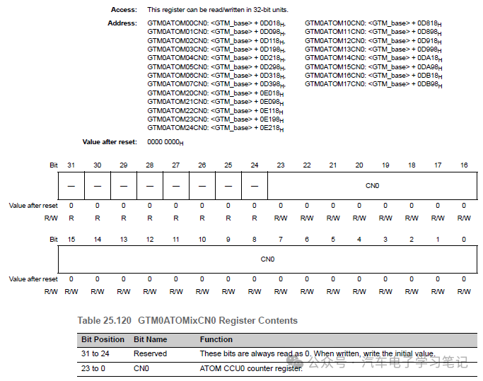

GTM0ATOMixCN0
CN0:ATOM计数寄存器

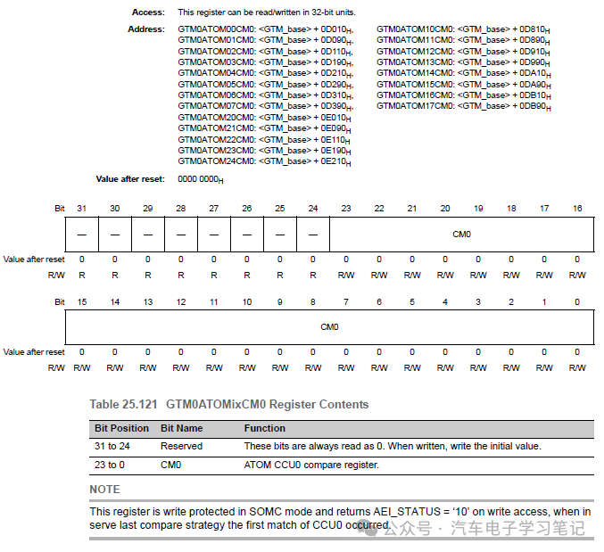

GTM0ATOMixCM0
CM0:ATOM CCU0比较寄存器,用来设置周期。

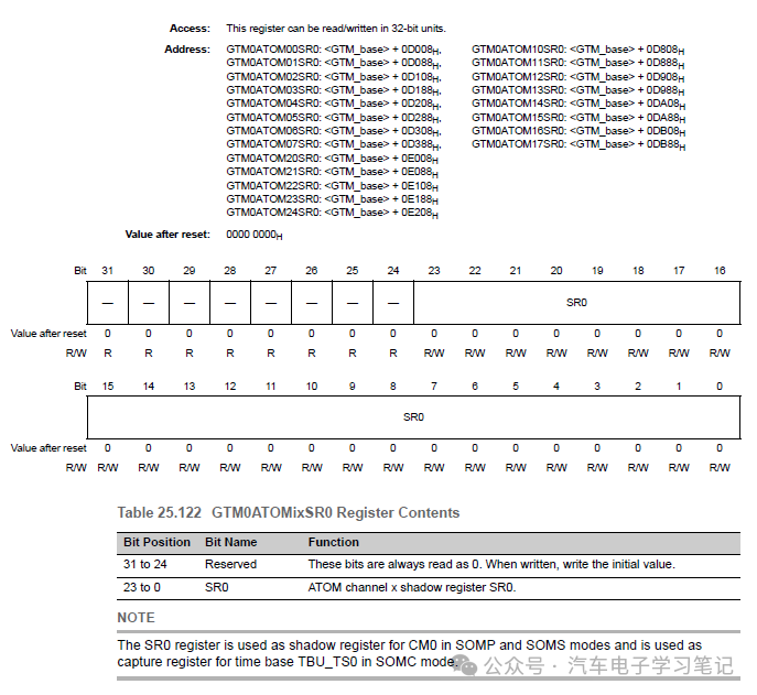

GTM0ATOMixSR0
SR0:CM0的影子寄存器,ATOM同步更新时使用

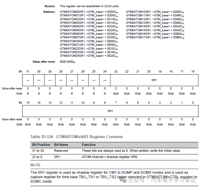

GTM0ATOMixSR1
SR1:CM1的影子寄存器,TOM通道同步更新时使用
