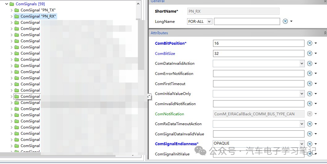

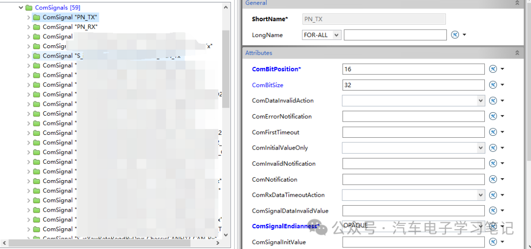

之前配置的PN_TX,长度为6,也就是后面6个byte都是由ComM写(全部用作PN位)
长度需要修改为4byte,也就是32bit
RX的也要改下,如下图所示

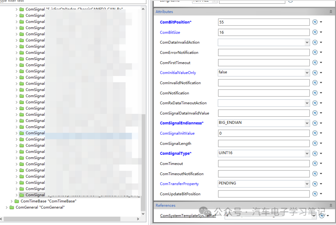

需要新增一个user data的Signal发送,长度为2个字节,此处BitPosition为55,是Motorloa Msb表示方式,对应BIG_ENDIAN

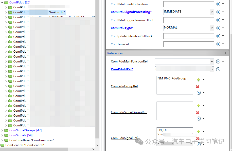

将刚刚那个user data的signal关联到其对应的Pdu上,如下图所示
此处关联了两个ComIPduSignal

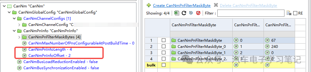

CanNm
CanNm需要将之前的mask删掉2个byte
PnInfoLength改为4,因为后面2个byte是user data,后面通过应用层发送所需的信号
至此,BSW的配置就完成了,可以生成BSW代码了。

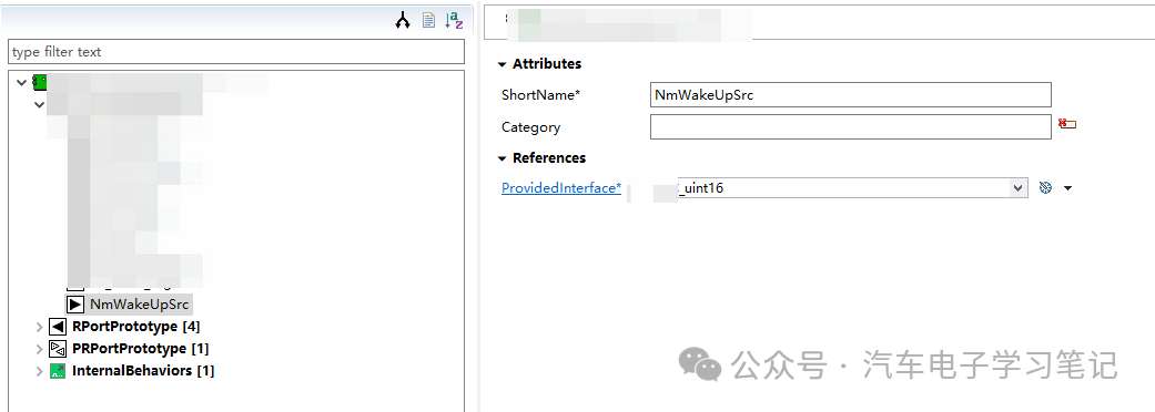

在对应的SWC中新建一个P Port,数据类型和之前的User data一样

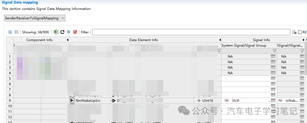

在system中将该Interface和ComSignal中的对应信号进行mapping

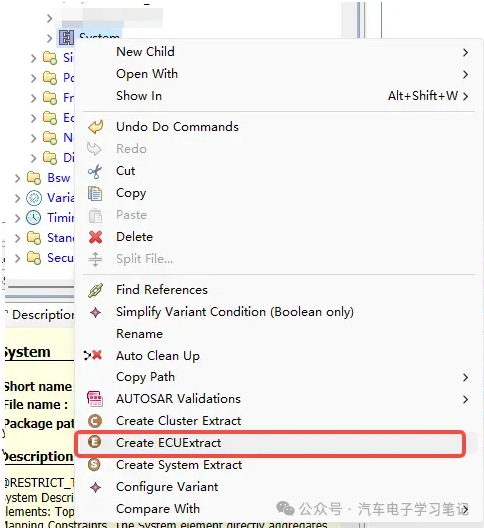

对ECU进行提取
提取完后生成RTE,会生成对应的RTE接口
