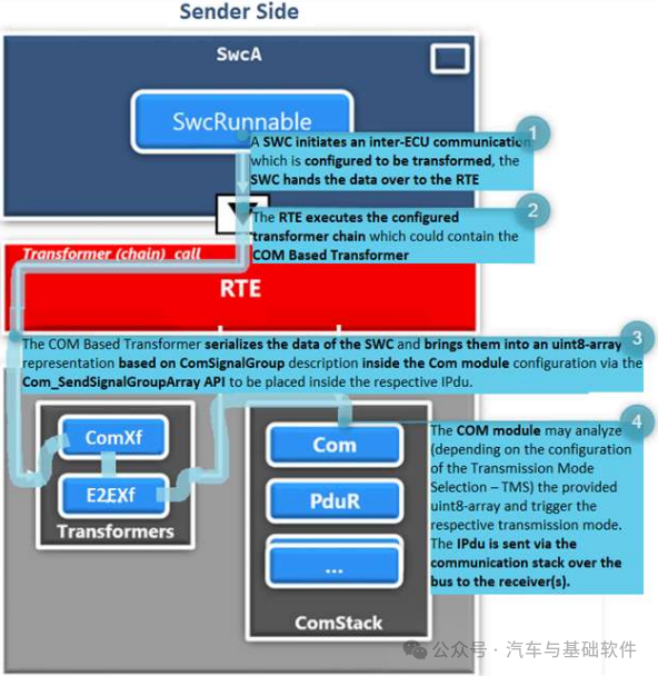

为了检测出信息交换中的各种失效状态,AUTOSAR提出了E2E机制,通过对通信数据增加DataID、CRC、Counter等控制字段,使得软件可以在运行时检测和处理通信链路故障。
E2E保护可以实现:
1)通过附加的控制数据来保护要通过RTE发送的安全相关的数据元素(data element)。
2)通过控制数据来验证从RTE接收到的安全相关的数据元素。
3)当接收到的安全相关的数据元素发生错误时,可以发出通知并由相关的SWC处理。

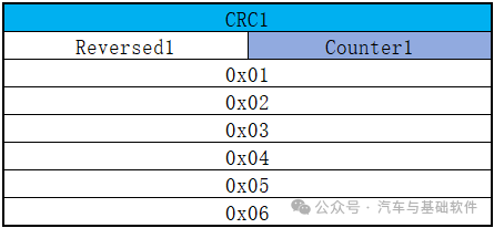

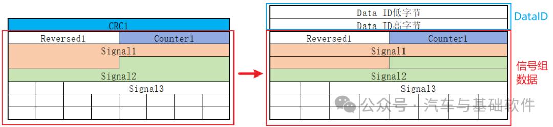

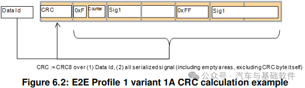

首先要理解“信号组”的概念。OEM给的dbc文件中,可能会包含功能安全相关的信号,功能安全相关的多个信号会被编为一组,每组都会有DataID。注意这些“信号组”会被排布在CAN报文中,一个CAN报文中可以有多个信号组。
每个信号组,会有其独立的DataID, CRC, Counter。需要注意的是,根据DataID Mode的配置,DataID可能并不在CAN报文的数据内容中体现。
下面以E2E Profile1A的一种可能的配置为例,CAN报文的数据布局可能为:
该示例中报文MyMsg包含两个信号组,其DataID分别为0x0006, 0x0007.
CRC在信号组的第1个字节,Counter在信号组的第2个字节的低四位。每个信号组长度为8个字节。
有了以上信息后,就可以计算E2E中的CRC值了。按Data ID模式的不同,有不同的计算方法,关于Data ID模式的详细信息,见1.2.3节。
下面以E2E Profile1A为例(Data ID Mode为E2E_P01_DATAID_BOTH):
Data ID的两个字节数据在计算CRC时都需要包含在内,低字节在前,高字节在后。紧接着Data ID的数据为信号组中除了CRC的其他数据。
在计算出CRC后,将CRC值填入信号组数据中的CRC的位置。
这样即完成了一次E2E的计算。

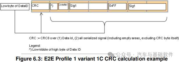

1.3.1.4 CRC计算
E2E Profile1使用函数Crc_CalculateCRC8 ()来计算CRC
下面是两个计算示例。
E2E Profile 1A,计算CRC时,包含DataID,以及所有的报文数据(除了CRC字节)内容。
E2E Profile 1C,计算CRC时,包含DataID,以及所有的报文数据(除了CRC字节)内容。注意这种情况下Data ID Mode为E2E_P01_DATAID_NIBBLE。
计算CRC的数据是这样排布的:首先是DataID,然后是除了CRC外的所有安全相关的数据元/信号组。

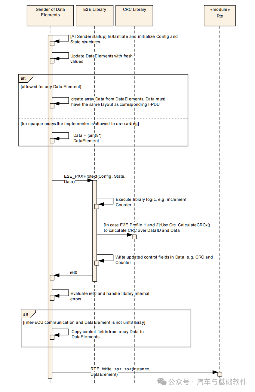

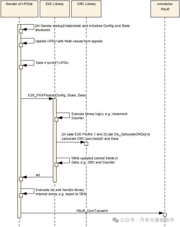

1.3.2 E2E_P01 Protect
信息发送方需要调用E2E_P01Protect()来进行计算CRC、处理counter等E2E保护动作。
函数E2E_P01Protect()应当实现:
1)在数据中写入counter;
2)如果DataID Mode配置为了E2E_P01_DATAID_NIBBLE,在数据中写入DataID nibble;
3)计算CRC;
4)在数据中写入CRC;
5)counter递增1(以供下一次调用E2E_P01Protect()时使用)。

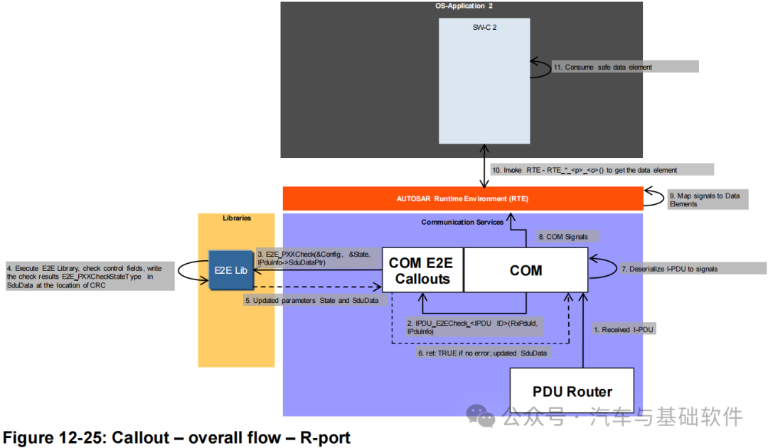

1.3.4 E2E_P01 Check
信息接收方接收到数据后,调用E2E_P01 Check()对数据进行校验,此处的“校验”不仅包括CRC校验,还包括counter的检查等。根据校验结果,确定E2E检查状态。
函数E2E_P01Check()应当:
1)检查CRC;
2)检查Data ID nibble(如果配置了E2E_P01_DATAID_NIBBLE);
3)检查counter;
4)确定检查状态。

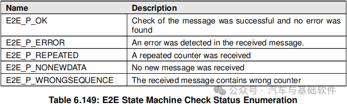

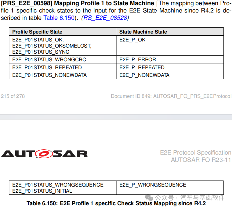

Profile1检查状态结果:
Name
Status
Description
E2E_P01STATUS_OK
OK
自上次接收到数据以来,没有任何数据丢失,且CRC校验正确。
E2E_P01STATUS_NONEWDATA
Error
检查函数已被调用,但自上次调用以来没有新的数据。因此,没有执行对数据的E2E检查。
E2E_P01STATUS_WRONGCRC
Error
已经收到数据,但有两种情况导致该状态:1.CRC校验错误;2.DataID的高字节的低4位数据错误。(如果配置了 E2E_P01_DATAID_NIBBLE)
E2E_P01STATUS_SYNC
Not Valid
在检测到计数器的意外行为后,已收到了新的数据。对于最近接收到的数据,数据具有正确的CRC和计数器,但计数器的连续性检查尚未最终确定。
E2E_P01STATUS_INITIAL
Initial
新数据已根据通信介质接收,CRC是正确的,但这是自接收机初始化或重新初始化后的第一个数据,因此计数器还不能被验证。
E2E_P01STATUS_REPEATED
Error
收到新数据,CRC正确,但counter与上一次收到的相同。
E2E_P01STATUS_OKSOMELOST
OK
丢失了一部分数据,但仍在忍受范围内。
E2E_P01STATUS_WRONGSEQUENCE
Error
丢失了过多的数据,超过了忍受范围。

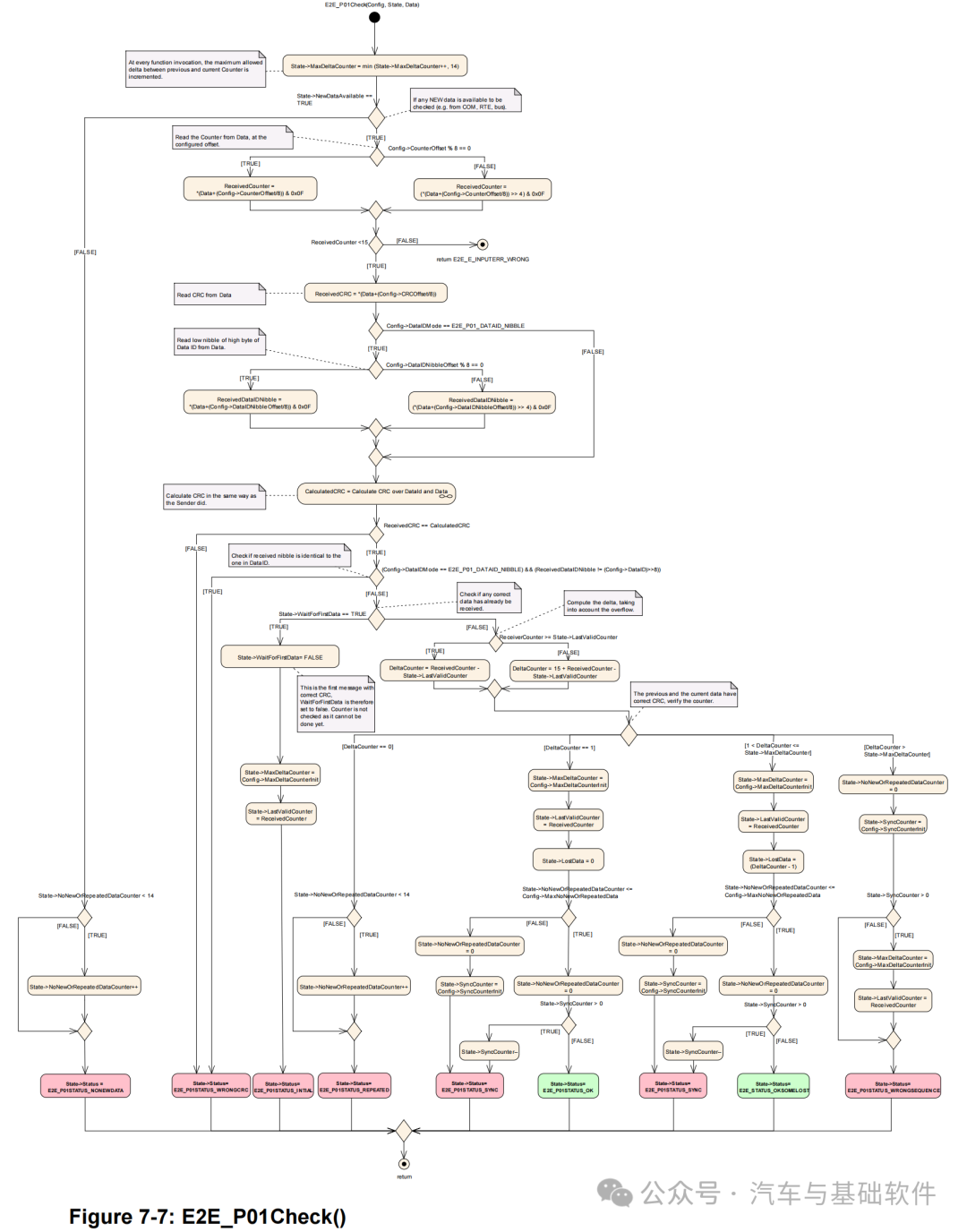

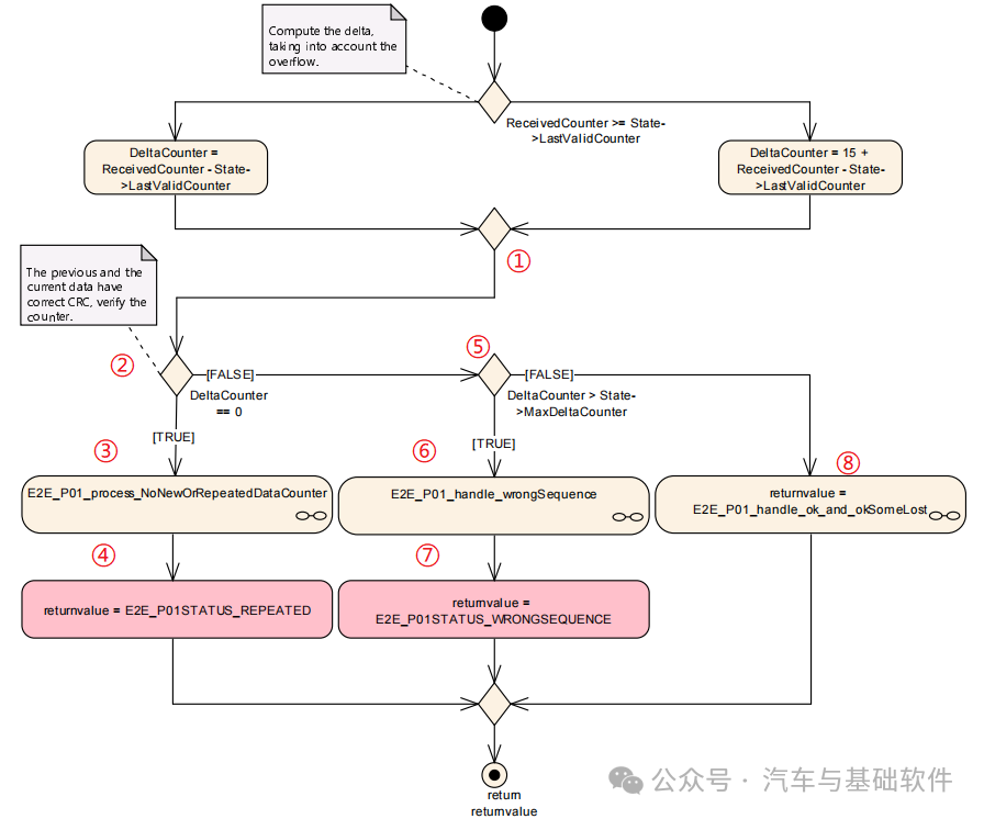

E2E_P01Check()完整流程图如下,为了方便分析,后文会对该流程图的拆分流程图做分析:
E2E_P01Check流程图(完整版)
E2E_P01Check流程图为:
E2E_P01Check流程图
E2E_P01Check的形参有三个:
1)Config:配置参数。
2)State:当前状态。
3)Data:待检查的数据。

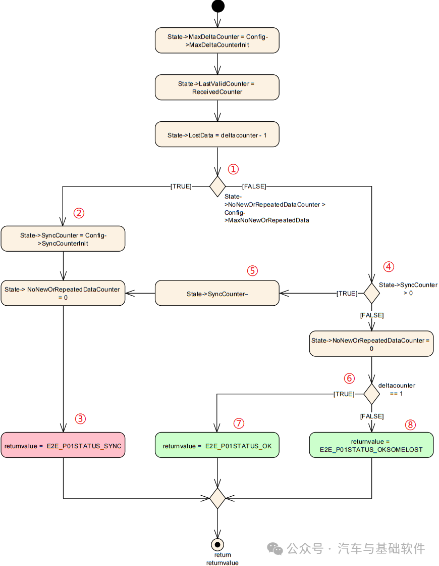

E2E_P01Check流程主要有几个分支:
1)分支一:① → ② → ③ → ⑩
2)分支二:① → ② → ④ → ⑨
3)分支三:① → ② → ④ → ⑤ → ⑪
4)分支四:① → ② → ④ → ⑤ → ⑥ → ⑦ → ⑫
5)分支五:① → ② → ④ → ⑤ → ⑥ → ⑧
下面分别介绍几个分支的流程:

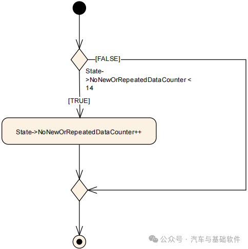

分支一
①:State->MaxDeltaCounter++,最大值14。
②:判断是否有可检查的新数据。
③:没有可检查的新数据,进入E2E_P01_process_NoNewOrRepeatedDataCounter子流程。
·E2E_P01_process_NoNewOrRepeatedDataCounter子流程将:
         State->NoNewOrRepeatedDataCounter++
⑩:State->Status赋值为E2E_P01STATUS_NONEWDATA。
分支二
②:判断是否有可检查的新数据。
④:判断接收到的counter是否小于15。
⑨:接收到的counter大于15,counter值不合理(最大为14),直接退出,返回值为E2E_E_INPUTERR_WRONG。
分支三
②:判断是否有可检查的新数据。
⑤:接收到的counter小于15,进入E2E_P01_CRCAndDataIDNibble子流程。在该子流程中,会计算CRC值(如果配置了DataID Mode为E2E_P01_DATAID_NIBBLE,还会检查数据内容中的DataID的高字节的低四位值)并检查CRC值是否正确。
子流程E2E_P01_CRCAndDataIDNibble在此不详细分析,详见AUTOSAR规范文件《E2E Protocol Specification》R23-11章节6.5.3.1。
⑪:在⑤中校验出CRC结果有误,说明传输的数据不正确,设置State->Status= E2E_P01STATUS_WRONGCRC。
分支四
②:判断是否有可检查的新数据。
⑥:判断是否是首次收到数据。

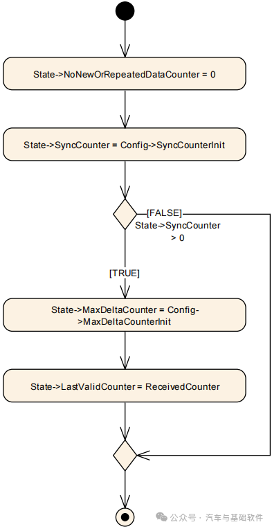

⑦:是首次收到数据,进行数据赋值:
·State->WaitForFirstData = FALSE
·State->MaxDeltaCounter = Config->MaxDeltaCounterInit
·State->LastValidCounter = ReceivedCounter
⑫:将State->Status赋值为E2E_P01STATUS_INTIAL。
分支五
②:判断是否有可检查的新数据。
⑥:判断是否是首次收到数据。
⑧:不是首次收到数据,进入E2E_P01_process_counter子流程。
下面分析E2E_P01_process_counter子流程,流程图为:
E2E_P01_process_counter流程图
该流程有3个分支:
1)分支一:① → ② → ③ → ④
2)分支二:① → ② → ⑤ → ⑥ → ⑦
3)分支三:① → ② → ⑤ → ⑧
下面分析三个分支:
分支一
①:计算DeltaCounter。
②:判断DeltaCounter是否为0。
③:DeltaCounter为0,进入E2E_P01_process_NoNewOrRepeatedDataCounter子流程。
   ·在该子流程中,进行:State->NoNewOrRepeatedDataCounter++(最大值为14)。
E2E_P01_process_NoNewOrRepeatedDataCounter流程图
④:设置State->Status值为 E2E_P01STATUS_REPEATED。
分支二
①:计算DeltaCounter
⑤:DeltaCounter不为0,继续判断DeltaCounter是否大于State->MaxDeltaCounter。
⑥:DeltaCounter大于State->MaxDeltaCounter,进入E2E_P01_handle_wrongSequence子流程。
   ·在子流程E2E_P01_handle_wrongSequence中,进行如下处理:
E2E_P01_handle_wrongSequence流程图
注意,这儿的处理逻辑可能存在这样的问题:
按E2E规范的设计,设置SyncCounter为0,其本意应该是进入WrongSquence的状态后,保持在WrongSquence状态,且不更新State->LastValidCounter,直到数据发送方发送了正确的counter后,才恢复到OK的状态。
但存在一种应用场景:假设如果配置的MaxDeltaCounter值为1,SyncCounterInit为0.数据发送方发送的是周期性CAN报文。假设数据发送方某次发送的数据中的counter为2,下一次发送的数据中的counter为5,则数据接收方进入WrongSquence状态。且由于SyncCounterInit为0,所以数据接收方的State->LastValidCounter不更新,保持为2。
此时数据发送方继续周期性发送报文,其之后发送的报文counter分别为:6, 7, 8, 9, 10, 11, 12, 13, 14, 0, 1, 2, 3...
注意,当counter为6 ~ 1时,数据接收方的状态仍然保持在WrongSquence。当counter为2时,数据接收方状态切换到Repeated。当counter为3时,数据接收方状态切换到OK。
在这种场景下,实际上数据并没有正常恢复,但最终状态也仍然切换到了OK。且接收方的状态实际上保持了相当长时间的WrongSquence。按SyncCounter为0的设计初衷而言,也许是在数据接收方进入WrongSquence后,不进行数据同步,而是需要等待数据发送方重新发送counter为3的数据?但在上述的场景下,显然不太符合一般逻辑和工程常理。
在设计SyncCounterInit值时,应格外注意分析设置该值为0的各种场景!
⑦:设置State->Status值为E2E_P01STATUS_WRONGSEQUENCE。

   E2E_P01_handle_ok_and_okSomeLost子流程见下图,该子流程又有几个分支:
1)① → ② → ③
2)① → ④ → ⑤ → ③
3)① → ④ → ⑥ → ⑦
4)① → ④ → ⑥ → ⑧
E2E_P01_handle_ok_and_okSomeLost流程图
下面分别分析几个分支:
分支①→ ② → ③:
①:计算DeltaCounter
判断State->NoNewOrRepeatedDataCounte大于Config->MaxNoNewOrRepeatedData。
②:对State->SyncCounter赋值为Config->SyncCounterInit(开启同步计数)
清零State->NoNewOrRepeatedDataCounte(因为已经收到有效数据了)
③:设置State->Status值为 E2E_P01STATUS_SYNC。(进入同步状态)
分支① → ④ → ⑤ → ③:
①:计算DeltaCounter
判断State->NoNewOrRepeatedDataCounte小于Config->MaxNoNewOrRepeatedData。
④:判断State->SyncCounter大于0(说明同步过程还未结束)
⑤:State->SyncCounter--
③:设置State->Status值为 E2E_P01STATUS_SYNC。(保持在同步状态)
分支① → ④ → ⑥ → ⑦:
①:计算DeltaCounter
④:判断State->SyncCounter小于0(说明同步过程已结束)
⑥:判断DeltaCounter等于1
⑦:设置State->Status值为 E2E_P01STATUS_OK。
分支① → ④ → ⑥ → ⑧:
①:计算DeltaCounter
⑥:判断DeltaCounter不等于1
⑧:设置State->Status值为 E2E_P01STATUS_OKSOMELOST。(数据丢失一部分但仍在忍受范围内)

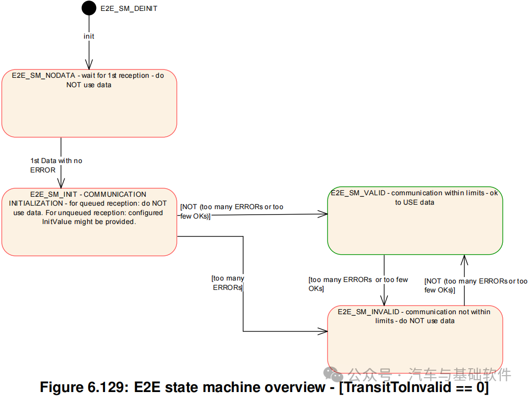

1.4 E2E状态机
前文1.3.4节中的E2E_P01Check()接口,是对单个周期内的数据进行检查并确认状态。E2E状态机则可根据接收窗口内Check()的多个结果确定状态,并反馈给上层应用。
E2E状态机适用于所有的E2E Prifole。E2E状态机可以通过参数disableEndToEndStateMachine来使能/不使能。(在ISOLAR中是E2ERbStateMachine)
注意状态机根据参数TransitToInvalidExtended的不同值表现略有区别。下面分析TransitToInvalidExtended==0的状态机(R19-11及之前版本),TransitToInvalidExtended==1的情况与之相似,不再详细分析。
1.4.1 E2E状态机概述
状态机概要图如下图所示。E2E状态机有4中状态:
1)E2E_SM_DEINIT:初始状态。
2)E2E_SM_NODATA:未收到数据。
3)E2E_SM_INIT:初始化状态。
4)E2E_SM_VALID:数据有效状态。
5)E2E_SM_INVALID:数据无效状态。
E2E state machine overview -[TransitToInvalid==0]

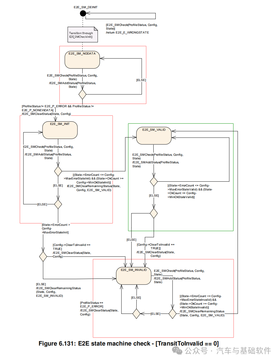

状态机详细跳转关系图如下图所示。
分析其中的跳转关系:
1)E2E_SM_DEINIT → E2E_SM_NODATA:
       调用E2E_SMCheckInit()后,即从E2E_SM_DEINIT跳转到E2E_SM_NODATA。
2)E2E_SM_NODATA → E2E_SM_INIT:
       收到有效数据后,从E2E_SM_NODATA跳转到E2E_SM_INIT。
3)E2E_SM_INIT → E2E_SM_VALID:
       满足条件:State->ErrorCount小于等于Config->MaxErrorStateInit 且 State->OkCount大于等于Config->MinOkStateInit。
4)E2E_SM_INIT → E2E_SM_INVALID:
       满足条件:!(State->ErrorCount小于等于Config->MaxErrorStateInit 且 State->OkCount大于等于Config->MinOkStateInit)后,
       满足条件:State->ErrorCount大于Config->MaxErrorStateInit。
5)E2E_SM_VALID → E2E_SM_INVALID:
       满足条件:!(State->ErrorCount小于等于Config->MaxErrorStateValid 且 State->OkCount大于等于Config->MinOkStateValid)。
6)E2E_SM_INVALID → E2E_SM_VALID:
       满足条件:(State->ErrorCount小于等于Config->MaxErrorStateInvalid 且 State->OkCount大于等于Config->MinOkStateInvalid)
E2E state machine check -[TransitToInvalid==0]
简要理解上述状态机的逻辑跳转关系就是,有两个计数器:OkCounter,ErrorCounter。当OkCounter大于等于配置的限值且ErrorCoutner小于配置的限值时,进入VALID状态。当ErrorCounter大于等于配置的限值且OkCounter小于配置的限值时,进入INVALID状态。

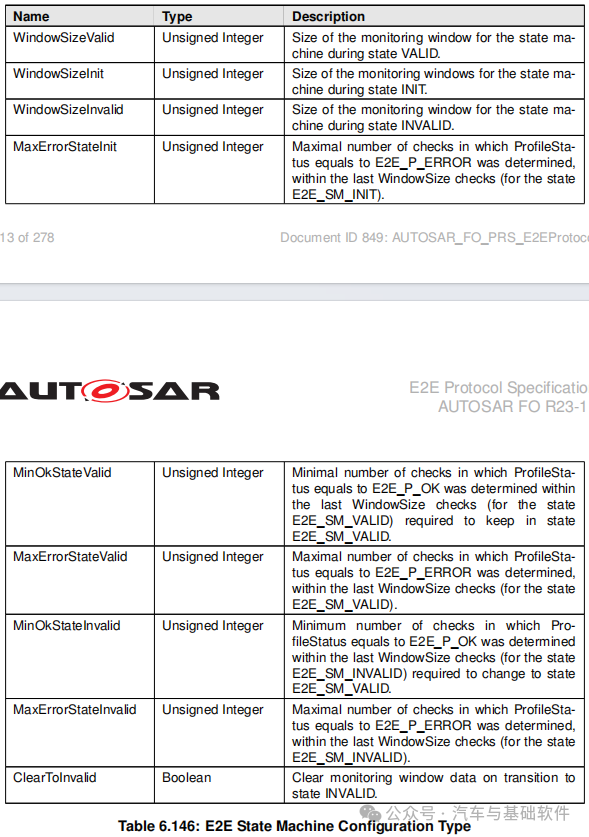

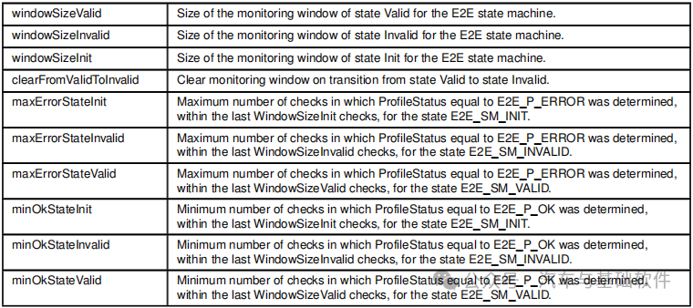

E2E状态机配置参数如下表。注意在ISOLAR中,WindowSizeValid, WindowSizeInit, WindowSizeInvalid三个参数被合并成一个参数E2EXfRb_WindowSize。
注意协议(《AUTOSAR_FO_PRS_E2EProtocol》R23-11)中这张表列出的参数少了一个MinOkStateInit。
E2E State Machine Configuration Type

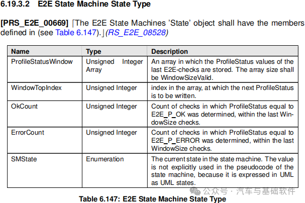

E2E状态机中用到的变量类型如下表:
E2E State Machine State Type

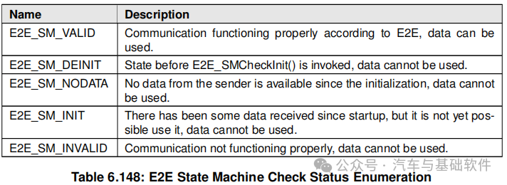

E2E状态检查的次序是,首先调用E2E check函数进行数据检查,而后根据check函数的检查结果,处理OkCounter、ErrorCounter等,最后再进行状态机的跳转。
以E2E Profile1为例说明,E2E check函数的检查结果有E2E_P01STATUS_OK, E2E_P01STATUS_OKSOMELOST, E2E_P01STATUS_SYNC等。而E2E_SMCheck()函数所需要的E2E状态类型包括:E2E_P_OK, E2E_P_ERROR, E2E_P_REPEATED等。二者之间需要进行映射,映射关系见下表(E2E Profile1,R4.2及以后版本):
E2E Profile1 specific Check Status Mapping since R4.2
其中E2E状态描述如下表:
E2E State Machine Check Status Enumeration

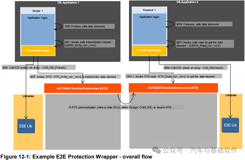

1.5.1 E2E Library调用方式
E2E Library提供了E2E保护机制,E2E Library的调用方需要负责正确使用该库,特别是为接口提供正确的参数。

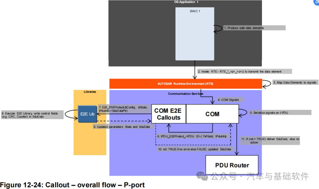

E2E Library可以通过以下进行调用:
1)E2E Transformer(从R4.2.1版本开始引入)
2)E2E Protection Wrapper
3)COM E2E Callout
E2E的保护是针对数据元素(data element)的。E2E保护在序列化后的数据元素上执行,这意味着:
1)当使用E2E Transformer时,序列化由E2E Transformer之上的transformer(COM Based transformer或Some/IP transformer)执行。
2)当使用E2E Protection Wrapper时,Wrapper需要实现数据的序列化。
3)当使用COM callout时,序列化已经被通信栈(RTE, COM)做过了,所以callout可以直接使用I-PDU中已经序列化的信号组(signal group)。
怎么理解以上几点?可以通过CAN报文在COM中的I-PDU和signal/signal group的实现来理解。一般情况下,一帧CAN报文在COM中对应一个I-PDU,一帧CAN报文中可以有一个或多个signal group。一个signal group中可以有一个或多个signal。
E2E保护的是CAN报文的“原始数据”,也就是多个signal序列化(经过偏移量、分辨率的反算)后的CAN报文裸数据,而不是通过计算分辨率、偏移量后的具有物理值含义的数据。
在使用COM callout时,因为signal/signal group的数据已经被RTE和COM处理过,已经形成了CAN报文“原始数据”的格式,所以callout当然可以直接针对序列化后的数据直接进行E2E操作。
在使用Wrapper时,需要Wrapper自行实现signal/signal group的序列化,也就是将signal/signal group的数据“打包”成CAN报文原始数据格式,再进行E2E操作。
使用E2E Transformer时,由于E2E Transformer只完成E2E操作,所以还需要一个transformer来实现数据的序列化,可以是COM Based transformer或Some/IP transformer。
E2E Transformer Sender Side
E2E Transformer Receiver Side

1.5.4.1 发送方
在每个发送周期,发送方应该调用E2E_PXXProtect()对数据进行保护处理,然后再触发Rte_Send_
下图是发送方发送数据元素的时序图。注意,由于调用E2E_PXXProtect()对数据元素进行保护计算时,需要的是I-PDU布局格式的数据,所以这儿可能会涉及到一些数据序列化的步骤。详见规范内容。
Sender of data elements

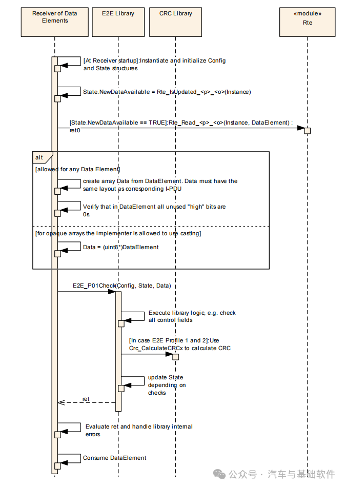

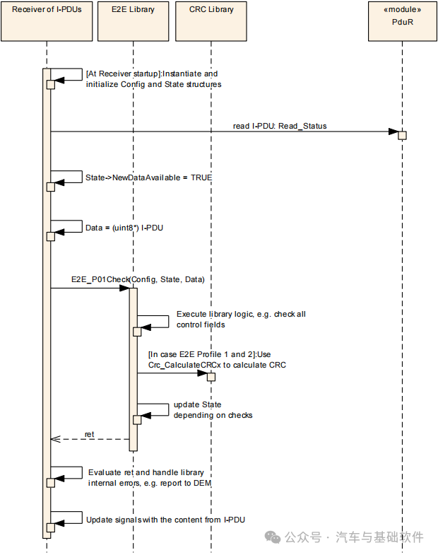

与发送类似,接收方接收到数据后,需要对数据进行E2E检查。对数据元素和signal group的E2E检查时序图分别见下图。
Receiver ofdata elements
Receiver of I-PDUs
下图是接收方接收数据后进行E2E检查的示例,可从该示例中了解各配置参数的实际含义。
Configuration parameters of the E2E_PxxCheck() function and their effects

数据元素的DataID或DataIDList[]必须是唯一的。为了能够验证数据元素或信号组的身份,不允许的两个数据元素在一个通信ECU的系统中具有相同的数据ID(E2E配置文件1、4、5、6、7)或相同的DataIDList[](E2E配置文件2)。1.5.5.5.1 E2E Profile1 double DataID配置
在E2E Profile1中,CRC为8位,DataID为16位。在DataID Mode为E2E_P01_DATAID_BOTH时,DataID被隐式传输(DataID值不会包含在数据内容中,而是包含在CRC计算结果中),针对DataID的CRC计算会有重复值。(很容易理解这一点,因为CRC的值范围是0-255,而DataID的值范围是0-65535,每个DataID对应一个CRC计算结果,显然DataID计算出的CRC会有大量的重复)
也就是说,两个不同数据元素DE1, DE2的16位DataID DI1, DI2可能会对应相同的CRC计算结果。那么一种可能的错误情况是,网关将DE1的数据错误地转发给DE2的接收方(receiver of DE2),而DE2的接收方收到DE1的数据后,无法识别出DataID错误这种失效(假设很不凑巧,counter也一样,数据长度也一样)。
为了解决这种问题,需要添加针对DataID的额外约束。对功能安全等级为ASIL B/C/D的数据元素,其DataID计算出的CRC应当唯一。对功能安全等级为ASIL A的信号,对指定的数据元素/信号长度的DataID,其DataID计算出的CRC应当唯一。
[UC_E2E_00072] 使用E2E Profile1且DataID Mode为E2E_P01_DATAID_BOTH时,数据元素DE1的功能安全等级为ASIL B/C/D,DataID为DI1。则不应存在任何一个数据元素DE2(功能安全等级为任意值,DataID为DI2),使得:
Crc_CalculateCRC8( start value: 0x00, data[2]: {lowbyte (DI1),highbyte(DI1)} )
Crc_CalculateCRC8( start value: 0x00, data[2]: {lowbyte (DI2),highbyte(DI2)} ).
(即针对DataID的CRC计算结果相同)
上述要求将具有ASIL B、C、D的数据元素的DataID限制在255个不同值,但可以在16bit长的数据范围内选择值。

1.5.5.5.2 E2E Profile1 alternating DataID配置
在E2E Profile1下,当Data ID Mode为E2E_P01_DATAID_ALT时,DataID的高字节、低字节被交替放入CRC计算数据中(取决于counter的奇偶)。因此,数据元素接收方需要连续接收两个数据来验证DataID。
1.5.5.5.3 E2E Profile1 Nibble DataID配置
在E2E Profile1下,当Data ID Mode为E2E_P01_DATAID_NIBBLE时,低字节不被显式传输,而是包含在CRC中。因为低字节长度为8位,与CRC相同,因此,如果两个DataID的低字节不同,则DataID对应的CRC值也不同。

[UC_E2E_00317] 使用E2E Profile1A,E2E Profile1C应遵循以下约束:
1.1A数据应使用< 256的id(这意味着高字节应始终为 0)
2.1C数据应使用>=256(这意味着高字节总是!= 0)和<4096(0x1000-这意味着它们适合12位)的id。
3.1C的DataID的任何低字节都应与1A的DataID的任何低字节不同。
例如:1A低字节可以使用地址0到199,而1C低字节在200到255之间,高字节在1到15之间的地址。这1D的地址范围为:(256-200)*15个= 840个DataID.
按照上述约束定义的DataID分布,可以检测到寻址错误,特别是当1C的数据元素发到了1A的接收方时,可以被检测到。
假设一种不符合上述约束的情况,如果1C的数据元素发送了一个1A数据元素接收方,如果1C和1A数据元素的DataID的低字节相同,则1A数据接收方是无法检测出DataID错误的(因为在计算CRC时,1A数据接收方将DataID的低字节放在有效数据内容之前进行CRC计算,但该低字节与1C数据的DataID的低字节数据相同,计算出的CRC当然是有效的!)。1.5.5.6 构建自定义E2E协议

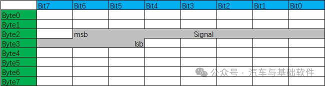

当使用E2E Profile时,长度小于8位的信号应该分配给I-PDU的一个字节,即它们不应该超过两个字节。
当使用E2E Profile时,长度为大于等于8位的信号的起始位应该在I-PDU的字节的开始或结束位。
当使用E2E Profile时,要保护的数据长度应为8 bits的倍数。

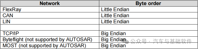

1.5.5.7.3 Byte order
规范里推荐的不同总线的大小端为:
Networks and their byte order
AUTOSAR中有两种数据类型:1)“Normal”类型,可以执行大小端转化;2)“OPAQUE”类型,COM不做任何转换,将数据作为uint8数组一一映射到I-PDU上。

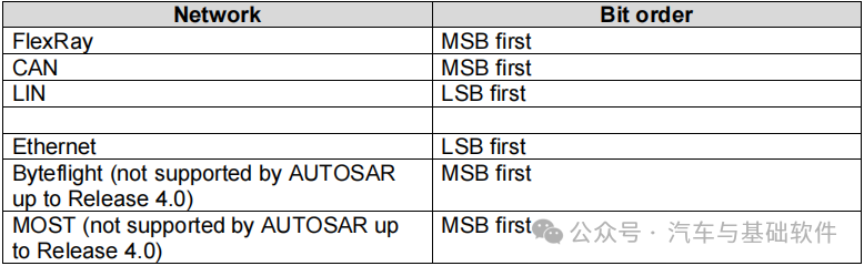

1.5.5.7.4 Bit order
各网络的Bit order:
Networks and their bit order
除了LIN,所有列出的网络都是MSB。

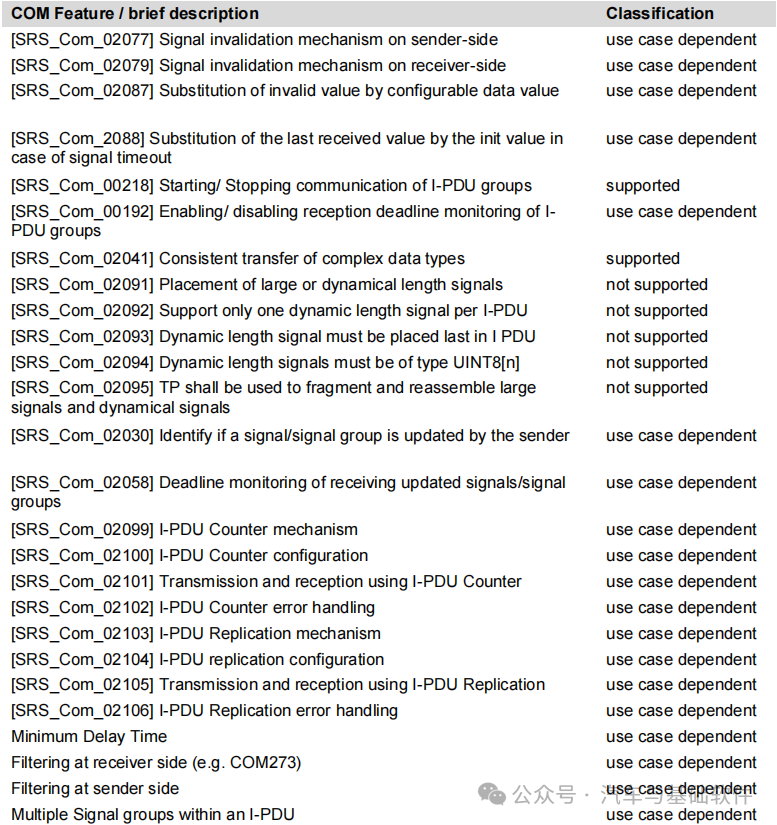

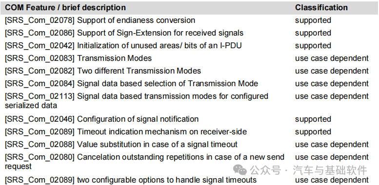

规范原文如下,暂未理解其含义,待补充。
l"supported" means that both (E2E COM Callout and E2EPW) do support this feature.
l"use case dependent" means that the feature might be used/usable depending on the actual use case and configuration on sender and receiver side. However, suitability for an actual system and its influence on the safety requirements has to be analysed.
l"not supported" means that at least one variant (either E2E COM Callout or E2EPW) does not support this feature or a failure mode can be masked.
Classification of COM features

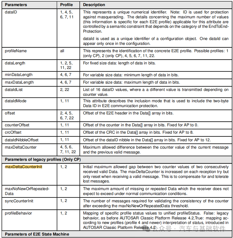

1.6 配置参数
下表是E2E模块中的配置参数。
下面介绍E2E Profile1中较为重要的一些参数:
1)dataID:即信号组的DataID值,为两字节长数据。
2)dataLength:即数据长度,注意这儿的数据长度包含CRC字节。
3)dataIdMode:即DataId模式,详见1.2.3节。
4)counterOffset:counter字节偏移,即counter在信号组中的起始位置。
5)crcOffset:crc字节偏移,即crc在信号组中的起始位置。
6)dataIdNibbleOffset:这个参数只有在dataIdMode为E2E_P01_DATAID_NIBBLE时才有意义。表示DataId高字节的低四位在信号组中的偏移(起始位置)。
7)maxDeltaCounterInit:允许最大的信息丢失数。
8)maxNoNewOrRepeatedData:允许最大的无新数据/数据重复数。
9)syncCounterInit:信息同步计数初始值。
E2E状态机参数:
1)windowSize(windowSizeValid, windowSizeInvalid, windowSizeInit):在ISOLAR中,windowsSize被合并为一个参数,表示检测窗口长度。
2)maxErrorStateInit:在Init状态下error counter上限值。
3)maxErrorStateInvalid:在Invalid状态下error counter上限值。
4)maxErrorStateValid:在Valid状态下error counter上限值。
5)minOkStateInit:在Init状态下ok counter下限值。
6)minOkStateInvalid:在Invalid状态下ok counter下限值。
7)minOkStateValid:在Valid状态下ok counter下限值。
