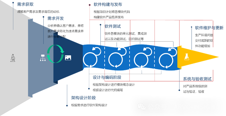

软件开发生命周期模型是组织软件研发活动的框架,它定义了开发过程中的阶段、顺序、迭代方式以及各阶段间的关联 (见图1)。
图1

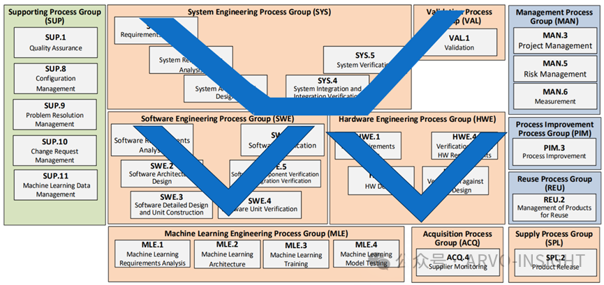

在现实的世界里,更多的是采用了基于瀑布模型演化的进化模型,如螺旋模型,V模型等。他们都融合了瀑布模型的结构化特点与迭代思想。螺旋模型特别适用于高风险项目,通过反复的风险评估和原型迭代降低不确定性;而V模型(见图3)强调开发与测试的对应关系,确保每个阶段的验证与确认工作紧密相连。V模型成为了产品工程,特别是软硬一体的嵌入式产品开发的核心骨架,也是产品开发使用最为广泛的模型。像汽车行业的ASPICE标准,功能安全的ISO26262标准,信息安全的ISO21434标准,基本都是根据V模型制定了相应的规范要求。

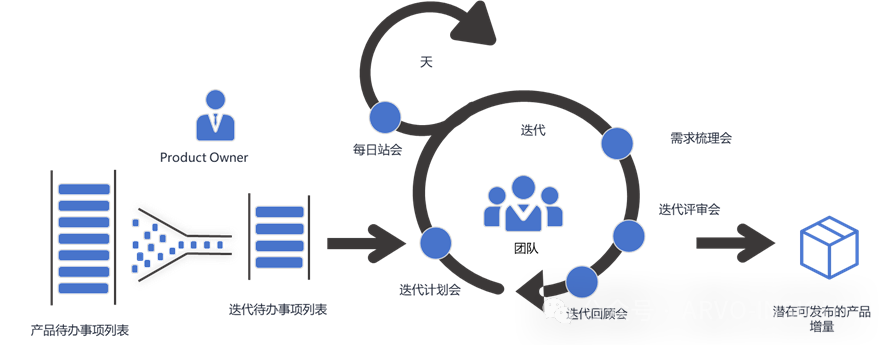

敏捷开发模型则以快速响应变化为宗旨,倡导迭代开发和持续集成。它强调团队协作、用户参与以及适应需求的灵活性,通过短周期的迭代(如Scrum中的Sprint)快速产出可用软件,并根据反馈进行调整。敏捷模型更多地关注了软件开发过程中的工程实践,对于软件交付后的运营提及不多。交付后的管理更多的还是采用传统的软件生命周期管理的模式。
敏捷软件开发模型同样存在多种实操模型,例如XP,FDD,等。目前应用最广的还是团队级敏捷SCRUM模型(见图4)
图4

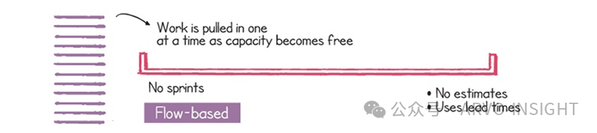

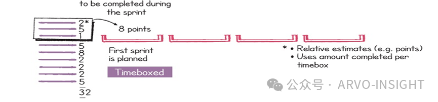

敏捷开发在实际落地过程中有两种具体的项目管理方式:基于时间盒的迭代计划(见图5)和基于流的迭代计划(见图6)。采用不同的迭代计划,将决定了敏捷项目每个冲刺(SPRINT)的交付内容。我们需要注意的是,因为产品形态及产品技术架构的复杂度不同,组织架构的不同,如果迭代规划方式选择与之不匹配,敏捷反而会引入更多的混乱和内卷。
例如,如果产品是单一架构的(monolithic Architecture)且功能依赖多,如果采用时间盒的迭代规划方式,会出现待开发的新功能不得不削足适履,进行功能分拆用户故事,确保能在一个时间盒的窗口交付,反而导致大量的模块之间的相互依赖,交易成本(Transaction Cost)巨升,协调工作冗长,从系统论的维度看下来,反而是降低了效率。针对这种情况,要么是改变时间盒的跨度,要么是采用基于流的迭代工作模式。
图5 (来源:From Prince2 Agile)
图6(来源:From Prince2 Agile)

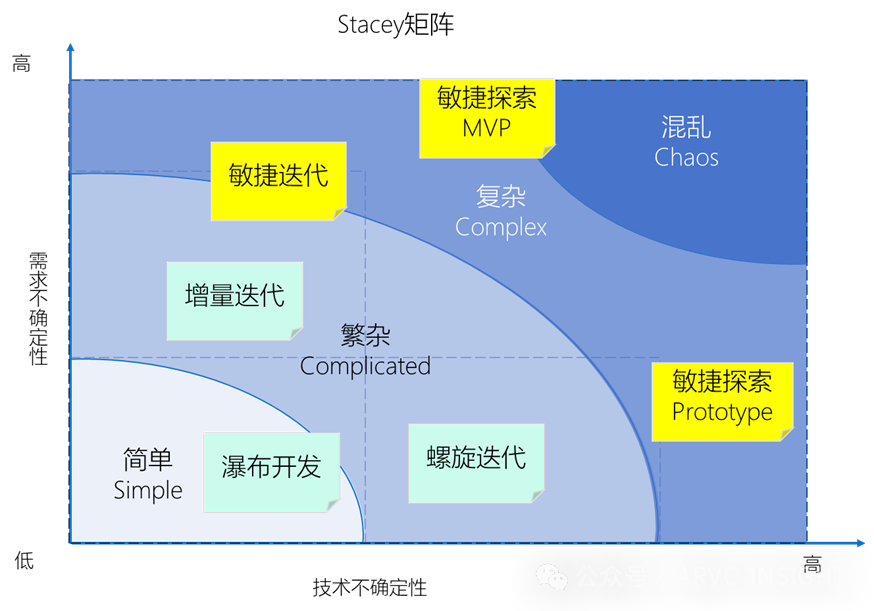

面临乱花渐欲迷人眼以及病急乱投医的汽车软件开发,到底如何选择自己的软件开发模式呢?正如Fred Brooks所言,没有单一技术或模型能够显著提成软件开发效率。我们需要的是因地制宜,选择适合自己组织和产品属性的研发活动的模型。
在实际工作中,我们应该且必须学以致用,灵活适配合适的软件开发模型,而不是简单地照猫画虎,仿照各种敏捷框架,站会,结对编程,…(题外话:其实,适配性(Adapability)才是业务敏捷的精髓所在)。不管选择何种开发模型,其核心目的是更快、更好地交付客户价值和业务价值。具体来讲,可以基于Stacey矩阵,选择合适的开发模型(图7)。当然,除了Stacey矩阵提供的需求确定性和技术确定性的两个维度外,还需要考虑团队的成熟度,团队成员的技能经验,工作地点分布,团队规模以及组织文化等因素。

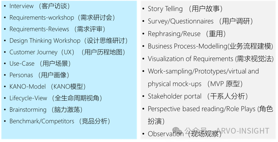

需求获取的方法手段很多,我们总结如图8所示。
图8
在对软件产品功能进行定义的过程中,往往采用的是多种方法的综合应用,确保功能能够满足最大数量的用户期望。同时,我们要关注,对于TOC业务与ToB业务的需求获取方法,也存在着差异。无论是从调研对象,调研数量以及调研方法,在实际过程中,要注重理论与实践的结合。

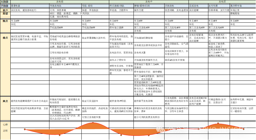

这里,特别给大家推荐一个用来识别或改进产品可用性功能需求(Usability)的强大工具–用户历程地图(题外话:对于其他如非功能性需求的定义与改进,建议采用其他工具方法)。图9展示了对电车用户充电活动的用户历程地图,通过一张纸,可以清晰地将产品功能的优劣以及待创新的功能点描述清楚。
图9
