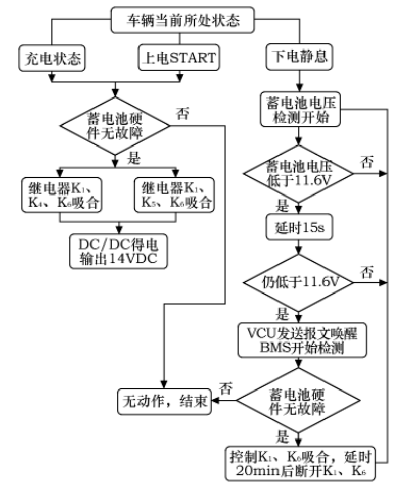

当前随着车辆的功能越来越多样化的汽车, 例如车辆防盗、 电子时钟、 导航信息记录、 行车记录、 车辆定位、 远程车辆信息监控等,暗电流肯定会增加,为了解决蓄电池亏馈电的问题,BMS会定期检查蓄电池的电量,如果低了,会自动启动DCDC给蓄电池充电。
车辆下电时, 由VCU检测铅酸蓄电池的端电压。当检测到端电压低于设定的下限值11.6 V时, 进行延时15 s判断, 防止出现误检或电压波动干扰;延时后仍低于设定值, 则通过报文唤醒BMS进行蓄电池自检操作, 无故障后由BMS控制DC/DC继电器、 总负继电器闭合, DC/DC变换器对外输出14 VDC且设定充电时间为20 min, 以此保证铅酸蓄电池处于满电状态, 系统重新进入下一个电压检测周期。
