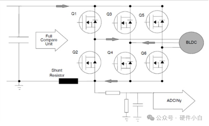

1.下面是典型的三相BLDC电机控制框图
三个半桥驱动BLDC无刷电机,检测低边总线电流

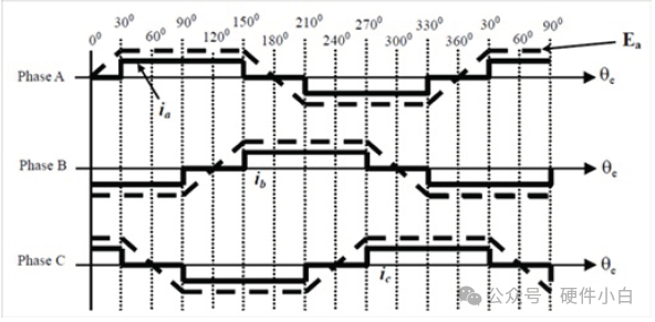

2.典型的BLDC电机相电流和反电动势波形图分析从波形上看,每60度电角度,只有两个半桥有驱动电压输出,另外一个半桥上下管全关,这个相电压是悬浮态BLDC电机运行后,相线都有反电动势。
电机反电动势来源于电机转子旋转引起磁通的变化,而磁通的变化在定子绕组上会产生感应电压对同一个电机来说,反电动势峰值跟电机转速几乎是固定的比例。

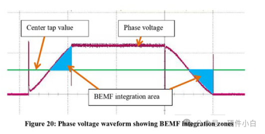

3.反电动势过零点到峰值的反电动势电压和时间的积分
根据上面对反电动势峰值跟转速(电频率)几乎成固定比例的描述,设定Kv=Vm/f(Volt/Hz)。Vm为反电动势峰值,对于同一个电机,我们可以认为Kv几乎不变。
以上图左边的蓝色区域为例,该区域(反电动势过零点时刻到下一次换相点时刻之间的区域)的电角度是30度,也就是电角度(360度)的1/12。
设当前电机电频率为f单位为Hz。
反电动势的峰值电压为Vm=Kvf,单位为伏特。
设反电动势从center tap vale到最大值的时间为t1,而
那么蓝色积分区域的积分值就等于蓝色三角形的面积:
可以看到,积分结果是Kv值的,因此积分结果也是几乎不变的。
所以我们可以根据积分的值跟固定阈值作比较来判断换相点。

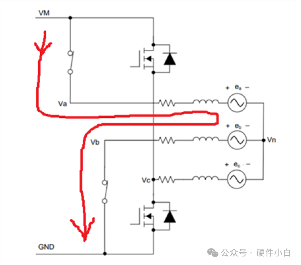

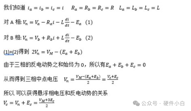

设计上采用下管常开,上管PWM的策略驱动电机。考虑到电机驱动的PWMdiv的大小是变化的,可以根据半桥上管ON的时间长短来决定采样策略,因为如果上管导通时间太短,为了避开MOSFET开通关断的影响,留给采样的时间就变得很少,不利于采样 的准确性.
在上管ON的时间比较长时,在上管ON时远离MOSFET开关时刻检测悬浮相的反电动势电压(一般在ON时间的正中间进行采样)。

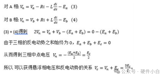

此时的驱动逻辑是A相上管导通,B相下管导通,所以有Va=Vm,Vb=0.
Ea.Eb.Ec为电机三相反电动势电压,Va,Vb,Vc为三相半桥中点电压,也就是电机三相输入电压。
La.Lb,Lc为电机三相相电感,ia. ib.ic为电机三相输入电流,Ra Rb,Rc为电机三相输入电阻(考虑三相电阻相等)Vn为电机三相中点电压。
可以得到当Ec=0,也就是反电动势过零时,也就是说当ADC检测到时,就意味着这个时刻是C相的反电动势过零点, 那么理论上再经过1/12的电周期时间,电机就需要进行换向

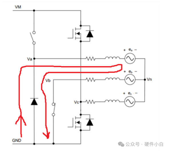

上管ON的时间比较短时,在上管OFF时检测悬浮相的反电动势电压(一般在OFF时间的正中间进行采样).
此时的驱动逻辑是A相上管关闭,B相下管仍导通,此时A相下管MOSFET体二极管续流,所以有Va=0,Vb=0。
得到当Ec=0,也就是反电动势过零时,Vc=0,也就是说当ADC检测到Vc=0时,就意味着这个时刻是C相的反电动势过零点,那么理论上再经过1/12的电周期时间,电机就需要进行换向.
