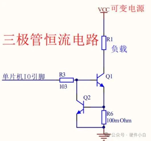

三极管恒流电路
三极管的恒流电路,主要是利用Q2三极管的基级导通电压为0.6~ 0.7V这个特性;当Q2三极管导通,Q1三极管基级电压被拉低而截止,负载R1不工作;负载R1流过的电流等于R6电阻的电流(忽略Q1与Q2三极管的基级电流),R6电阻的电流等于R6电阻两端的0.6~0.7V电压除以R6电阻阻值(固定不变),因此流过R1负载的电流即为恒定不变,即使R1负载的电源端VCC电压是可变的,也能达到恒流的电路效果。

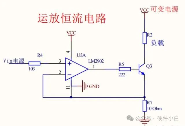

运放恒流电路
运放的恒流电路,主要是利用运放的“电压跟随特性”,即运放的两个输入引脚Pin3与Pin2电压相等电路特性;当在电阻R4输入Vin稳定电源电压时,电阻R7两端的电压也为Vin不变,因此无论外界电路如何变化,流过R7电阻的电流是不变的;同三极管恒流电路原理分析一样,R2负载的电流等于R7电阻的电流,所以即使R2负载的电源为可变电压电源,R2负载的电流也是保持固定不变,达到恒流的效果。
