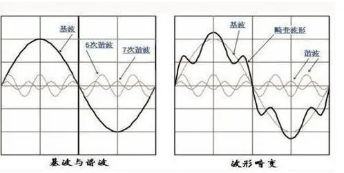

无源滤波器是利用电阻、电抗器和电容器元器件构成的滤波电路。谐振频率时,电路阻抗值最小,非谐振频率时,电路阻抗比很大,将电路元器件数值调整到某一特征谐波频率,则能滤除该次谐波电流;当若干谐波频率的调谐电路组成在一起,则能滤除对应的特征谐波频率,通过低阻抗旁路实现对主要次数谐波(3、5、7)的过滤。主要原理就是针对不同次数谐波,设计该谐波频率的阻抗为很小,实现谐波电流的分流效应,即为预滤除的高次谐波提供旁路通道,实现净化波形。无源滤波器按接线形式可分为电容滤波器、电厂滤波电路、L型RC滤波电路、π形RC滤波电路、多节π形RC 滤波电路、π形LC滤波电路。按功能可分为单调谐滤波器、双调谐滤波器、高通滤波器。无源滤波器具有如下优势:结构 形式简单、投资费用低,能够补偿系统中的无功分量、改善电网功率因数;工作稳定性较高、维护简单、技术成熟等,在有源滤波器出现以前被广泛采用。无源滤波器的缺点也有很多方面:受电网参数的影响较大,系统阻抗值和主要次数谐振频率往往随着工况发生变化;谐波滤除的频带也较窄,只能滤除主要次数的谐波,或因发生并联谐振,放大一些次数的谐波;滤波和无功补偿及调压之间的协调较困难 ;随着流经滤波器的电流升高,可能造成设备过负荷运行;耗材多,重量和体积都较大;运行稳定性较差等缺点。因此,整体性能更优的有源滤波器得到越来越多的应用。
有源滤波器
有源滤波器主要作用不仅能动态追踪并抑制谐波,而且可以补偿电网中较低的无功分量。它能够对幅值和频率都波动的高次谐波分量进行补偿,以及对变化的系统无功分量进行动态补偿,克服了传统型式谐波治理方案和无功补偿的缺点,达到了动态跟踪补偿的效果。APF的基本原理是检测当前系统的电压和电流信号,通过指令电流运算电路的运算,产生补偿电流信号,并将其指令由补偿电流发生电路按谐波信号放大,从而得到补偿电流,再与系统中的高次谐波分量及无功等电流抵消,实现系统波形的正弦化,滤除电网谐波,提高电能质量。有源滤波器和无源滤波器的区别,在于需要电源供电,且既补谐波又补无功。指令电流运算电路和补偿电流发生电路是有源滤波器的两个重要组成部分。指令电流运算电路的作用是检测出系统所需补偿的谐波分量和无功分量等。补偿电流发生电路的作用是按照上述检测到的谐波分量和无功分量,发出补偿电流指令,产生能够抵消的补偿电流,它主要由三部分构成 :电流跟踪控制电路、驱动电路和主电路。
根据储能元件的不同,有源滤波器可以分为电压型有源滤波器和电流型有源滤波器。电压型有源滤波器,因其损耗少、效率高,被广泛使用。电流型有源滤波器,因损耗大、效率低,而较少采用。按照交直流电源可分为直流 APF 和交流 APF。按照电路拓朴结构分类,可分为串联型 APF、并联型 APF 和串并联型,以及APF和PPF的混合型使用方式。与无源滤波器相比,有源滤波器有许多优点:响应速度快,可控性能非常强;具有自适应功能,能够动态跟踪和补偿系统高次谐波;稳定性高,不受系统阻抗影响,避免谐振的发生;能够抑制闪变;补偿系统不足的无功分量等。机柜式系统采用模块化结构,联络设计细密,可随时根据现场实际需求扩容,可拓展性强,模块化的配置方式和小巧的体积让设计者有更多的选择,并可最大程度节省用户空间,可实现弹性的容量配置,支持后续现场容量扩展。现场安装和维修维护更是简单拔插即可。抽屉式结构,能够满足用户单独对模块设计,选用优良的架构形式,具备DSP处理能力,运用大型可编程控制器操作,选用大功率电力电子组件,具有可外传的通信端口,还可附于其他盘柜中独立工作。
