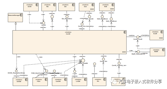

从图上可以看出ComM与很多模块都有交互:
Rte:用户可以通过ComM提供的Rte的接口来请求通讯模式,如调用ComM_RequestComMode函数;
EcuM:EcuM负责验证唤醒事件并将有效的唤醒事件告诉ComM,然后ComM就会发生状态切换;
BswM:BswM可以直接通过内置接口请求通讯模式并设置是否允许通讯,已在<<一文搞懂Autosar BswM模块的原理和配置>>分析;
NvM:ComM通过NvM的接口来存储一些数据;
Dcm:Dcm通过ComM的接口来控制通讯模式等(如UDS的0x28服务);
CanSM:ComM最终是通过CanSM的接口来控制Can控制器和收发器的状态,已在<<深入解析BusOff及CanSM模块>>分析;
NM(Network Manager):在配置了往管理的情况下,ComM与NM一起协同同步控制网络状态;
Com:当配置了部分网络集群(PartialNetwork Cluster,PNC)时,ComM会去读取Com传来的PNC的信号,来判断此时PNC bit是否置位。

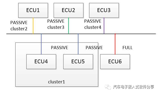

这里先介绍一下PNC的概念。局部网络(PartialNetworking,PN)的核心思想是通过AUTOSAR的网络管理中实现节能。它允许一些不需要工作ECU先下电,而其他ECU可以继续在同一总线通道(比如动力CAN)上通信。在网络中可以将ECU分成若干个小组(包含的ECU处于相同或不同的通道上),每组ECU即为一个PNC。PNC小组成员的特点是,同时休眠同时工作。
PNC应用示例由上图可见,ECU6作为主动唤醒的节点来控制其他节点是否在线,ECU4和ECU5为一个PNC,ECU1、ECU2和ECU3为其他3个PNC

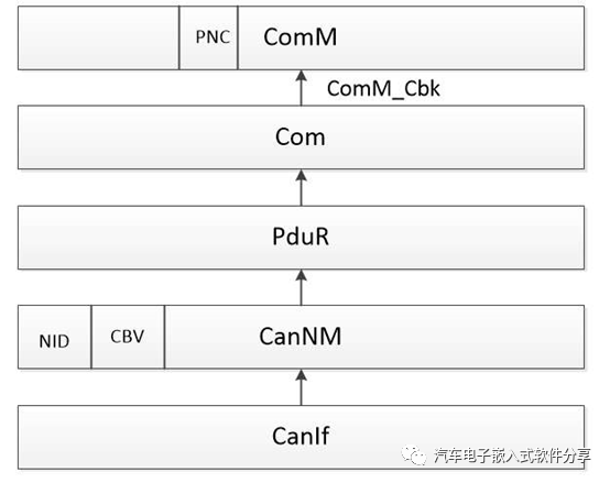

PNC数据流向
1 CanIf接收到Can消息,调用CanNM_RxIndication通知到CanNM模块;
2 CanNM对接收到消息进行判断,假如PNI和对应的PNC置位,则设置CanNM状态为收到EIRA(或者ERA)的有效信号,同时存储当前收到的数据,调用PduR_RxIndication通知PduR;
3 PduR调用Com_RxIndication通知Com模块
4 Com模块调用ComM_Cbk,在ComM_Cbk中对PNC进行判断,假如置位,则进行状态切换

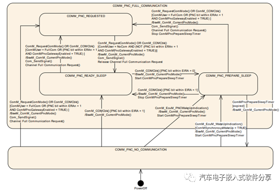

1.2.2 PNC状态机
本文只分析PASSIVE且ComMPncGatewayEnabled为FALSE模式,FULL模式类似。
一般来说处于PASSIVE模式且ComMPncGatewayEnabled为FALSE下是不具备发送网络报文的能力的(不是绝对的)。上电默认为COMM_PNC_NO_COMMUNICATION状态,当上电后验证唤醒源有效时,EcuM模块通过ComM_EcuM_PNCWakeUpIndication通知到ComM,ComM进入COMM_PNC_PREPARE_SLEEP状态并开始计时,在计时器超时前收到网络管理报文PNC置位时,进入COMM_PNC_READY_SLEEP;当计时器超时时,回到COMM_PNC_NO_COMMUNICATION状态。在COMM_PNC_REQUESTED状态时,才会具备发送报文的功能。

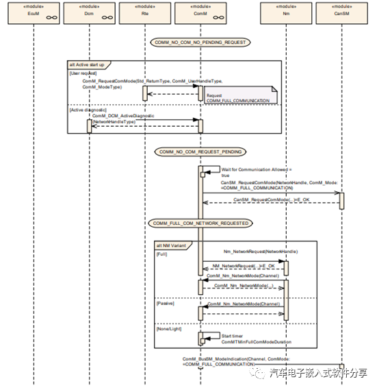

1.3.1 用户请求通信
1 Rte调用ComM_RequestComMode请求通信;
2 ComM判断CommunicationAllowed后,调用CanSM_RequestComMode来控制Can控制器和收发器进入通信状态,CanSM的控制下层模块的调用见<<深入解析BusOff及CanSM模块>>分析;
3 调用NM的NM_NetworkRequest让NM进入Normal Operation State状态。

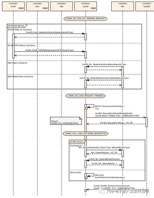

1.3.2 被动唤醒
1 唤醒后,EcuM通过ComM_EcuM_WakeUpIndication通知ComM此时被有效的唤醒源唤醒;
2 ComM调用CanSM_RequestComMode使能Can控制器和收发器的收发功能;
3 调用NM(Nm_PassiveStartUp)->CanNM(CanNm_PassiveStartUp)进入Repeat Message State,如果是PASSIVE模式,则进入READY_SLEEP状态

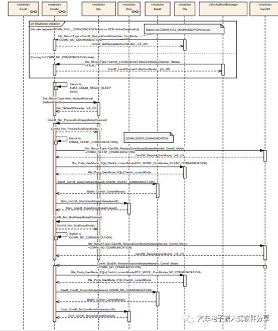

1.3.3 关闭网络
已在<<深入解析BusOff及CanSM模块>>分析。

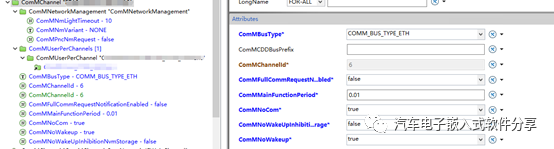

2.1.1 ComMChannels
ComMNmLightTimeout:当ComMNmVariant配置为ComMLight时,ComM处于COMM_FULL_COM_READY_SLEEP超时时间;
ComMNmVariant:网络管理的模式,需要与NM相关的模块保持统一。
1FULL:AUTOSAR网络管理;2LIGHT:不是AUTOSAR的网络管理但是支持关闭网络;3NONE:没有网络管理;4PASSIVE:AUTOSAR的网络管理,但是运行在PASSIVE模式。
ComMPncNmRequest:当配置为TRUE时,当PNC状态机切换到COMM_PNC_REQUESTED进入到FULL_COM状态时,NM需要调用Nm_NetworkRequest。注意,只有当ComMNmVariant为FULL时,这个选项才能配置为TRUE。
ComMBusType:通道的类型(COMM_BUS_TYPE_CAN/COMM_BUS_TYPE_ETH等)。
ComMMainFunctionPeriod:ComM_MainFunction的运行周期,单位秒。
在介绍接下来的几个配置选项前,先介绍一下总线唤醒抑制(Bus wake upinhibition).在ComM模块中的概念为预防启用通信而唤醒其他ECU。例如传感器ECU发生故障时,可能会向总线发出非预期的消息而导致唤醒整个网络,在出现这种故障情况时,相应故障处理的SWC应当可以调用ComM的接口去设置对应通信channel的唤醒抑制位,防止意外唤醒网络。
ComMNoCom:配置为TRUE时,不允许进入COMM_SILENT_COMMUNICATION或者COMM_FULL_COMMUNICATION状态。用户的FullCommunication请求不会得到任何处理,此时这个通道就不具备通信的能力。也可以通过ComM_LimitChannelToNoComMode函数或者ComM_LimitECUToNoComMode来使能这个功能。这个功能生效的前提是ComMEcuGroupClassification配置为1
ComMNoWakeup:配置为TRUE时,ECU不允许唤醒这个通道. 可以通过ComM_PreventWakeUp来使能这个功能。这个功能生效的前提是ComMEcuGroupClassification配置为1
ComMNoWakeUpInhibitionNvmStorage:配置为TRUE时,NoWakeUp的状态需要保存在NvM中。

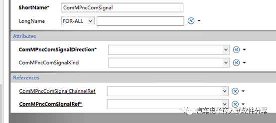

2.1.2 ComMPnc
ComMPncComSignalDirection:Pnc信号的方向(接收/发送)。
ComMPncComSignalKind:Pnc信号的类型。
1EIRA(External and Internal Request Array):外部(如包含PNC的网络管理报文)或者内部(调用ComM_Reqeust接口的swc等)请求集合;2ERA:ERA相比EIRA而言,少了内部请求,因为该机制主要用于外部PNC请求,即用于外部PNC请求的收集与其他通道的PNC的转发,主要面向网关节点
ComMPncComSignalChannelRef:Pnc信号属于哪个通道。
ComMPncComSignalRef:Pnc信号,引用与Com模块配置的Signal。

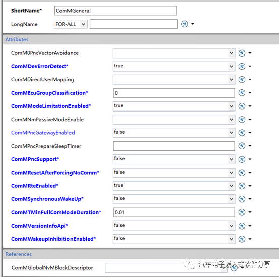

2.2 ComMGeneral
ComMModeLimitationEnabled:是否允许使用ComM_LimitChannelToNoComMode等限制ComM通信功能的函数。
ComMPncSupport:是否支持Pnc功能。
ComMWakeupInhibitionEnabled:是否使能总线唤醒抑制功能。
ComMNmPassiveModeEnabled:是否使能PASSIVE模式。

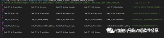

在<<有限状态机及在Autosar ComM的应用>>中我们已经得到ComM通道状态机的函数数组:

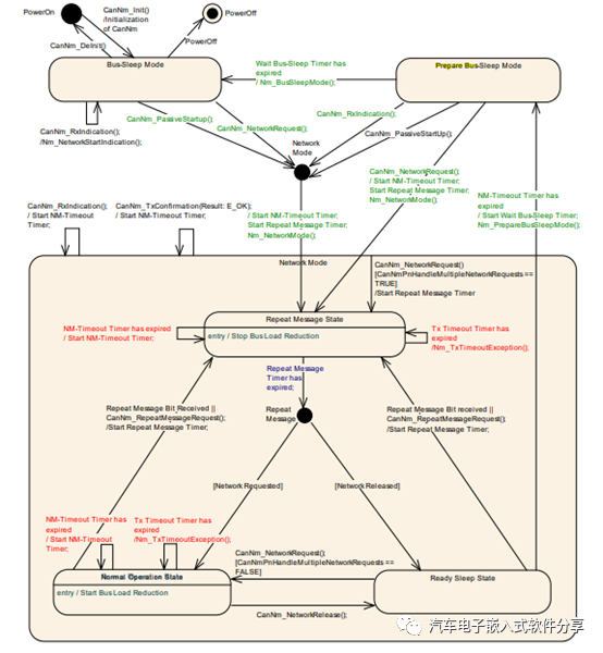

NM的状态切换如下图所示(分析网络管理时再仔细研究):
CanNM状态切换示意图
接下来我们来实现每个函数。
