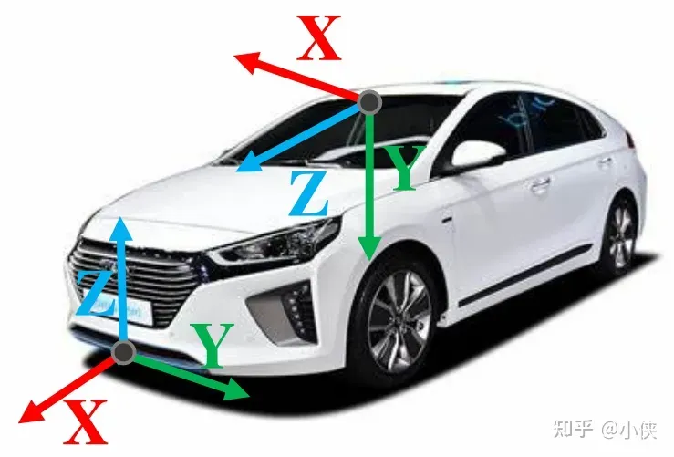

首先引入相机外参,相机外参描述的是车辆系下的三维坐标与相机系下的三维坐标之间的转换关系,用 T来表示, T是一个 4×4的矩阵,左上角 3×3矩阵描述了坐标的旋转,描述了坐标的平移。
车辆系和相机系都是右手坐标系,一般情况下:车辆系的X轴指向车辆前方,Y轴指向车辆左方,Z轴指向天空;相机为前视相机,其坐标系为X轴指向车辆右方,Y轴指向地面,Z轴指向车辆前方。
车辆坐标系和相机坐标系

    车辆坐标系原点设置在车辆前保险杠的中心处,车辆系的X轴指向车辆正前方,Y轴指向车辆正左方,Z轴指向天空;
    将相机系原点设置在挡风玻璃后的上方处,相机系的X轴指向车辆正右方,Y轴指向地面,Z轴指向车辆正前方,相对于车辆坐标系的原点,相机系原点相对于相机系X、Y、Z方向上的平移分别为-1.25、0.1、0.65,直观理解为相机位于车辆前保险杠的后上方,并且偏左一点点;
    车辆系前保险杠前方有一个行人,其中心点相对于车辆系X、Y、Z方向上的平移分别为1、-0.2、0.6,即该行人在车辆坐标系下的坐标为 ,直观看就是这个行人在车辆的右前方。上述位置关系如下图所示:

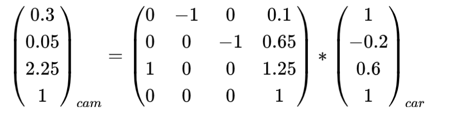

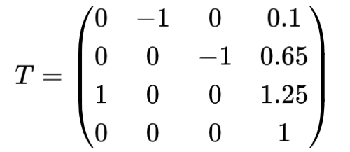

假设我们事先通过标定,已经知道了坐标转换矩阵  。
那么车辆坐标系下的一个三维点 ,, 在相机坐标系下的位置计算如下所示,结合图中的位置关系不难验证计算正确。

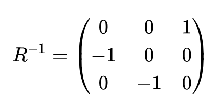

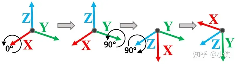

关键的地方来了,按照上一部分文章所述,我们取坐标转换矩阵 T左上角的3×3矩阵,并对其求逆,得到
我们采用Eigen对旋转矩阵  进行分解,按照X、Y、Z轴的顺序得到3个欧拉角0°、90°、-90°,旋转方式为内旋,即绕着旋转后的自身相应轴进行旋转。

按照先绕X轴0°,再绕Y轴90°,最后绕Z轴-90°的顺序,将车辆坐标系旋转至相机坐标系,可以看出与我们设想的情况一致,验证完成。感兴趣的读者可以采用上述代码对R进行分解,能看到采用R分解出的欧拉角对车辆坐标系进行旋转后与实际情况不符。
车辆坐标系->相机坐标系
OK,至此我们已经验证,如果要将车辆坐标系旋转至相机坐标系,需要先对坐标变换矩阵 T中左上方 3×3的旋转矩阵R求逆,再进行欧拉角分解,得到的就是车辆坐标系如何旋转至相机坐标系。

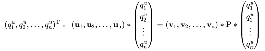

我们记右乘的这个矩阵为  。还记得我们要做什么吗?重新梳理一下,已知现在有一个点  ,在旧基  下的坐标为  ,现在已知一个线性变换  ,将旧基  变为新基  ,在这组新基下,点  的坐标是多少,应该如何表示?
直接上推导,先把上面的那个公式拿过来:
公式两边同时乘上  (  为  的逆):
公式两边同时乘上点  在旧基  下的坐标
从上面的公式看,答案已经呼之欲出了,可以看到公式右边的形式为新基  乘上一个列向量,该列向量就是点  在新基  下的坐标!即:

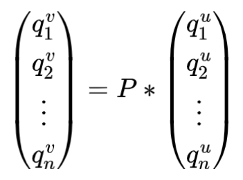

至此,我们可以看到基变换矩阵  通过如下公式描述了两组基之间的变换关系。
坐标变换矩阵P通过如下公式描述了某点Q在两组基下的坐标之间的变换关系。
基变换矩阵和坐标变换矩阵互为逆,推导完毕。
