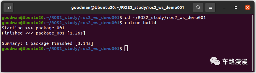

到这里终于把源码部分定义好了(相当与定义好了房间的框架),接下来,只需要编译一下这个工作空间(相当于快速填充墙体),一个最简单的房子就搭建好了。
因此我们回到工作空间目录下,执行如下命令进行编译就行了。
cd ~/ROS2_study/ros2_ws_demo001
colcon build

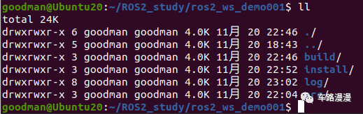

编译完成后,我们发现工作空间下又多出了几个文件夹。分别是build、install、和log。而在这几个文件夹下面又很多其他文件夹和文件生成,此处不细表。

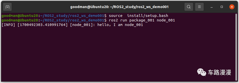

接下来,终于可以召唤神兽啦,来检查下我们的劳动成果吧。
要运行我们自定义的python节点程序,命令行的执行方式如下:
source install/setup.bash
ros2 run package_001 node_001
如下是我这里的运行界面,可以看到屏幕上打印了“hello,I am node_001”,这个正是我们在自定义节点里做的事。

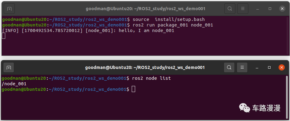

然后,新开一个终端,输入如下指令,可以检查下我们正在运行的节点列表(虽然目前只有一个节点在运行):
ros2 node list

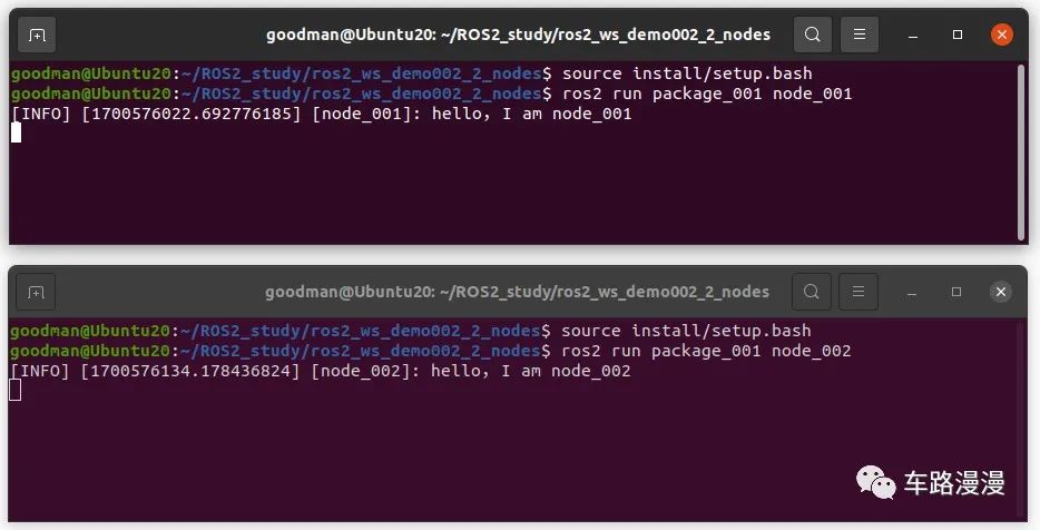

编译完成后,在当前终端直接启动第一个节点:
然后新打开一个终端,运行第二个节点:
ros2 run package_001 node_002
两个终端的运行界面如下,我们看到两个节点都打印出了我们定义的内容:

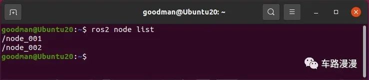

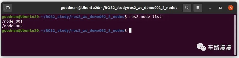

然后再来打开一个终端确认下目前正在运行的节点有哪些:
ros2 node list
至此,我们实现了两个ROS2节点的创建并完成了调用。

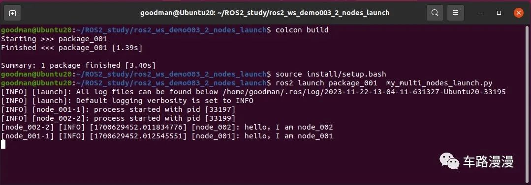

然后运行这个launch文件(注意这次的运行方式有些不同了):
ros2 launch package_001 my_multi_nodes_launch.py
新的运行界面如下:
然后用ros2 node list确认下正在运行的节点:
OK,至此我们通过launch方法实现了一次性启动多个节点。
