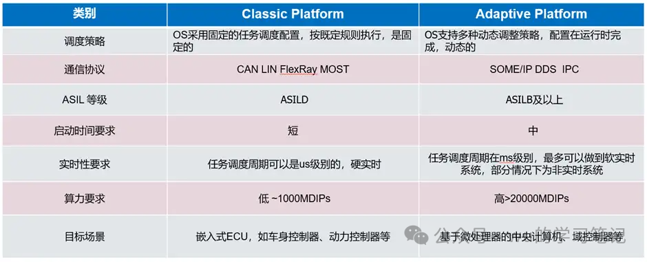

AP与CP相比,AP实时性要求有所降低,但是需要保证一定的功能安全、提高对高性能能力的处理支持。

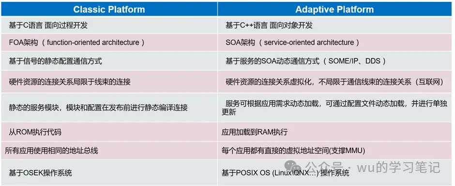

CP和AP的差异如下所示:
    AP基于服务,CP基于组件,那就意味着AP可动态,CP必须静态。
    AP基于POSIX意味着兼容多操作系统,有大量的开源软件可供集成。CP基于AUTOSAR OS,几乎没有现成的开源库可以使用。
    AP支持配置管理,即软件更新模块类似Linux的apt install命令。CP只能靠bootloader完成软件更新。
因此,AP和CP的架构统一需要被考虑,此处不仅仅是软件架构的统一,也是需求架构的统一,更是工具链架构的统一。

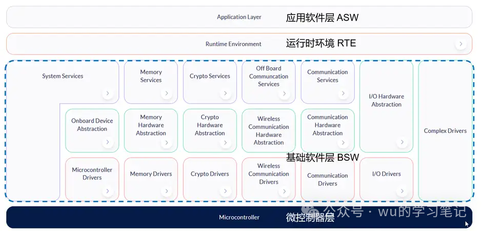

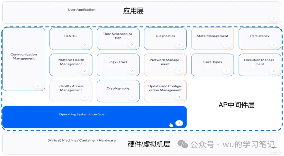

我们先放一张CP、一张AP的架构图。
目前主流的架构形式是MCU侧普遍采用Classic AUTOSAR,SOC侧采用自研架构。
CP侧除了OS之外,重要的几个模块:各种Management例如ComM,CanSM,CanNm,EcuM,NvM。和自研AP侧隐式相关的软件模块有各类Com(含CDD相关的Com),各类Crypto协议栈,EcuM(主要是各类状态管理),RTE接口。和AP强相关的模块有TimeSync。
AP侧各类模块,除了各种Core Types。最基础的有三个模块:Execution Management、State Management、Platform Health Management。辅助模块有日志管理、Identify Access Management(IAM),这些辅助模块一般不和外界交互,只存在系统内部。
Persistency类比CP中的NvM Stack,目的均是存储数据。自研AP要重新适配开发此模块。
自研AP的Crypto Stack在算法层级和CP侧的Crypto保持兼容。Time Sync和CP侧的Time Sync保持兼容即可。
自研AP的诊断(Diagnosics)、网络管理(Network Management)、通信管理(Communication Management)相关的模块要么是汽车电子特色模块,要么和整车电子电气架构、通信矩阵强相关。必然需要考虑整层层级的需求、架构和模块的统一。
配置管理的相关内容我们单独列出,一般芯片原厂会给出解决方案。

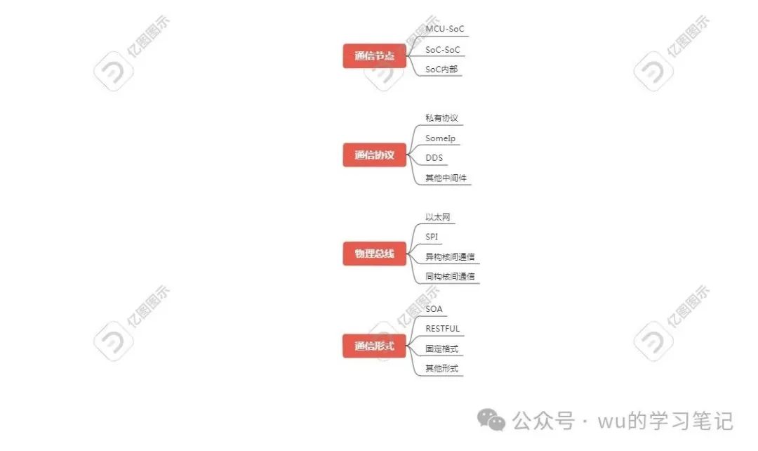

通信管理可以有不同的分类,如下图所示,
如果采用DDS或者SomeIP相关协议,FastDDS,CycloneDDS,vSomeIP相关开源软件是可以集成使用的。如若采用SoC内部通信,则可集成Iceoryx开源软件。如若使用RestFul相关接口,则可集成RPC相关开源代码,Google开源软件,你值得拥有。
此外,MCU-SoC通信,SoC异构核通信,SPI相关通信,必然需要自研一部分,做好相关的架构设计。
当然,还有一些其他的需求,例如车云通信采用HTTPS的开源代码libcurl,JSON相关开源代码:yyJson,FastJSON等等。
