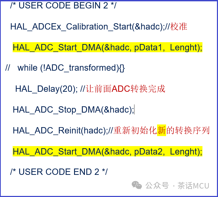

我刚开始的用户测试代码是下面的这些。数组pData1[]和pData2[]分别存放前后两次的转换结果。用Delay(20)延时代替等待转换完成,反正这里只是做下验证测试而已。

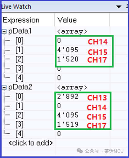

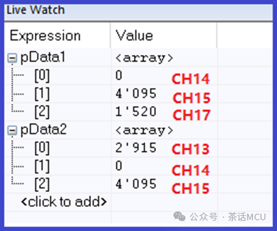

两次的转换结果如下面截图所示:
第一次的3个通道的转换结果符合预期,是正确的。见上图中数组pData1【】的结果。
CH14接地,CH15接VDD,CH17接1.2v的Vrefint电压信号。
但第二次的3个通道的转换结果跟预期就不一致了。我希望得到的是CH13、CH15和CH17的转换结果,可现在看到的结果显然依次是CH13、CH14和CH15的,不见CH17的结果。
数据跟期望的不符,在内存中的位置也不对,出现了位置移动。另外,按理说CH14不应有转换结果出来,它明显出结果了。
难道说,我的第二次转换序列设置跟实际的转换序列不一致?现在感觉没看到CH17的结果,会不会已经出来了,只是跟我的DMA传输长度及数组长度设置有关?目前设置的长度为3,如果我把数组长度改长点,比方5吧。看看结果如何?
不出所料,看来第二次ADC转换的果真是4个通道的。见下图的pData2的结果。

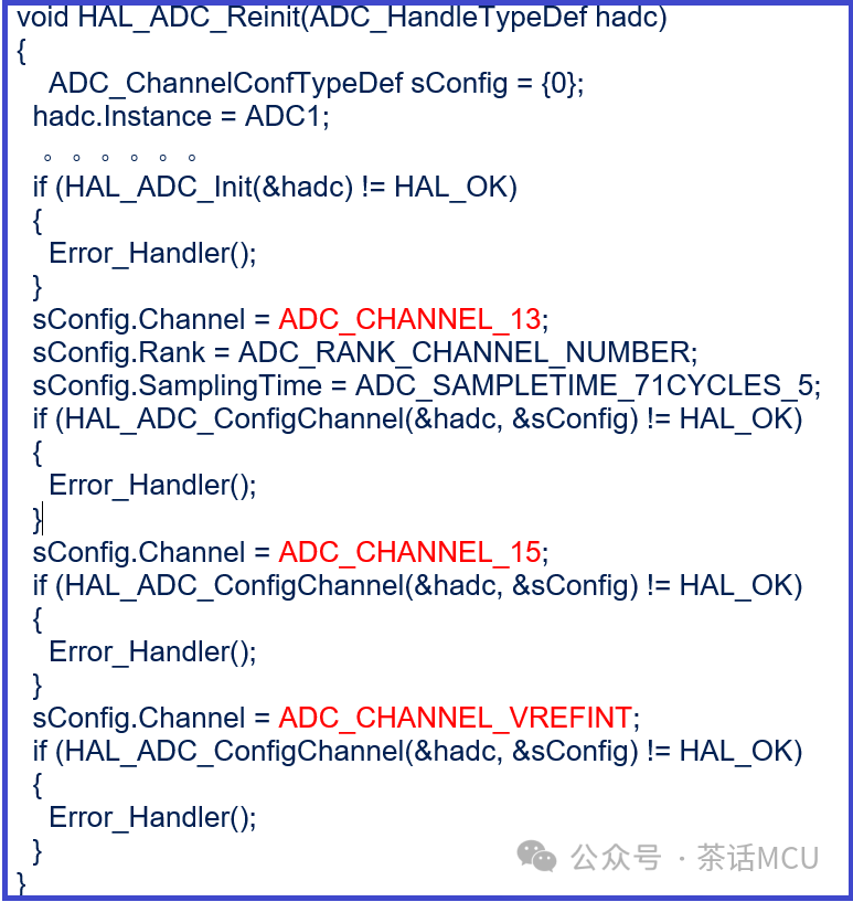

这进一步证实了第二次的ADC配置有问题!再回头看看第2次ADC初始化的代码:
从代码上看似乎并没有啥问题。相比第一次配置,只是把CH14换成了CH13,难道说我的第2次ADC配置增加CH13的同时CH14并没有被替换掉,而是依然存在于新的转换序列?

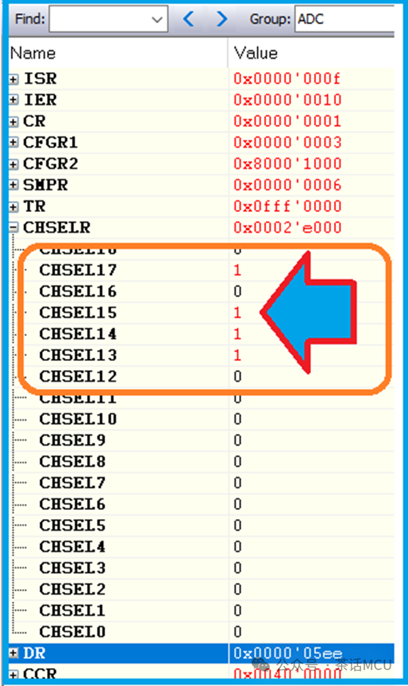

我们不妨借助调试工具看看ADC通道选择寄存器内容来证实当前的猜测。运行程序后借助调试环境可看到下面的ADC通道选择器的结果。
的确,第2次ADC配置后,转换序列里是4个通道而不是3个通道,即CH14通道依然存在于转换序列。这跟当前的输出结果就非常吻合了,只是不符合当前需求而已。

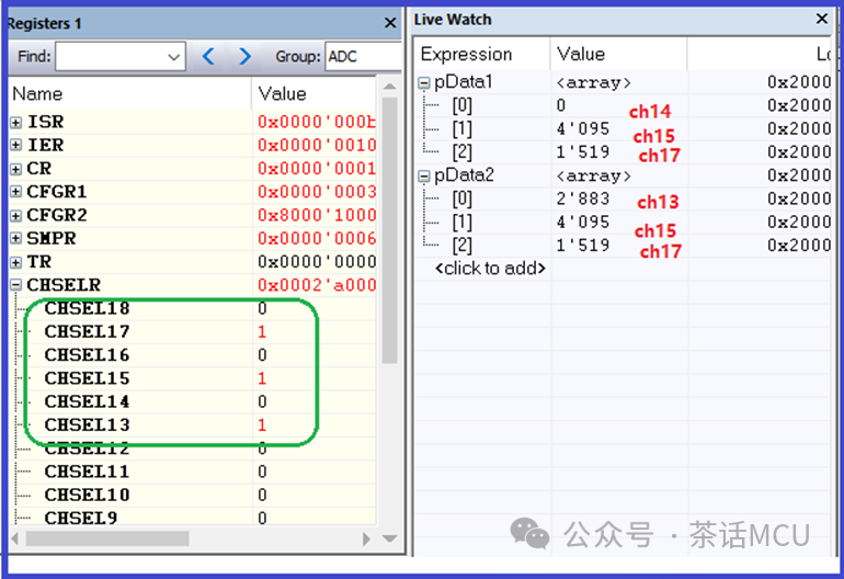

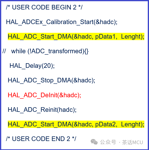

我们可以这样操作,在做第2次ADC转换序列初始化前,先将ADC做下复位。将前面代码稍加改动,注意下面红色代码行。
再做调试运行,这次结果就正确了。见下面截图:
看来,问题出在ADC的配置方面,ADC转换序列当然可以修改,只是要按照正确的步骤操作才行。
