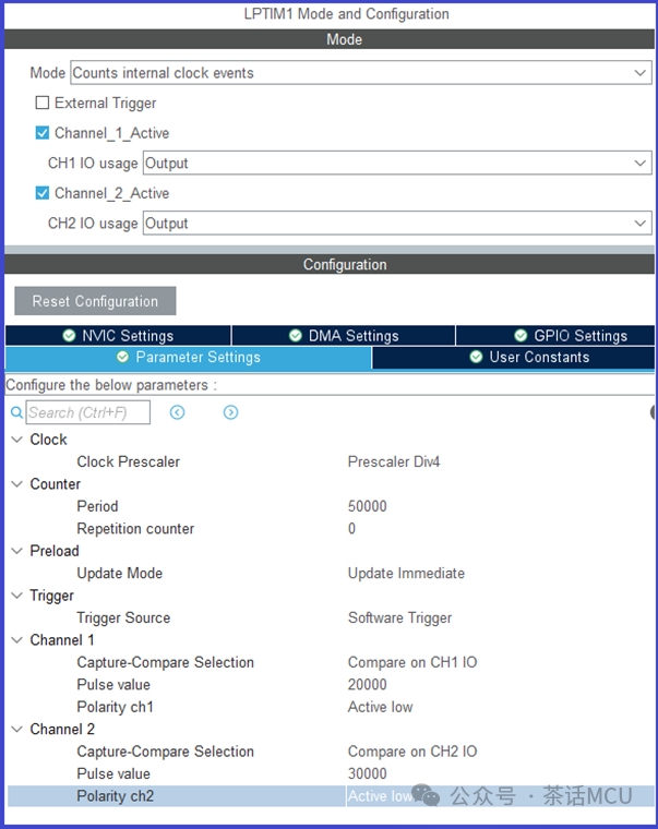

我使用到了LPTIM1的两路PWM输出,同时开启了LPTIM1的更新中断和通道1的比较中断。

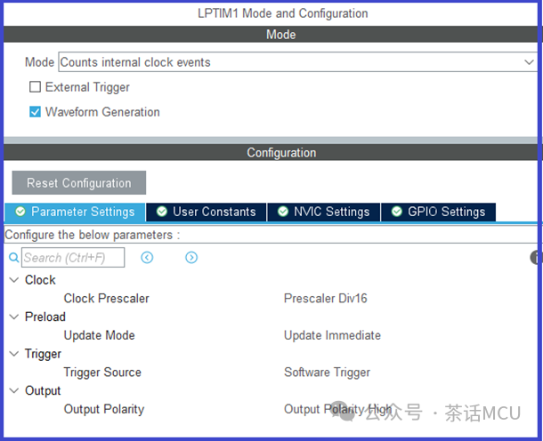

先做LPTM1的时基参数和PWM输出配置:
因为要使用更新中断和比较中断,在CubeMx里记得做LPTIM1的NVIC相应使能配置。

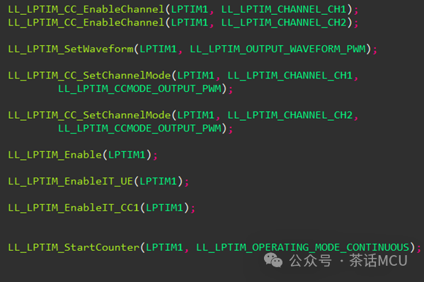

创建工程后,添加如下基于LL库的用户代码:

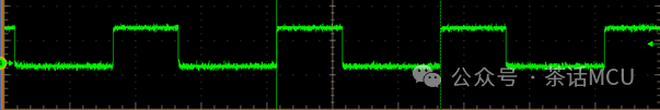

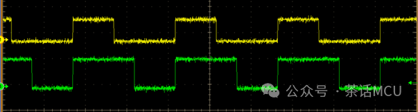

进行编译、调试后即可看到输出结果,在中断里打断点也可以感受到中断的产生。

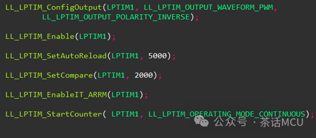

后来,我又使用STM32G4开发板,基于LL库组织了针对LPTIM1的PWM及相关中断的实现代码。照样使用STM32CubeMx进行配置,开启更新中断、实现1路PWM输出。这里也一并分享出来供参考。
