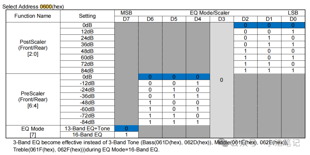

Step1:在0x0600地址[7]置1,选择16-Band EQ

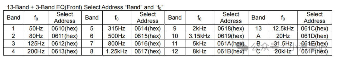

Step2:设置Front,在0x0610-0x061F配置参数,设置Rear也是如此

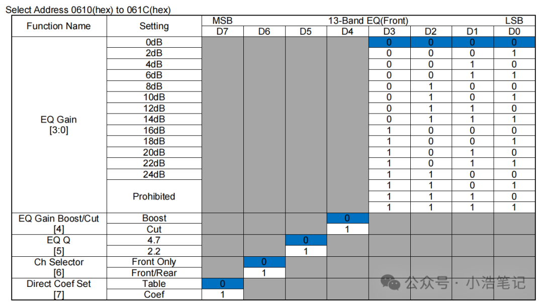

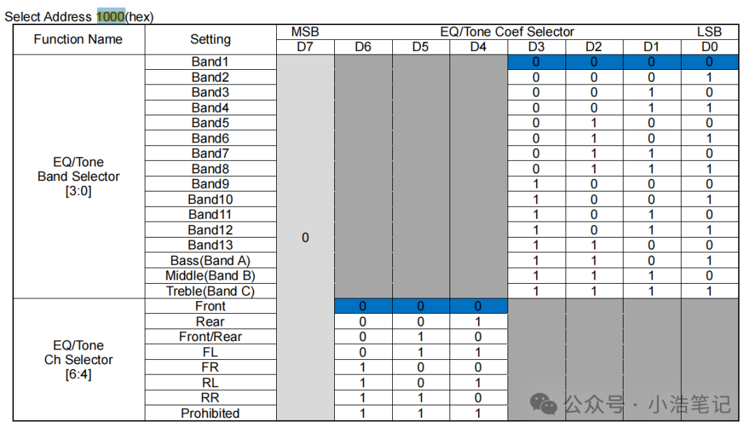

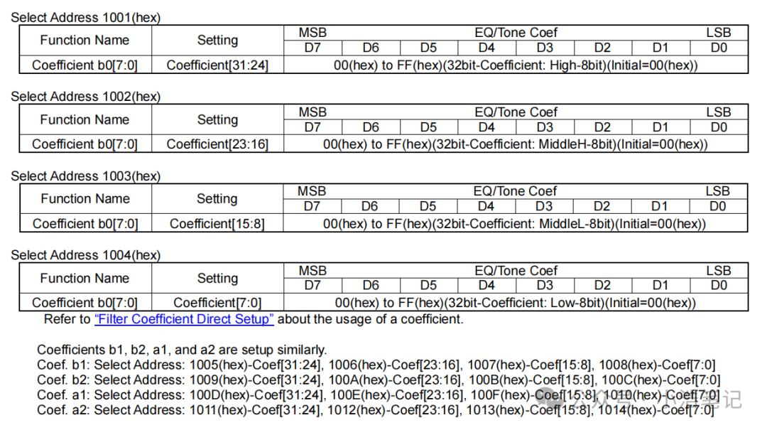

Step3:如果不想根据图表数据进行配置,则把0x0610[7]置1,然后配置0x1000,根据需求选择某个Band

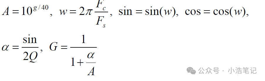

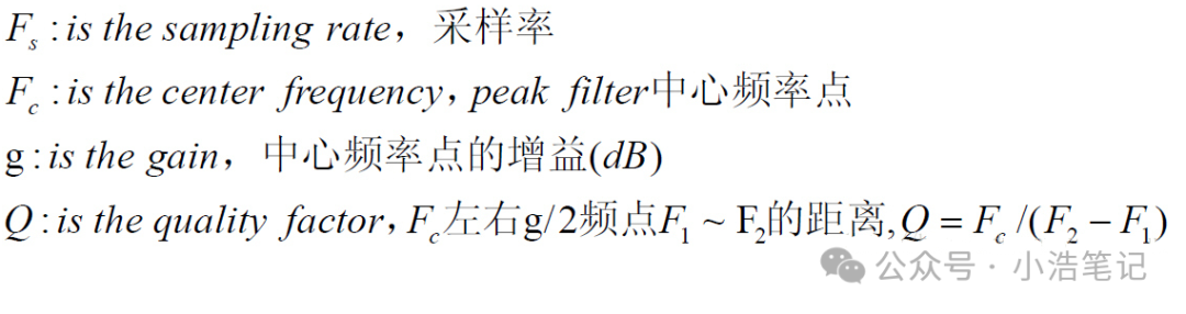

便于计算的中间变量:

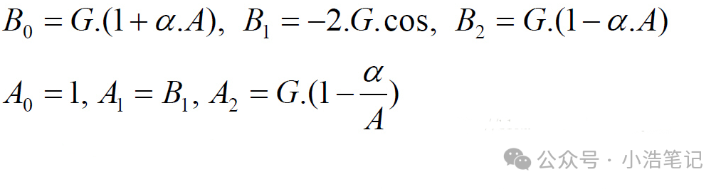

得到最终Peaking Filter Coefficients:
