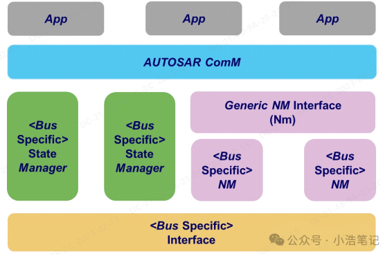

四、ComM模块
前面已经分别介绍了干活两兄弟NM模块和SM模块,NM模块主要负责的是基于总线报文管理ECU休眠,SM模块则是控制总线通信状态,这两兄弟其实都是实际执行者,ComM模块则是真正的总线管理者,用户只要对ComM模块告知自己想要的通信模式,ComM模块则会直接协调NM和SM两兄弟直接干活以达到用户想要的通信模式。
ComM 模块位于 AUTOSAR 的系统服务层,透过 RTE 与用户(这里的用户指的是可以对ComM模块下达请求的模块,可以是BswM,SWC, Runables等)直接交互。向下控制各总线状态管理器和网络管理器(SM 和 Nm),为用户提供统一的通信管理功能,同时协调SM 和 Nm 之间的状态关系。

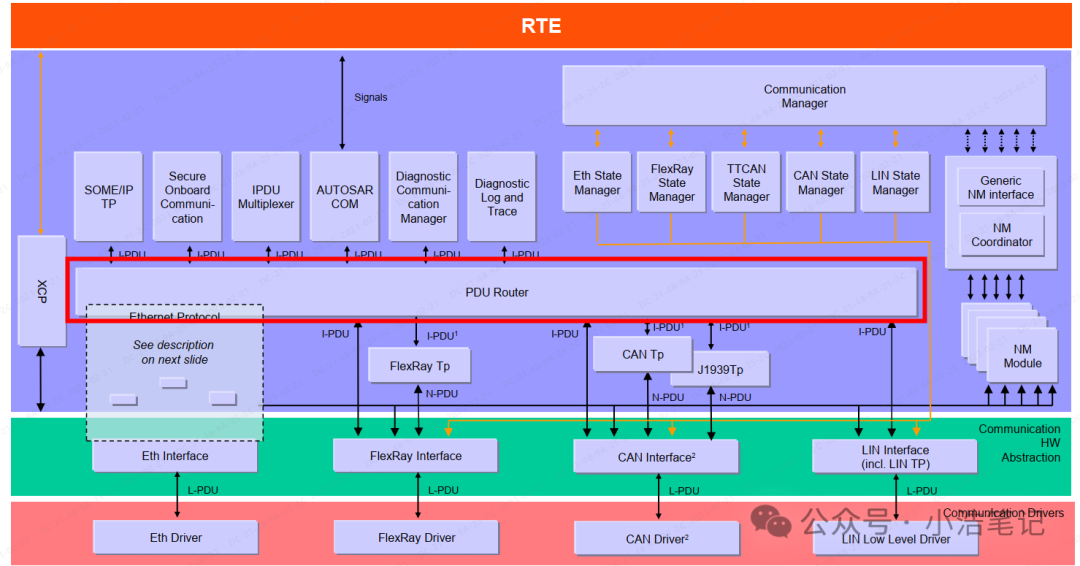

前面对Communication Stack的通信管理理部分介绍清楚了,接下来就来看看Communication Stack中负责通信数据的部分了,第一就不得不说一个最核心的模块,那就是负责消息分发的PduR模块。
首先介绍一个在Communication Stack中出现频率很高的词I-PDU, 全称为Interaction Layer Protocol Data Unit, 意思就是交互PDU,可以理解成是软件协议层面上的一个完整性消息。
PduR即为PDU Router,看一看它在Communication Stack架构中的位置:
PduR 模块位于 AUTOSAR 的通信服务的核心位置, 作为上层模块与下层接口模块或传输层模块传输 I-PDU 的桥梁。说的简单一点就是个内部消息路由器,当PduR 收到底层传输层或者interface抽象层传输的 I-PDU后,将其传输到对应的服务模块,而上层服务模块需要发送 I-PDU时,PduR模块则会将消息传输到相应的传输层或者interface抽象层。
通信模块根据其在 AUTOSAR 架构中的位置和传输 I-PDU时的角色,可以分为三类:上层模块、下层接口模块和下层传输层模块。
上层模块位于 PduR 上层,一般包括 Com、 Dcm 和 Cdd。
下层接口模块位于 PduR 下层,一般包括 CanIf、 LinIf、 SoAdIf、 FrIf、 CddIf 等。
下层传输层模块同样位于 PduR 下层,一般包括 CanTp、 LinTp、 SoAdTp、 DoIPTp、FrTp 和 CddTp 等。
而PduR模块则是连接这些模块的枢纽,位于上层模块和下层模块之间,充当一个终极消息中转站。

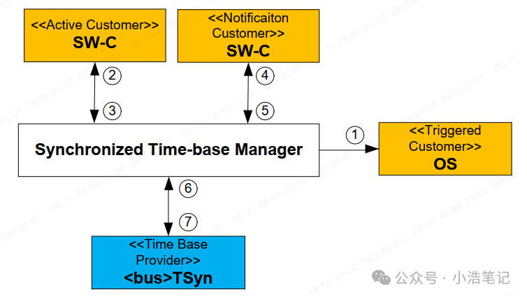

九、StbM模块
上面介绍了一下基于CAN总线负责时间同步的CanTsyn模块模块,那么稍微介绍一下它的老板StbM模块
StbM(Synchronized Time Base Manager)模块负责抽象基于不同传输介质的AUTOSAR时间同步协议,为整个软件系统来提供时间同步之后的全局时间戳。
StbM 模块主要功能如下:
    提供同步时间;
    管理同步时间的状态;
    时间路由。
StbM 模块在AUTOSAR架构中与其他模块的交互情况如下图所示:
