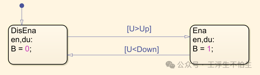

因为涉及到状态的转移及保持,所以用stateflow实现就非常适合了。如下图,建立两个状态,状态的转移条件分别设为U>Up(上边界)及U<Down(下边界),进入Ena状态后,B置1,进入DisEna状态后,B置0即可。

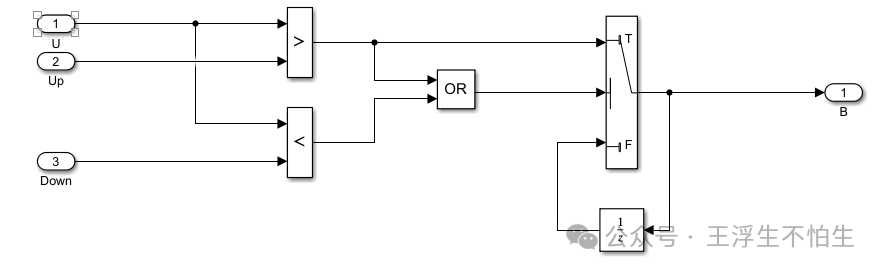

也可以通过simulink的逻辑判断进行实现。
因为只有U>Up时或U<Down时才会发生输出结果的改变,所以将其作为判断条件。
所以我们可以通过以下方式实现:
通过switch模块,当U>Up时或U<Down时,输出U>Up的判断结果否则输出上一时刻结果。
铁子们可以思考下,这里为什么用U>Up的判断结果作为true的输入?

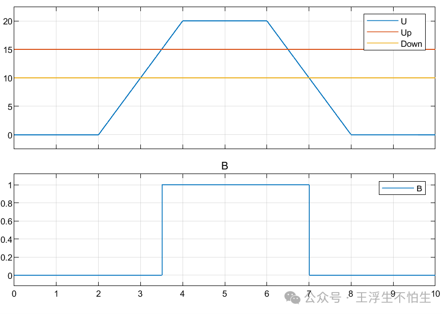

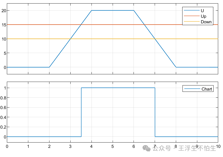

通过Signal Builder建立输入信号,对以上两种方法进行简单的调试验证。
如下图所示,两者均实现了滞回的功能,且结果完全一致。
通过Stateflow实现
通过Simulink逻辑判断模块实现
