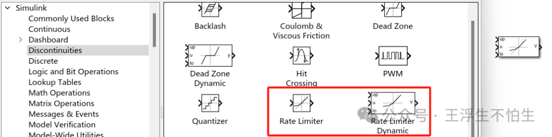

    在simulink的Discontinuous库中有两个模块可以实现,可以根据需要选择。
    当然,如果了解了斜率限制的原理,也可以根据使用需求自己开发专属的模型库。

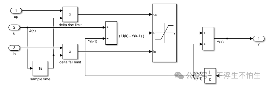

    Rate Limiter Dynamic模块内部的计算逻辑如下图所示。
    上图中,TS用于获取计算步长,变化率的上下限分别定义为Up*Ts以及Lo*Ts,将限制后的变化率加上Yk-1即可得到梯度限制的输出。
    理解上述原理之后,我们可以基于自身的使用习惯或开发团队的需求开发相应的梯度限制模块。

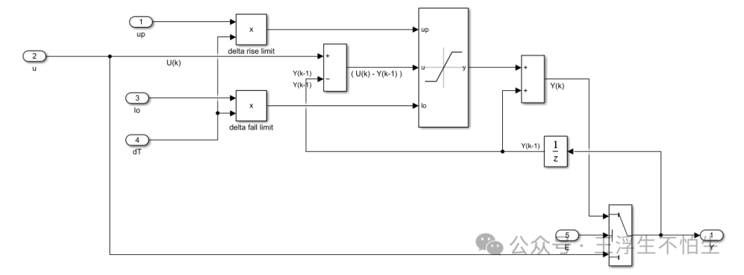

    如下图为带使能信号的斜率限制,可以根据控制需要选择是否开启梯度限制。

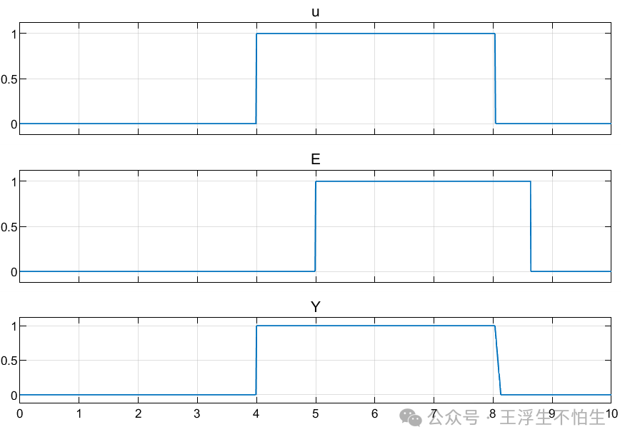

    输出如下:当E未使能时,对输入信号u无梯度限制,当E使能后,对输入信号u的下降梯度进行了限制。
    同时还可以根据需求增加限制标志位、限制重置等信号。
