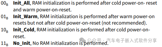

RAM Initialization:根据UCB的配置(UCB16, PROCONPF)来决定初始化的内容,可选项如下所示:

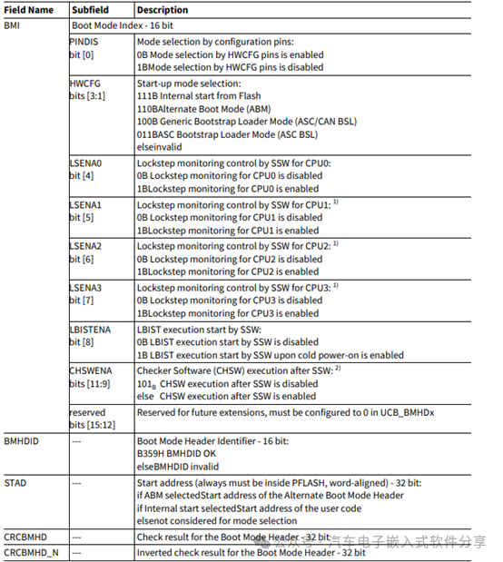

Select andexecute Startup Modes:会执行和校验UCB的BMHD的一些配置选项(错误的设置可能导致变砖!!!)。BMHD包含了是否使能锁步核监控(LSENAx)、使能LBIST(LBISTENA)和启动模式(HWCFG)及启动地址(STAD)等,具体如下:

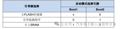

看到HWCFG -Start-up mode selection这个选项是不是有点熟悉?假如有STM32或者兆易GD32F4xx系列微控制器开发经验的同学应该知道,这个系列的微控制器可以通过BOOT0和BOOT1引荐来选择启动源,GD32的设置说明如下所示。

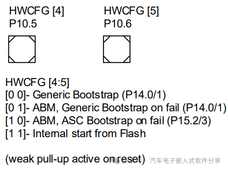

当主FLASH存储器被选择作为引导源,从0x0800 0000开始的存储空间会被映射到引导存储空间。而TC397也可以由外部硬件配置(HWCFG)来选择启动方式,如下图所示。
通常我们配置为11b(Interna start from Flash),此时启动的地址就是PFlash0_begin,即PFlash0的首地址!

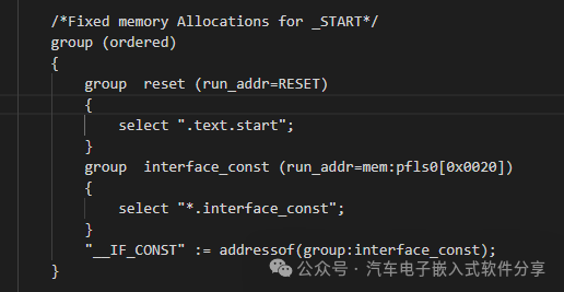

由此可见,当我们HWCFG配置为11b时,从内部Flash启动,且启动地址为PFlash0(0xA0000000H(不带cache)或者0x80000000(带cache)),因此我们可以把用户启动函数放在这个位置。链接文件的配置如下(tasking编译器)。

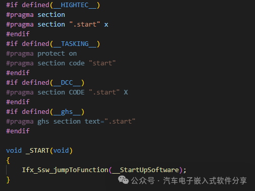

启动函数只需要定义在.start段即可,因此启动函数的定义如下所示。

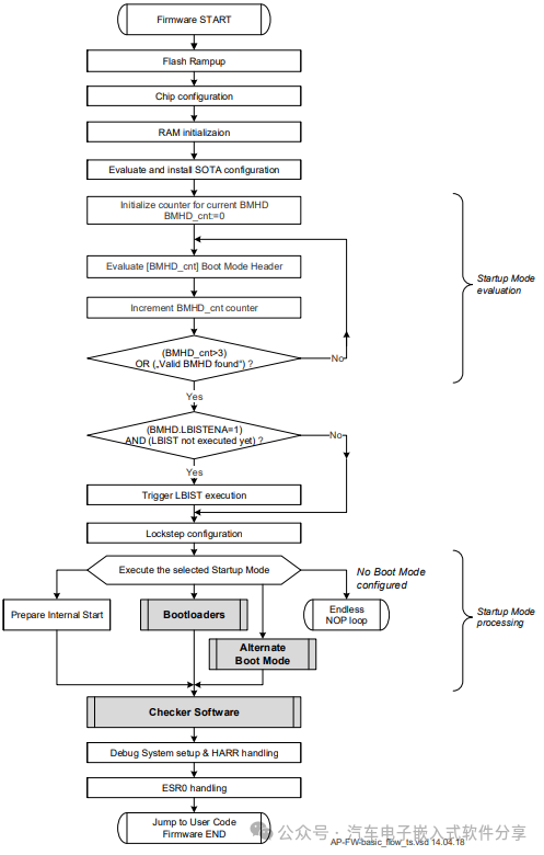

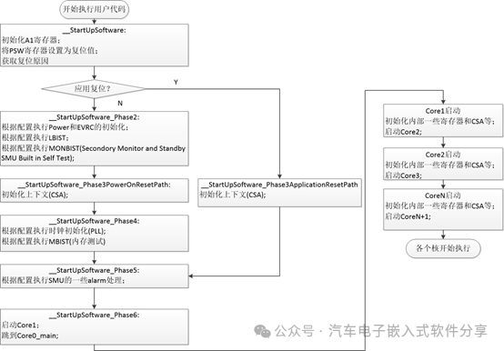

至此,我们知道了从BootRom中的SSW执行完成后,首先运行了主核的启动函数(__StartUpSoftware).随后的启动流程如下图所示。
