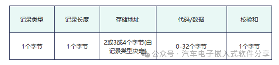

2 S19文件
2.1 格式说明
S19文件每一行数据全部由记录类型和十六进制数字组成,包含类型、长度、存储地址、代码/数据和校验和五个部分。
详解单片机生成产物Hex/S19/BIN/ELFw2.jpg
S19中记录类型包括S0、S1、S2、S3、S5、S7、S8、S9,S4是保留的,目前没有定义,具体说明如下所示:
1)S0:S格式文件的第一个记录,表示文件名(含路径),存储地址部分没有使用,以0000置位。此记录表示记录的开始,无需下载到MCU;2)S1:地址为2字节(4个字符)的记录;3)S2:地址为3字节的记录;4)S3:地址为4字节的记录;5)S5:标记本文件的S1、S2、S3记录的个数(此记录不是一个S文件所必须的);6)S7:地址为4字节,表示程序的开始执行地址,代码/数据部分没有被使用,此行表示程序的结束,无需下载到MCU;8)S8:地址为3字节,表示程序的开始执行地址,代码/数据部分没有被使用,此行表示程序的结束,无需下载到MCU;9)S9:地址为2字节,表示程序的开始执行地址,代码/数据部分没有被使用,此行表示程序的结束,无需下载到MCU;
记录长度表示后面其余部分(地址+数据+校验和)的字节数。该字段最小值为3(两个字节地址字段+1个字节校验和)
校验和Checksum= 取补码((uint8_t)(Byte count + Address + Data) )
