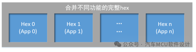

为什么汽车ECU在逐渐倡导虚拟化,主要原因是整车电子电气架构从分布式往集中式演进,OEM希望将以前多个ECU的功能聚合到一个ECU中;并且近几年国际大厂推出的MCU性能越来越强大,从硬件层面有了实现虚拟化的基础。不过光有硬件还不行,软件也得跟上;因此,除了在功能层面上面的软件实现,现又新增了对虚拟化的软件实现需求。在此之前,OEM在整合多个供应商软件时候,都是以单个大功能(如BMS)独享整个MCU资源为前提;现在突然要将这些软件功能放到一个ECU,共享MCU的资源,同时还要保证功能的隔离和资源不会冲突,想想头都大了。我们以最粗暴的方式来形容这个过程,以前做集成的时候,会把Bootloader和App两个hex文件合成一个完整hex,然后刷进ECU里,现在就是要把这些不同功能的hex文件合并成一个大的hex文件,刷进高性能的MCU里,如下图:

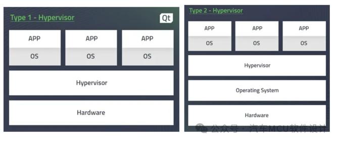

据目前的资料整理,当前基于MCU的Hypervisor均属于Type-1,即Hypervisor直接运行在MCU裸板上。Type-1和Type2区别如下:

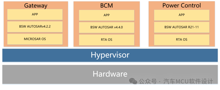

在Type-1 hypervisor下可以布局的方案如下图:

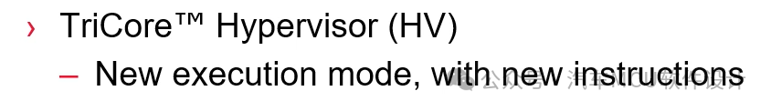

一般来说,Hypervisor是需要运行在最高异常等级下,例如R52内核MCU就需要hypervisor在EL2等级运行,英飞凌TC1.8更直接,直接就提供了名为hypervisor的运行模式。

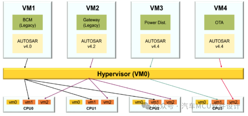

那么这就引出了第一个问题:VMs部署到物理内核上的实现方式?2.1 VMs部署到物理内核上的实现方式
我们还是以上图为例,假设Power Control这个虚拟ECU(下文称VM)在最初设计时就需要两个内核来处理通信任务和高实时性任务,这就会和BCM VM或者Gateway VM至少共享一个物理内核,因此在布局上就可以如下图所示:

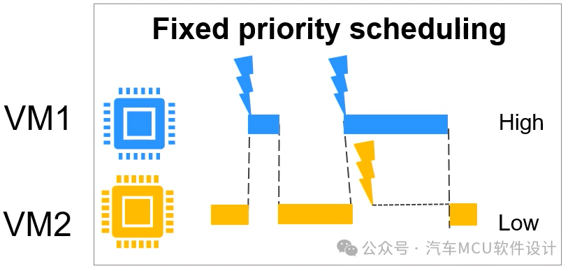

    固定优先级:高优先级可以抢占低优先级的VM

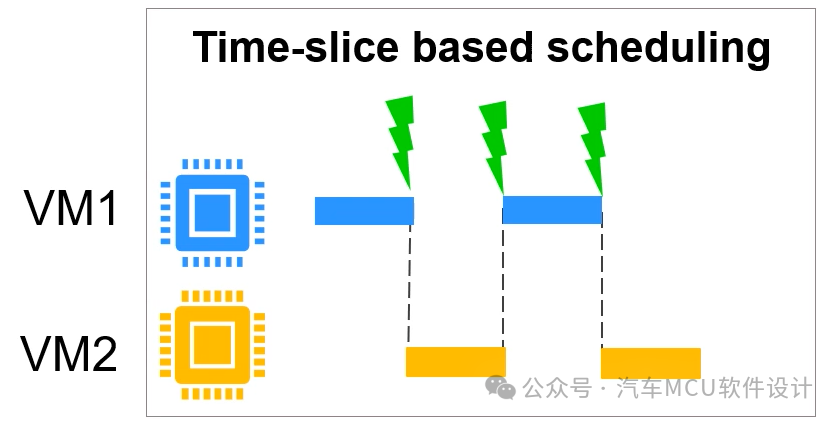

    时间片调度:每个VM在固定的时间槽内占用物理内核

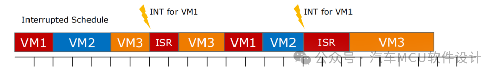

从实现角度来说,使用固定的时间片看起来比较容易实现。假设有4个VM,占用一个物理内核的时间片分别为100us、200us、300us和400us;这样刚好就能简单组成一个完整的调度周期为1ms。调度没有问题了,那如果这期间产生了中断,又该如何处理?2.3 虚拟化中的中断处理
由于中断产生其实是要对应实际功能的,因此在芯片设计时就应考虑虚拟化下的中断是可以分配到某VM,这样我们就可以识别当前产生的中断是哪一个VM需要。此外,还要考虑在其他VM运行期间的中断处理,举个例子,假设VM2正在运行,此时来了一个属于VM1的中断,这时候要不要处理?一般来讲,中断产生后应由hypervisor分发到不同VM,所以这个在设计hypervisor软件是需要考虑中断的抢占性。如下
上图中,VM1的ISR就可以抢占VM3的内核占用时间,但不能抢占VM2的内核占用时间。 2.4 虚拟ECU的通信

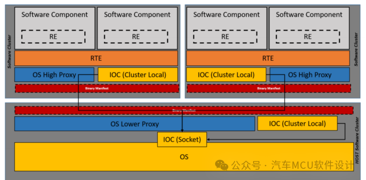

在之前分布式架构,ECU之间的通信多为CAN\CANFD,是有实际的物理线束的。现在好了,这些ECU整合到一个MCU里,他们之间的通信该如何是好?我们最容易想到的就是采用共享内存和Mailbox的方式,毕竟核间通信就是如此设计,但是虚拟化的特征就是VM始终认为自己独占MCU资源,因此对于共享内存的划分就很随意;如何保证共享内存不冲突,且读写权限,这是Hypervisor需要考虑的事情。此外,同一个VM里的不同内核通信,又该如何处理呢?个人认为可以尝试沿用AUTOSAR里的IOC机制,但限于多核经验有限,这里就不献丑了。
