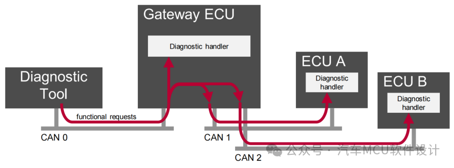

    接收的报文直接透传给下挂子节点,例如诊断里的物理寻址;接收的报文既要被当前ECU处理,还要路由整帧报文给下挂节点,如功能寻址;
    接收的报文既要被当前ECU处理,还要路由部分信号重新组包给下挂节点;

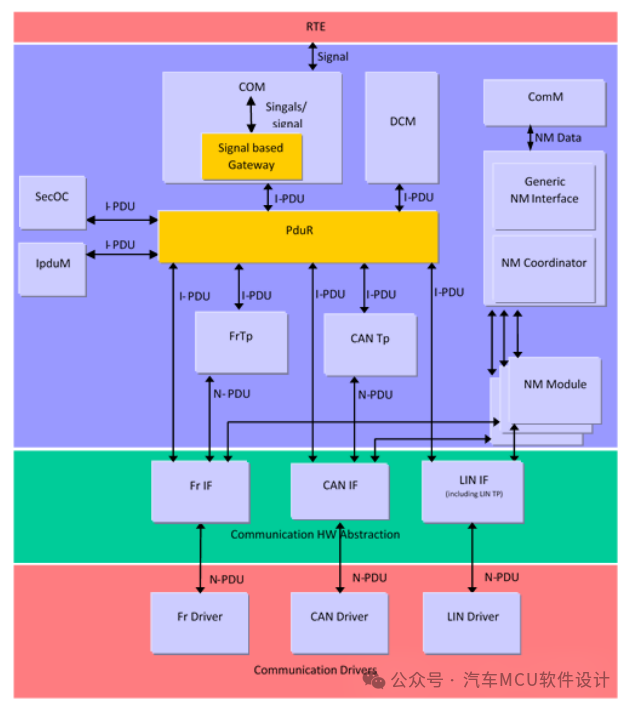

除了报文的完整性要求,通常还有网关路由的性能要求,例如转发时间延迟500us等等。本来我们通过PduR和Com这两个模块可以实现上述所有功能,如下图:

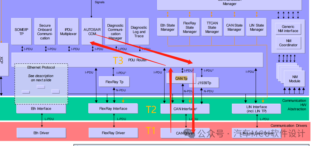

但是问题是:第一插件不是还在路上吗,第二500us的要求会不会太严格了。硬件层面的我们暂且不管,就从AUTOSAR这个层级架构来看,报文Gateway的时延主要由以下几部分组成(以CAN为例):
CAN Driver -> CanIf为T1,CanIf->(CanTp)->PduR为T2,PduR-> Com为T3;那么基于信号的路由延迟总时长就为2*(T1+T2+T3) ,经测试,这个时间难以满足系统的要求。那么有什么办法来解决这个问题呢?我们可以从AUTOSAR整体架构来分析。2. 野路子实现网关方法

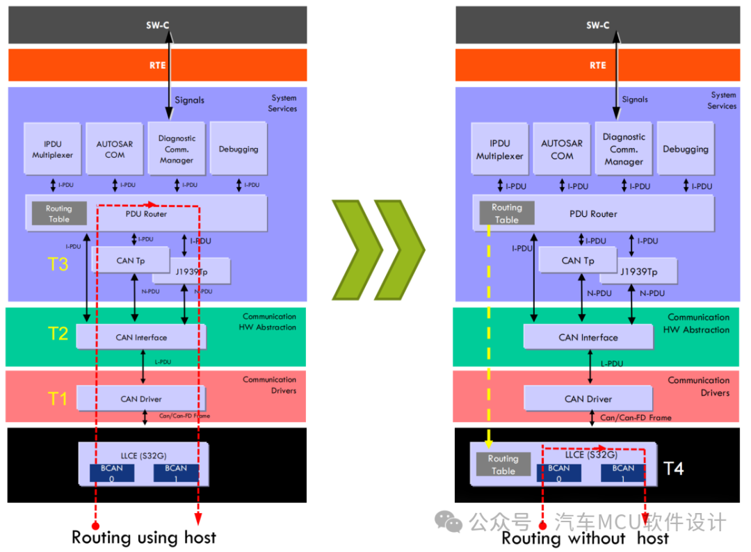

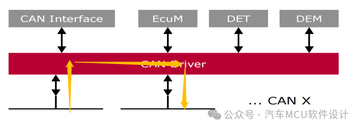

从Gateway效率最高的方向考虑,那必然是从Driver这一层级处理,如下图:
这就要求我们通过某种手段写个小函数嵌入到AUTOSAR 通信栈里。我们首先想到的就是通过某些回调函数来进行处理。在《Specification of CAN Driver》7.8节提到,
The Can module offers only an event triggered notification interface to the CanIfmodule. Each notification is represented by a callback function.
很明显,这个接口就是我们最熟悉的CanIf_RxIndication。值得注意的是,该函数通常供应商已经做了具体静态代码,所以如果我们想从这里去修改,技术上可行,但是有商务风险。那再往上层走,有没有这样的接口呢?通过阅读Microsar的TRM,我发现了这样一个接口:
CanIf_RxIndicationSubDataChecksumRxVerify,对接口的描述是:The appending of checksum is application specific and must be implemented within the API。
既然是应用指定的,那我在里面搞gateway功能应该也是可行的。在这里我们就找到了切入点,那么要如何实现gateway功能呢?从通信矩阵入手,做一个类似PduR的示例让系统进行填写,生成类似的路由表CanDriver_RouteTable和对应DBC,先导入到工具里骗骗达芬奇生成pdu handle;然后在该函数里调用CanIf_Trasnmit转发报文,根据是否透传属性决定是否通知PduR。这个方式只能针对特定项目,相对固化,但是至少在Add-on回来之前是有解决方案了。3. S32G LLCE简介

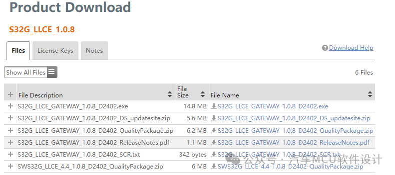

在设计上述方案时,无意中翻到了S32G的LLCE,一张图打消了我的疑虑:

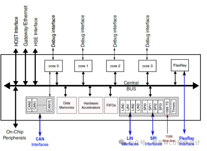

可以看到,大家的思路其实都很类似,在接收到报文那一瞬间就可以考虑路由、Gateway等功能。在软件开发阶段,将PduR生成的Routing Table移植到S32G的LLCE固件中,实现在低层级路由以减小时间、主核资源消耗。但是我为什么要提出来,要知道这是芯片厂在硬件设计时就考虑到了,软件定义汽车、或者说是软件定义芯片的时代难道真的到来了?暂时不废话了,我们来看看具体细节。LLCE全称Low Latency Communication Engine ,它是由多个Core(4个M0+)、Memory(2*160KB)、硬件加速IP、固件组成,用于实现加速标准汽车通信。如下图所示:

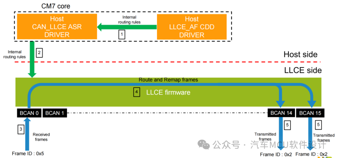

该引擎旨在减少主核的中断负载、通信负载,与ATUSOAR通信栈集成,可以实现CAN2CAN内部路由、CAN2ETH、ETH2CAN、CAN\LIN loopback等模式。以CAN2CAN为例,Host侧将路由规则给到LLCE固件,该固件就根据根据进行路由:
这与HSM有些类似,用一个小核来减轻主核的负载,提高处理效率。 最初我以为LLCE就是一个硬件加速引擎,但是深入研究后,要想使用好LLCE,还需要LLCE Firmware配合:

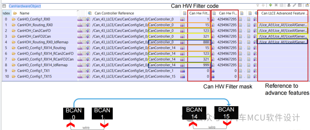

在配置上是直接在Driver层级考虑,如下:
