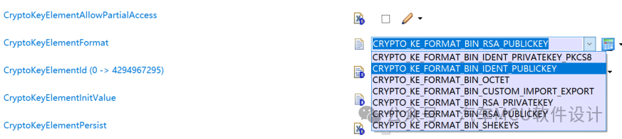

在 CryptoKeyElement 配置项里,我们会发现有format这类格式,如下图:
根据规范解释如下:
CRYPTO_KE_FORMAT_BIN_OCTET
以BIN形式提供八位字节值的Key
CRYPTO_KE_FORMAT_BIN_SHEKEYS
用于SHE key更新的组合Key
CRYPTO_KE_FORMAT_BIN_IDENT_PRIVATEKEY_ PKCS8
ASN.1定义的带ID的私钥格式(BER编码),以BIN形式提供
CRYPTO_KE_FORMAT_BIN_IDENT_PUBLICKEY
ASN.1定义的带ID的公钥格式(BER编码),以BIN形式提供
CRYPTO_KE_FORMAT_BIN _RSA_PRIVATEKEY
ASN.1定义的私钥格式(BER编码),以二进制提供
CRYPTO_KE_FORMAT_BIN _RSA_PUBLICKEY
ASN.1定义的公钥格式(BER编码),以二进制提供
可以看到,针对非对称密钥对的格式,是可以选择是否带ID的,而这所有的一切都源于ASN.1。回顾一下:
    ASN.1(Abstract Syntax Notation One)是一种用于描述数据结构的标记语言,最初由国际电信联盟(ITU-T)定义,用于在计算机网络和通信协议中描述数据格式。ASN.1提供了一种独立于具体编程语言的方式来描述数据结构,使得不同系统之间可以共享和理解数据。
    ASN.1的编码规则有多种,其中最常见的是BER(Basic Encoding Rules)、DER(Distinguished Encoding Rules)和PER(Packed Encoding Rules)。这些编码规则定义了如何将ASN.1中定义的数据类型编码为二进制格式,并在需要时进行压缩以减少数据传输的大小。
