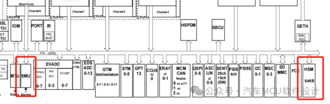

而针对Security和Safety,TC3xx分别设计了HSM子系统和FUSA架构(包含SMU)来满足需求,如下图:
所以,今天我们就先聊聊SMU。2.SMU概述

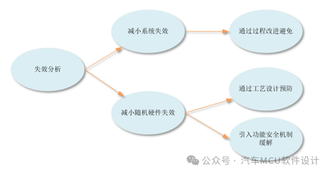

MCU一般由内核子系统、系统管理子系统、外设子系统、电源子系统等等组成;在设计时每个子系统不可能保证完全没有bug,也不能保证芯片在运行过程中不会出现随机硬件失效(例如ECC,位反转等);针对系统失效:可以通过持续和严格的过程改进来尽量避免:针对随机硬件失效:可以通过工艺设计预防、引入功能安全机制来探测和缓解;如下:

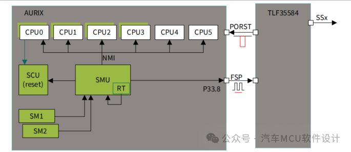

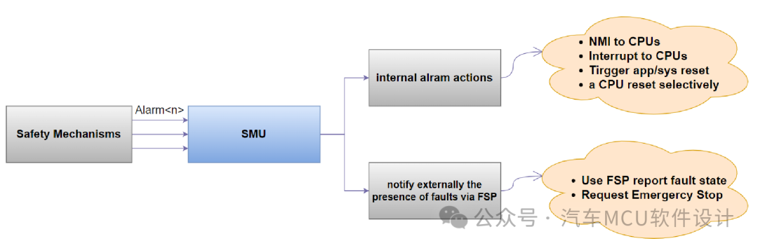

当功能安全机制探测到失效后,会产生SMU alarm事件(可以是脉冲也可以是电平)给到SMU,SMU根据用于预定义配置触发相应行为,具体如下:
    alarm在MCU内部行为:
      向CPUs发起中断请求产生NMI向CPUs发起CPU复位请求向SCU发起系统\应用复位请求
    向外部通知错误状态行为:
      通过ErrorPin(P 33.8和P21.2,一般用P33.8连接35584)
当然一个alarm可以同时选择使用内部和外部行为。 对于一个alarm的行为配置的选择,是要依据当前alarm对于整体系统的影响严重程度进行选择,例如常见的看门狗超时,一般默认都是reset;ram出现ecc错误,可以选择中断和重启;某些严重失效会引起MCU内部宕机,这时候就要选择FSP,一旦宕机,error pin对外输出波形异常,PMIC获取到事件,可以让系统功能降级,同时也可以重启MCU

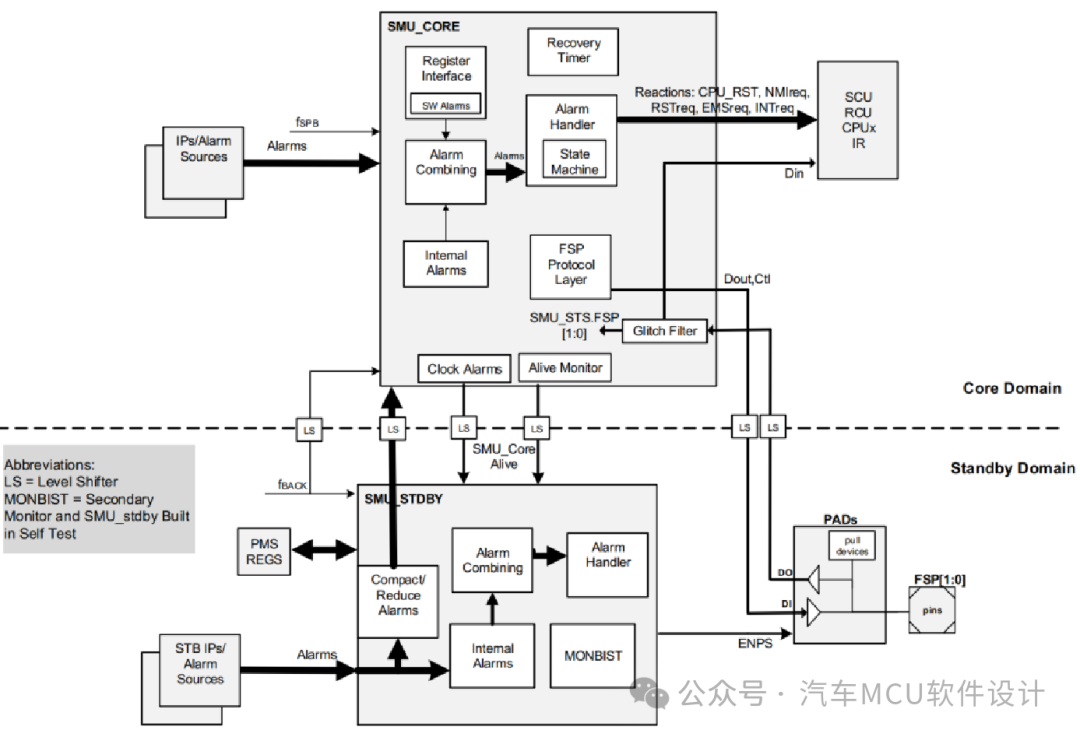

进一步,SMU内部又分为了SMU_Core和SMU_Standby,如下图:
特点如下:
    SMU_core/stdby处于不同的时钟域和电源域SMU_core 处理绝大部分alarms 与SCU\RCU\IR\CPUx交互SMU_stdby 处理clock、power、温度等alarm
      处理SMU_core_alive alarm提供SMU self-test功能
个人理解,之所以这两个域互相隔离,是避免共因失效,至少smucore挂了,stanby还可以接管处理。

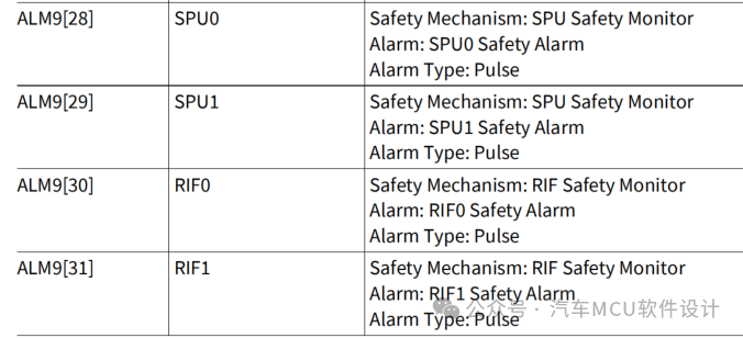

在TC3xx里Alarm以Group形式进行分组,在39x的手册里可以看到多达14组Alarm Group,每个alarm都有对应的功能安全机制,如下:

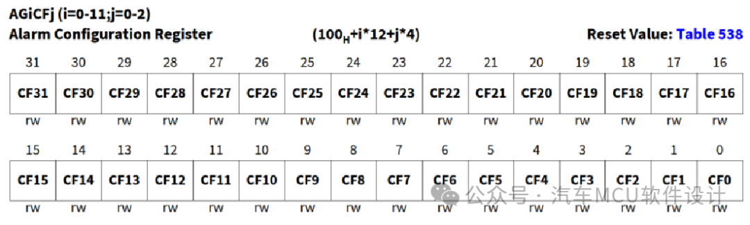

以配置ALM1[0](第1组第0个功能安全机制)为例:每个Alarm group有三个配置寄存器,AGi(0-11)CFj(0-2), 每个配置寄存器CF0-31表示对应机制,功能安全机制0-31;如AG1CF0.CF0,对应group ALM[1] Configuration0中的CF0 以此类推 ;而相应alarm的behavior由这三个寄存器相应位共同决定:

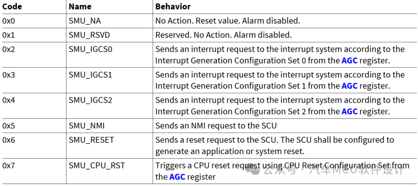

而内部行为的配置码如下:

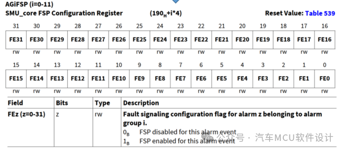

如果现在我们想把行为配置为SMU_RESET,那么对应AGCF寄存器就应该配置如下:AGCF[1][0].CF0 =0AGCF[1][1].CF0 =1AGCF[1][2].CF0 =1如果还想通过FSP向外报告MCU内存错误状态,就需要配置AGiFSP:AGFSP[1].FE0 = 1如下图:

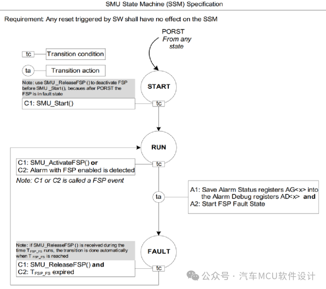

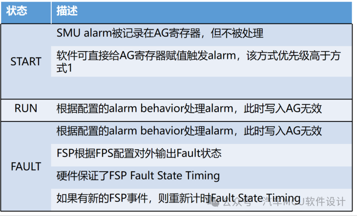

SMU不是随时都会产生相应行为的,只有它进入RUN状态,才会处理alarm并触发相应行为;根据芯片手册,自身定义的状态机如下
因为,一般情况在OS运行前,我们要检查error pin状态,配置alarm行为,完成一切准备工作后,让SMU进入run,这才起到alarm处理的作用3.小结
