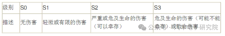

首先,来看伤害的严重性。这里的伤害是指危险事件发生时,对所有被卷入事件中的人的伤害,包括车上的司机和乘客,骑自行车的人,行人,其他车辆上的人员。伤害的严重性可以分为 4 个等级,即:S0,S1,S2,S3(对于伤害严重性的详细描述可以参考 ISO26262-3附录 B 的内容,这里只做分级说明)。如下表:

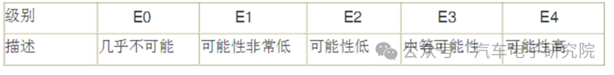

其次,来看在操作条件下暴露于危险中的可能性。可能性被分为 5 个等级,即:E0,E1,E2,E3,E4,具体分级见下表。至于暴露值是选 E1 还是选 E2,主要看车辆在目标市场正常、合理的使用情况。这里要注意的是,评估暴露于危险中的可能性并不考虑在车上安装了多少个要评估的产品,且假设了所有的车上都安装了这个产品。对于那种认为不是每辆车都安装的产品,其相应的暴露在危险中的可能性会减小的说法也是错误的。
这里,E0 只用于在风险分析中一些建议性的情况,通常如果一个危险,人员暴露其中的可能性是 E0 级,则无需考虑 ASIL 等级。

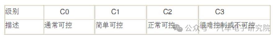

再次,来看可控性。即危险事件能被司机或者其他交通参与人员进行控制并减小或者避免伤害的可能性。
在 ISO26262 中,可控性被分为 4 个等级,即:C0,C1,C2,C3。但要注意,使用这个分级的条件是司机处于正常状态,即:不疲劳,有驾照,按照交通规则行驶,当然,其中要考虑可预见的误操作和误使用。四个级别为:

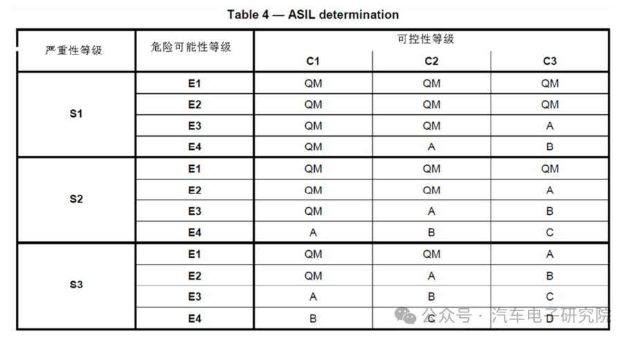

其中,C0 通常用于不影响车辆安全操作的情况。如果一个危险的可控性被评为 C0,则对其没有 ASIL 要求。由此,根据以上的三个参数,即可确定风险分析中每个风险相应的 ASIL 等级(汽车安全完整性等级),具体确定方法如下表:
ASIL 等级分为 A、B、C、D 四个等级,ASIL A 是最低的安全等级,ASIL D 是最高的安全等级。除了这四个等级 QM 表示与安全无关。
在风险分析过程中,要确保对每个危险事件,根据 S、E、C 和具体的操作条件和模式确定的 ASIL 等级不低于其安全目标的要求。同时,相似的安全目标也可以合并为一个安全目标,但要达到的 ASIL 等级应该是合并项目中最高的。如果安全目标可以被分解到具体的状态中,那么每个安全目标也要转换成达到安全目标的具体安全状态下的具体要求。安全目标及其属性(ASIL)应按照 ISO26262-8:2011,第 6 条款规定。要注意的是,危险分析、风险评估和安全目标都要进行审核,以保证对条件和危险分析完整,符合项目定义,并与相关的危险分析和风险评估一致。由此,完成概念阶段的危险分析和风险评估,形成减少和防止危险发生的安全目标,并通过验证审核。
