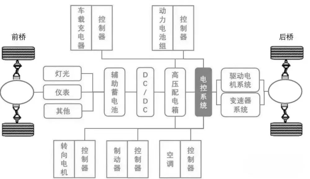

整车控制系统由加速踏板位置传感器,制动踏板位置传感器,电子换挡器等输入信号传感器,整车控制器(VCU),电机控制器(MCU),电池管理系统(BMS)等控制模块和驱动电机,动力电池等执行元件组成。
应用图
组成构架图

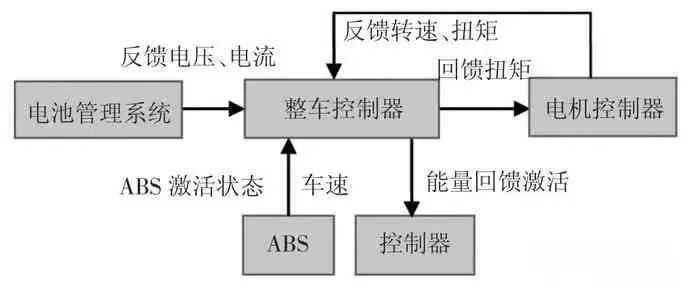

3制动能量回馈控制
整车控制器根据加速踏板和制动踏板的开度、车辆行驶状态信息以及动力电池的状态信息(如SOC值)来判断某一时刻能否进行制动能量回馈,在满足安全性能、制动性能以及驾驶员舒适性的前提下,回收部分能量。包括滑行制动和刹车制动过程中的电机制动转矩控制。

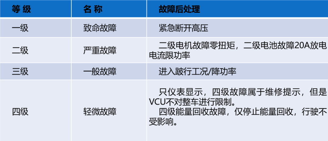

9.故障诊断与处理
连续监视整车电控系统,进行故障诊断,并及时进行相应安全保护处理。根据传感器的输入及其它通过CAN总线通讯到的电机、电池、充电机等信息,对各种故障进行判断、等级分类、报警显示;存储故障码,供维修时查看。故障指示灯只是出故障类型和部分故障码。在行车过程中,根据故障内容作故障诊断与处理。
整车的故障等级进行4级划分:

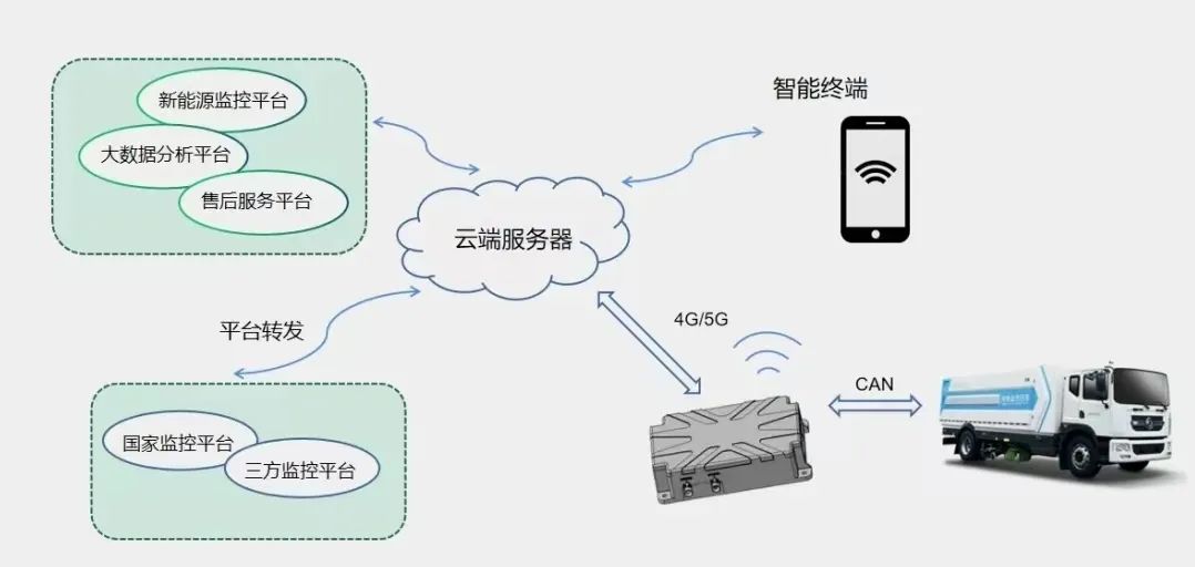

10.远程控制
(1)远程查询功能
用户可以通过手机APP实时查询车辆状态,实时了解车辆的状况包括:剩余SOC值、续驶里程等。
(2)远程空调控制
无论是在炎热的夏季还是在寒冷的冬季,用户在出门前就可以通过手机指令实现远程的空调制冷、空调暖风和除霜功能。
(3) 远程充电控制
用户离开车辆时将充电枪插入充电桩,并不进行立即充电,可以利用电价波谷并在家里实时查询SOC值,需要充电时通过手机APP发送远程充电指令,进行充电操作

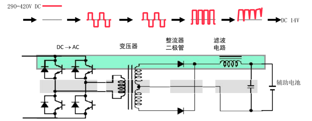

(1) DC/DC控制
DC/DC变换器即是把直流电压变换为另一数值的直流电压,是开关电源技术的一个分支。它是由半导体功率器件作为的开关管、二极管、电感、电容、负载和直流电源构成的,通过使带滤波器的负载电路和直流电压时而接通、时而关断,使得负载上得到另一个直流电压。

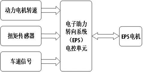

(2) EPS控制
汽车电动助力式转向系统利用电动机产生的转矩,经过转向系统减速及传递机构转化后协助驾车者进行动力转向。不同车的EPS结构部件尽管不一样,但基本原理是一致的。在检测到有效汽车点火信号后,当转向轴转动时,转矩或转角传感器将检测到的转矩和转角信号输出至电子控制单元ECU
ECU根据转矩、转角信号,汽车速度、轴重负载信号等进行分析和计算,得出助力电动机的转向和目标助力电流的大小,从而实现助力转向控制。
