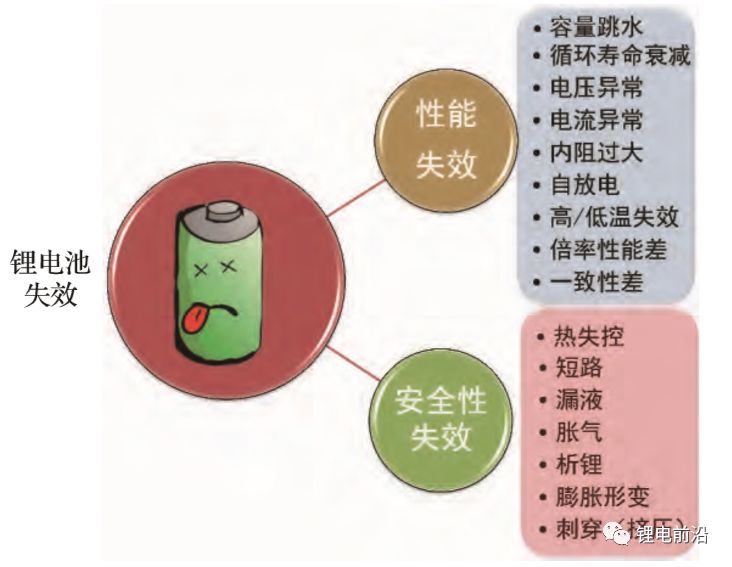

锂电池的失效主要分为两类:一类为性能失效,另一类为安全性失效,如图1所示。性能失效指的是锂电池的性能达不到使用要求和相关指标,主要有容量衰减或跳水、循环寿命短、倍率性能差、一致性差、易自放电、高低温性能衰减等;安全性失效指的是锂电池由于使用不当或者滥用,出现的具有一定安全风险的失效,主要有热失控、胀气、漏液、析锂、短路、膨胀形变等。
图1 常见锂电池失效的分类

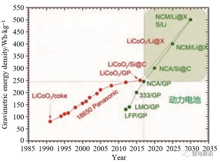

例如在《中国制造2025》中提到了能量型锂电池比能量大于300W·h/kg,功率型锂电池比功率大于4000W/kg的发展目标。图2为1990—2025年锂离子电池能量密度发展路线图。为了满足市场的需求,提高电池的性能与安全性,缩短新体系研发周期,开展锂电池失效分析是十分必要的。
图2 1990—2025年锂离子电池能量密度发展路线

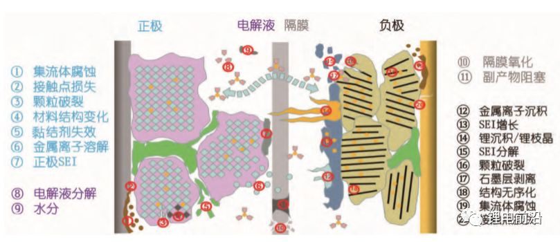

失效是失效原因的最终表现,也是失效原因在一定时间内叠加失效现象的结果。失效分析的重要任务之一是对失效原因进行准确判定。常见的锂电池失效原因有活性物质的结构变化、活性物质相变、活性颗粒出现裂纹或破碎、过渡金属溶出、体积膨胀、固体电解质界面(SEI)过度生长、SEI分解、锂枝晶生长、电解液分解或失效、电解液不足、电解液添加剂的失配、集流体腐蚀或溶解、导电剂失效、黏结剂失效、隔膜老化失效、隔膜孔隙阻塞、极片出现偏析、材料团聚、电芯设计异常、电芯分容老化过程异常等。图3展示的是锂电池内部失效情况。
图3 锂电池内部失效情况

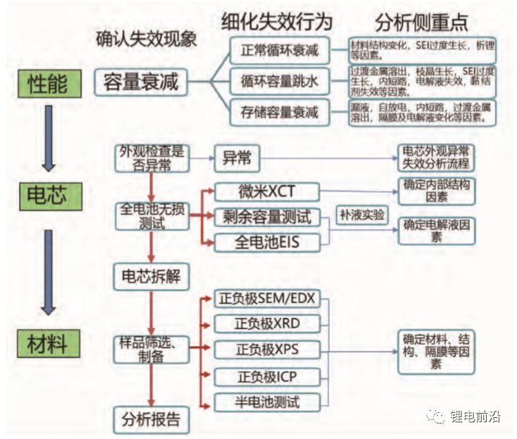

锂电池的诊断分析以锂电池失效为出发点,根据电池的失效表现,对电池进行电池外观检测、电池无损检测、电池有损检测以及综合分析。面对实际案例时,需要根据不同情况对分析流程及测试项目进行调整和优化。以容量衰减电池失效分析为例(如图4所示),结合失效表现和使用条件细化失效行为,并提供相应分析侧重点。
图4 某款电池容量衰减失效分析流程
如正常循环衰减,则后期分析注重于材料结构变化、SEI过度生长以及析锂等因素。通过对失效电池外观检查,确定是否存在外部结构变化或电解液外漏等因素.无损检测主要包括微米X射线断面扫描(XCT)和全电池电化学测试。通过无损检测分析的结论,进一步确认内部结构变化情况、量化失效行为、选择测试项目、调整分析流程。

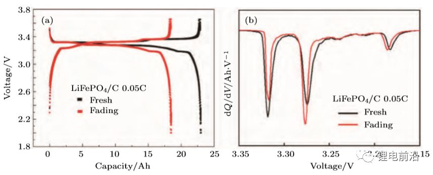

例如,对比图5中某款LiFePO4/C失效电池和新鲜电池全电池充放电曲线分析显示放电容量衰减21%, 进一步对充放电曲线处理得到容量增量(IC)曲线, 根据曲线峰位整体向高电位移动,表明存在材料结构变化引起锂脱嵌难度增加,结合3.27 V和3.32 V处更为明显的峰强变化,表明该电池容量衰减主要是由于活性锂源损失及活性材料结构破坏,并且进一步佐证了分析侧重点。
图5 某款LiFePO4/C失效电池和新鲜电池全电池(a)充放电曲线及(b)对应放电曲线的IC曲线

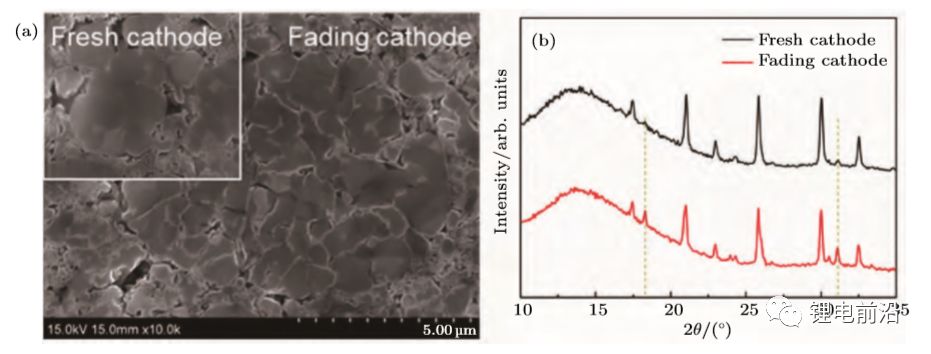

例如对上述LiFePO4/C失效电池极片进行扫描电子显微镜(SEM)形貌测试结果显示正极材料有明显的结构破坏,X射线衍射(XRD)结构谱图中18.5◦和31◦峰强的增加揭示了Fex(POy)相的增加,即正极材料存在相变现象(如图6所示)。对极片表面进行X射线光电子能谱(XPS)分析,以及对极片进行半电池测试则能够定性和定量分析极片表面SEI和容量损失。最后总结得出定性或定量的失效原因,并提供分析报告。锂电池失效机理研究是通过大量基础科研,以及构建合理模型和验证实验, 准确模拟分析电池内部复杂的物理化学反应过程,找出电池失效的本质原因,构建失效原因数据库。电池机理分析可能会从不同角度去开展,包括设计材料角度和设计失效角度。
图6 某款LiFePO4/C失效电池和新鲜电池极片 (a) SEM 照片; (b)XRD谱图

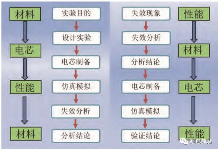

以材料体系为出发点,设计不同的变量分别对电池或材料的失效机理进行研究(如图7所示)。其中,以材料体系为出发点的机理分析工作常以基础科研的形式进行,此类工作在科研院校中居多。需明确实验目的,如“对比研究某材料体系常 温下高倍率充放电的容量衰减机理”,“研究某款电解液添加剂对电池高温循环性能的影响”等。设计实验流程,并通过制备电池,模拟电池使用环境或使用条件以达到预期失效的目的。对失效电池进行逆向解析, 结合材料体系分析电池失效机理.
图7 锂电池失效机理研究流程示意图

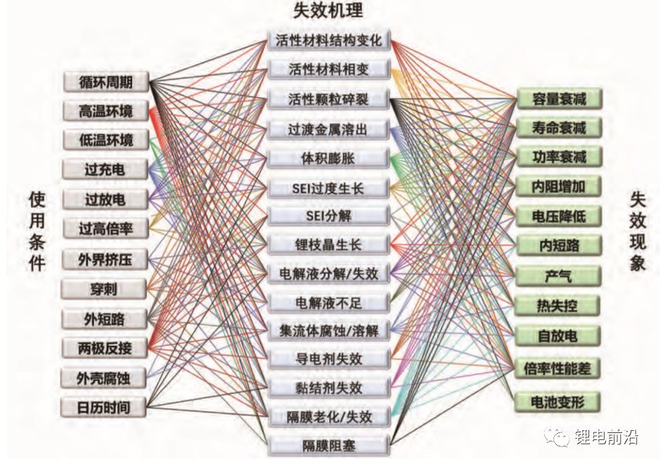

锂电池失效原因与失效之间并不是简单的“一对一”模式,还有“ 一对多”、“多对一”、“多对多”等多维关系。此外,引起锂电池失效的原因分为内因和外因,可以是来自组成材料本身的结构、物化性质的变化,也可以是设计制造、使用环境、时间跨度等复杂因素。因此, 锂电池的失效原因和失效之间的构效关系十分复杂(如图8所示)。例如,正/负极材料的结构变化或破坏,都会产生容量上的衰减、倍率性能下降、内阻增大等问题; 隔膜老化、刺穿是电池内短路的重要因素; 电池的设计,极片涂布、滚压、卷绕等过程都直接与电池容量及倍率性能的发挥密切相关;高温环境会导致电池电解液发生分解变质,也会引起容量衰减、内阻增大、产气等问题。故想用单一失效原因去描述并剖析失效是不正确的,且需要用定量角度剖析多种失效原因在某一阶段的影响权重和主次关系, 才能对失效电池进行准确的评估, 并针对性地提出合理的措施。
图8 锂电池使用条件、失效原因及失效现象的关系图

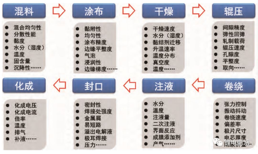

锂电池本身就是属于现代控制论中的灰箱(灰色系统),即对其内部物理、化学变化机理及热力学与动力学过程不是完全了解。众所周知, 锂电池主要由正极材料、负极材料、隔膜、电解质、溶剂、导电剂、黏结剂、集流体、极耳等组 成.电池制备流程包含前段、中段、末段三部分, 包括打浆、涂布、烘干、辊压、分条、配片、模切或卷绕、入壳、极耳焊接、注液、封口焊接、化成分容等步骤. 图9展示了锂电池常见的制备过程,图中描述了各个生产过程中存在的影响电池使用性能的因素。但各个关键材料之间并不是独立存在的, 各个制备步骤也不是独立存在, 它们之间是相互关联、相互影响的,且会因应用领域的改变而发生较大变化。
图9 锂电池常见制备过程设计的影响因素

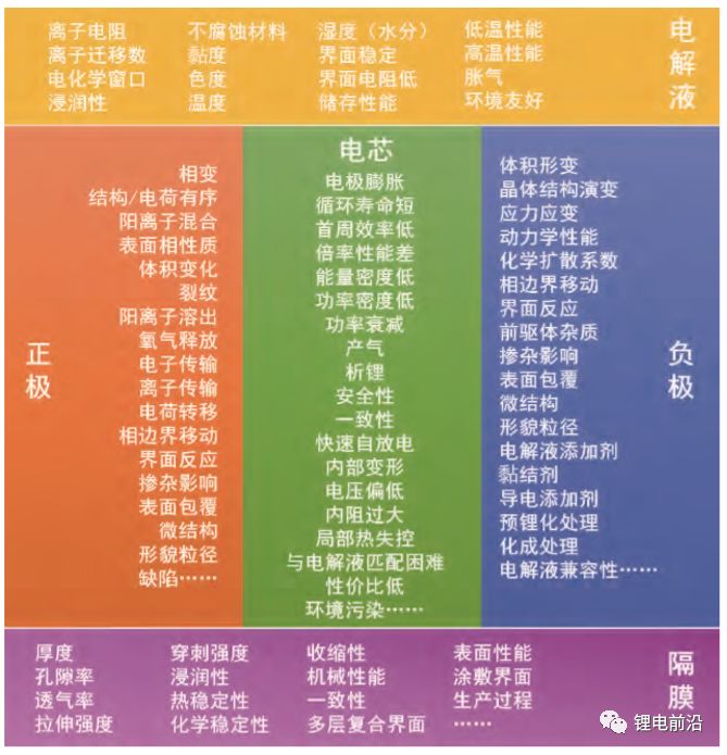

图10表示电池材料性质与性能的关系.目前常见的锂电池正极材料有LiCoO2,LiFePO4,LiMn2O4,Li2MnO3-LiMO2,LiNixCoyAl1−x−yO2, LiNixCoyMn1−x−yO2, LiNi0.5Mn1.5O4等。常见的锂电池负极材料有天然石墨、人造石墨、中间相碳微球MCMB、Li4Ti5O12、软碳、硬碳、硅负极、SiOx-C负极、金属锂、复合金属锂等. 根据不同的使用环境和要求,选择不同的正负极体系,配以适当的电解液体系及其他辅助材料,在合适的制备流程下,做成满足使用需求的各类形式锂电池.合格的锂电池会应用到各行各业,尤其在电动汽车、船舶、航天航空等领域。从材料制备到产品使用的过程充满着可变性、复杂性, 因此,对锂电池失效分析不能仅局限于电池关键材料的失效,同时要对材料结构、合成加工、性能设计、制造流程、服役情况、失效表现等进行综合考虑。
图10 电池材料性质和电池性能的关系

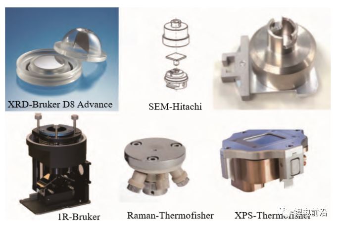

除了上述难点之外,还存在一些技术难点,包括对锂电池材料失效的分析需要使用到样品收集/筛选技术、样品转移技术、合理准确的表征分析技术。在对样品进行收集和筛选之前,对不同规格的电芯进行合理有效的拆解十分重要.。现阶段多为手动拆解或半自动化拆解, 拆解过程中存在短路、破坏关键材料等隐患。电池内产气和电解液的收集仍然存在一定困难,尤其在产气收集过程中容易引入杂质气体,剩余电解液量过少导致不易收集以及测试困难.绝大多数锂电池材料对空气敏感, 尤其对空气中的水分和氧分.这也对样品的转移技术提出了一些要求。
图11 常见测试分析设备的样品转移盒
中国科学院物理研究所失效分析团队多年来从事相关研究工作,努力发展的全自动电池拆解仪器目前处于试用阶段,发展了针对不同型号电池的气体收集装置,以及发展了常规测试设备的气氛保护壳或样品转移盒(如图11所示)以实现样品转移和测试过程中的惰性气氛保护。

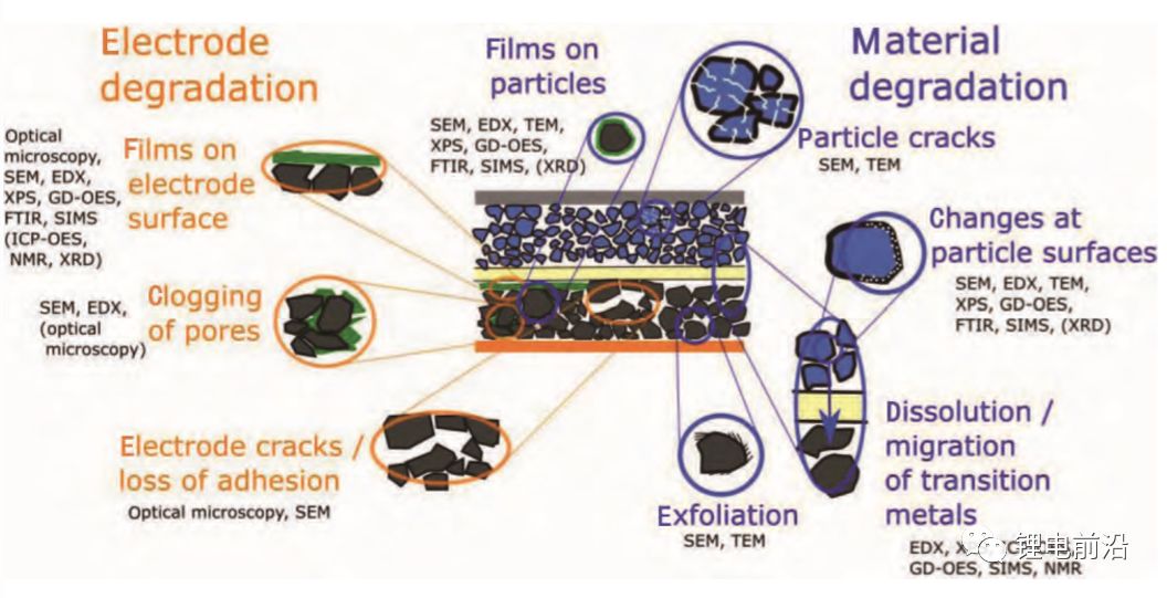

图12展示了锂电池内部各类失效常规的表征分析技术,分别从电极和材料两个角度讲解了电极表面覆盖膜、颗粒表面覆盖膜、材料孔隙堵塞、材料接触失效、颗粒破碎、过渡金属溶出与迁移等失效的表征技术。而在更为微观的原子层面的材料失效表征,以及三维成像表征方面仍然存在不足。因此,一些原位实验技术、同步辐射技术、中子衍射技术、重构成像技术、纳米CT、球差电镜等也被引入到锂电池失效分析中, 揭示了更深层次的失效机理。但失效分析并不是以高端表征分析手段为噱头,而是根据失效问题进行严格、完备的逻辑分析后, 制定合适的分析流程,采用必要的表征分析手段。
图12 常见电池内部失效点的表征分析技术

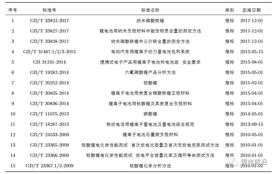

现行的锂离子电池测试标准多针对电池单体或电池包等产品的安全性及电性能的测试,如IEC 61960,JIS-C-8711主要侧重于锂离子电池的电性能测试; IEC 62133, UL2054, UL1642 和JISC-8714等标准主要侧重于电池产品的安全性能的测试标准。国内现行多款测试分析标准,多数以材料为出发点,涉及材料性能和含量的测定方法, 如表1所列。此外, 针对电池组和电池包的 GB/T 31467《电动汽车用锂离子动力蓄电池包和系统》, 以及针对单体电池制定的GB/T 18287《移动电话用锂离子蓄电池及蓄电池组总规范》包含了部分安全检测和性能测试项目。
表1 国内现行锂电池相关标准

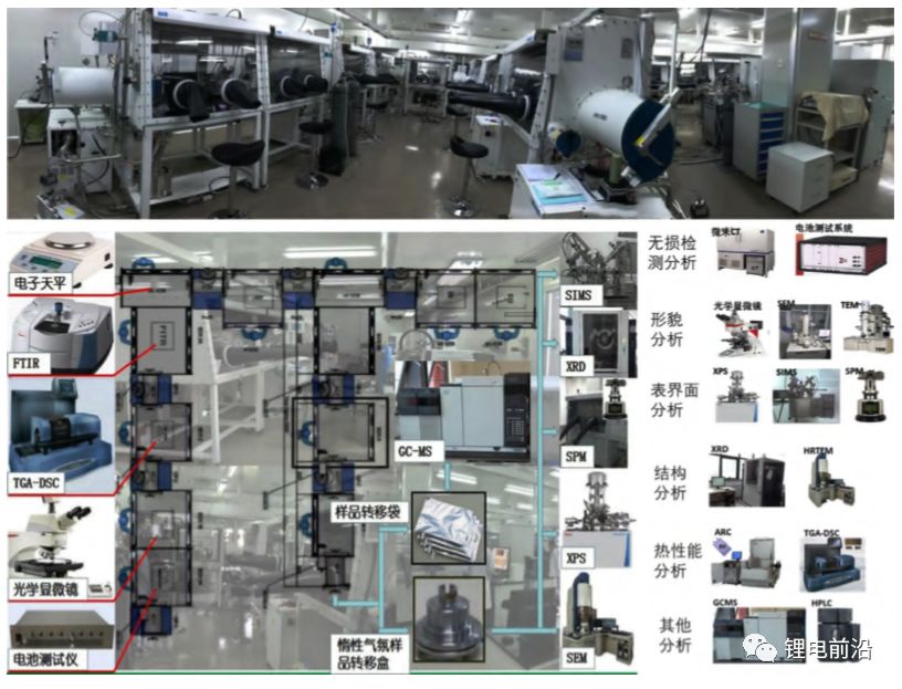

相对于国外长时间的积累和发展,国内在失效分析领域的发展还处于摸索阶段.在该阶段,涌现了一些优秀的研究团队.其中,中国科学院物理研究所锂离子电池失效分析团队最早系统地开展了锂离子电池失效分析研究工作.在中国科学院先导A类项目资助下,依托物理研究所多年累积的锂离子电池研究,搭建了互联互通惰性气氛电池综合分析平台,图13展示的是中国科学院物理研究所互联互通惰性气氛综合分析平台CAFFES,为国内外优秀电池企业提供诊断分析服务,与科研院校及材料企业合作开展商业电池和先进电池的失效机理研究,以及失效分析方法的研究,力求建立与完善锂离子电池失效故障树和失效分析流程,完善锂电池整体失效分析体系.
图13 中国科学院物理研究所互联互通惰性气氛综合分析平台

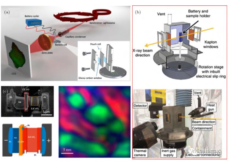

如图14所示,Xu等采用原位透射X射线成像技术深层次地研究了软包电池中LiCoO2材料的形貌结构失效与化学元素分布之间的变化关系以及相关的失效机理; Finegan等采用原位高 频X射线断层扫描仪结合热成像技术,“原位”可视化地研究了两款商业电池在不同条件引起的热失控过程中内部结构和热动力学的变化,为研究和预测热量生成和消散的关键因素提供了技术支持; 中国科学院物理研究所Gong等在球差透射电子显微镜的基础上,发展了原位技术,从纳米层级实时观测和分析电池材料脱嵌锂过程,对电池材料的失效机理研究提供了重要的技术保障。
电池企业及材料企业各自开展锂离子电池失效分析的研究,但多偏重于电池制造工艺和材料的研发制备,以提高电池性能、降低电池成本为直接目标,多采用大量正向验证实验, 并累积了丰富的经验和方法,但在逆向解析和精准分析方面存在经验和技术仍有欠缺的问题.出于效率和效益的角度考虑, 相关企业更希望在现有常规测试技术的基础 上发展具有高效性、准确性和普适性的失效分析方法, 这对设计测试分析流程提出了更高的要求.
图14 (a)原位透射X射线成像技术、(b)原位高频X射线断层扫描仪结合热成像技术以及(c)原位透射电子显微镜技术在 锂电池测试分析中的应用
