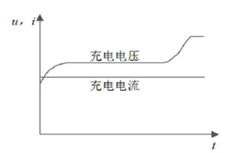

一、恒流充电法
恒流充电是通过调整充电装置的输出电压使充电电流保持不变。充电过程中由于电池极化作用,电池电压升高,充电电压需随动调高,以维持电流。

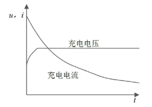

二、恒压充电法
在充电过程中,充电电压始终保持不变。充电开始时,电池电压低,充电电流很大;充电中后期,由于电池极化作用,电池电压升高,充电电流变小。

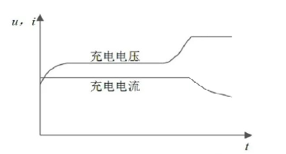

三、阶段充电法
该方法是恒流充电和恒压充电的组合,主要有先恒流后恒压、多段恒流、先恒压再恒流等。最常用的是先恒流后恒压。
先恒流后恒压法:充电时,充电装置先保持电流不变,保持大电流充电;充电后期电池电压升高后,充电装置切换至恒压模式,减少充电电流,起到保护电池作用,并将电池充至指定电压,完成充电。该方法可有效避免电池在充电后期出现过压过流等情况,且保证电池充入较多的电量。

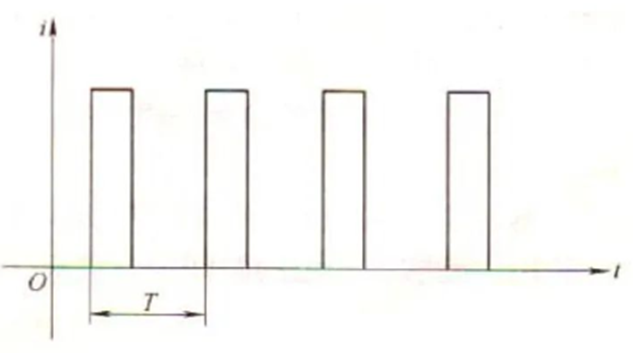

四、脉冲式充电法
首先用脉冲电流对电池充电,然后停充一段时间,再用脉冲电流充电,如此循环。脉冲充电可以实现更大电流的充电,缩短充电时间。但大电流充电会引起电池极化严重,因此需要周期性停充,为电池内部的化学反应预留时间,消除电池极化。
