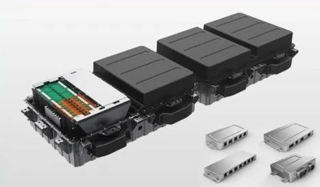

锂电池能量密度高,出于安全考虑一般体积不会设计太大,然而当若干单体电芯通过导电连接件串并联成一个电源,形成电池模组,这就需要面对一致性问题。锂电池参数的不一致通常包括容量、内阻、开路电压的不一致,电芯性能的不一致,在生产过程中形成,在使用过程中会进一步加重,同一电池组内的电芯,弱者恒弱,且加速变弱,并且单体电芯之间参数的离散程度,随着老化程度的加深而变大。
下文将介绍不一致的电芯串并在一起使用,会给电池PACK带来哪些危害以及该如何应对不一致问题。

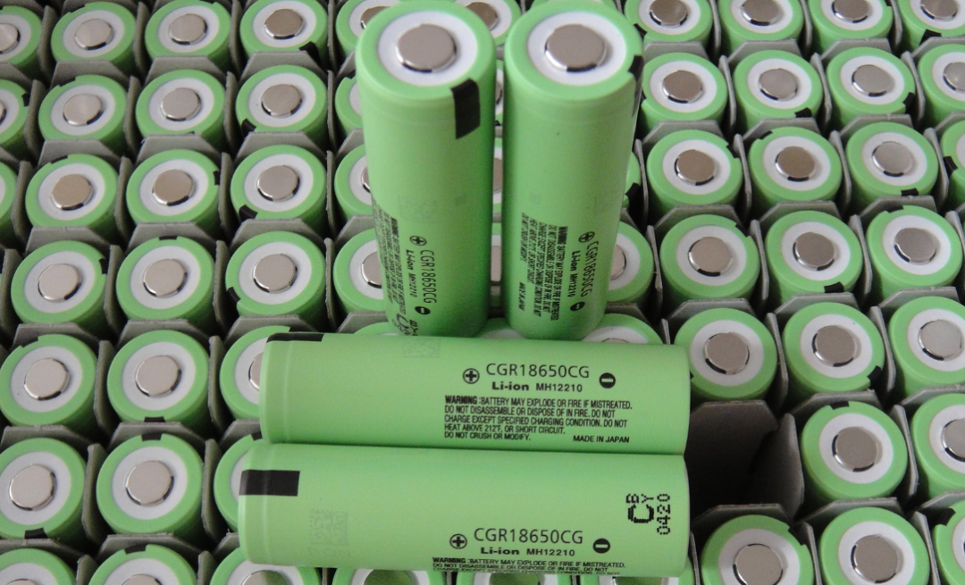

如何应对不一致性?01热管理针对内阻不一致的电芯产生热量不同的问题,可以通过热管理系统的加入,调节整个电池组的温差,使温差保持在较小的范围内。这样即使生成热量较多的电芯依然温升偏高,但不会与其他电芯拉开差距,劣化水平就不会出现明显的差距。02分选分选的目的是通过挑选将不同参数与批次的电芯分开使用,即使是相同批次的电芯,也需经过筛选,把参数相对集中的电芯放在一个电池组、电池Pack里。分选方法包括静态分选和动态分选两大类。静态分选针对电芯的开路电压、内阻和容量等特性参数进行筛选,选取目标参数,引入统计算法,设定筛选标准,最后将同一批次的电芯区分成若干组;动态筛选则是针对电芯在充放电过程中表现出来的特性进行筛选;动静结合分选,用静态筛选做初步分组,在此基础上进行动态筛选,这样划分出来的组别更多,筛选准确性更高,但成本也会相应上升。03均衡由于电芯单体的不一致,某些电芯端电压会超前于其他电芯,最先到达控制阈值,导致整个系统容量变小。电池管理系统BMS的均衡功能,可以很好的解决这个问题。当某一颗电芯率先到达充电截止电压,而其余众电芯电压明显滞后时,BMS会启动充电均衡功能,或者接入电阻,放掉高电压电芯的部分电量,或者把能量转移走,放到低电压电芯上去。以此解除充电截止条件,充电过程重新开始,电池包便能充入更多电量。
