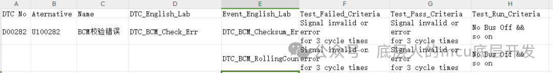

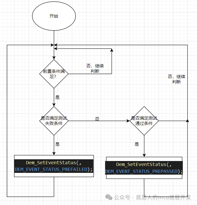

1.1DTC信息
一般在主机厂释放的诊断调查表中,首先会简略的介绍下DTC的码、DTC名(分解的Event名)、故障确认条件、故障解除条件、测试DTC的前置条件。
可以根据这些信息,画个蹩脚的流程图阐述下Event的状态处理。

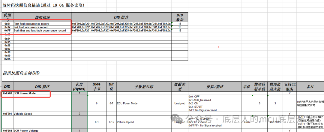

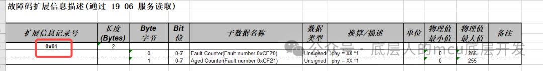

1.2 扩展、快照数据
除此之外,快照信息(也可以叫Snapshot或者Freeze)和扩展数据,是在故障触发或确认时记录当时数据的信息,也是开发内容的关键。
可以看到快照信息和扩展信息都带有记录号(DID是快照信息独有的,这里是需求有问题显示扩展信息也有DID)。

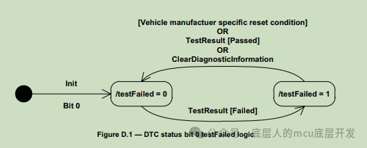

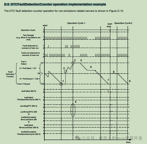

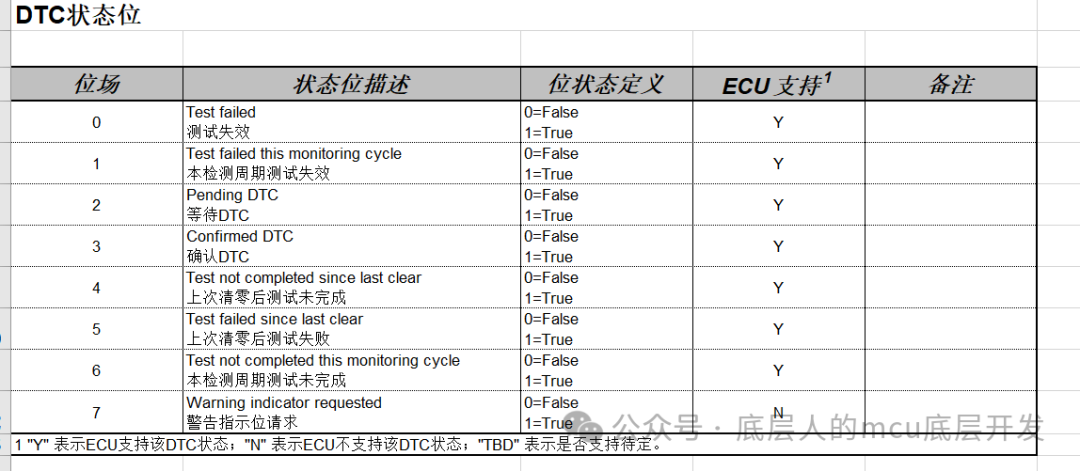

1.3 DTC状态位
DTC的状态位,其实我们在开发过程中只需要去置位bit0,和设置点火周期,其他的逻辑autosar的DEM协议栈已经帮我们实现了。
关于每个bit位的转换方式,协议中章节 D.2.3 DTC status bit definitions有具体的描述,在与测试小伙伴的“争辩”中可能需要用到。
另外在D.6 DTCFaultDetectionCounter operation implementation example章节中,有对bit状态变化的示例。
基本上要在诊断调查表中分析完以上需求,就可以开始Autosar的DEM配置了。

2.1 DTC状态位
在这里配置Mask即可。

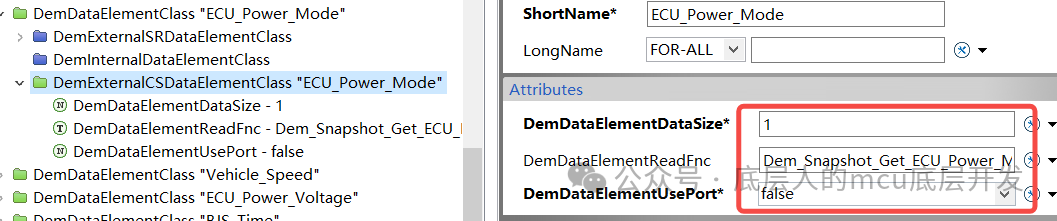

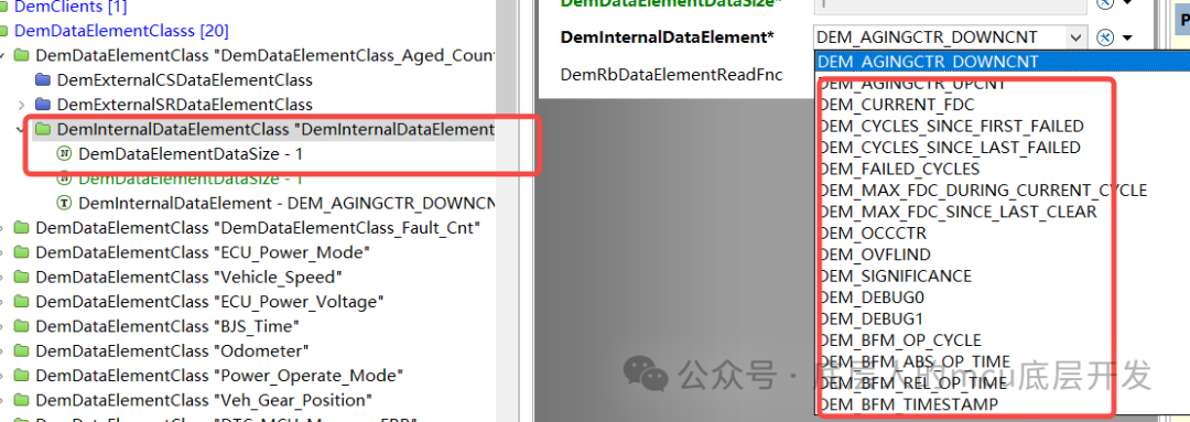

2.2.1 DemDataElementClass
不管是快照还是扩展信息,对于DEM来说都是一个个元素组成的信息。
元素一共三种,一种是内部变量,如上图,具体的意义可以在SWS中查看。还有常用的就是CSData,如下图
同样的需要设置数据的大小、接口函数名、是否使用rte接口。

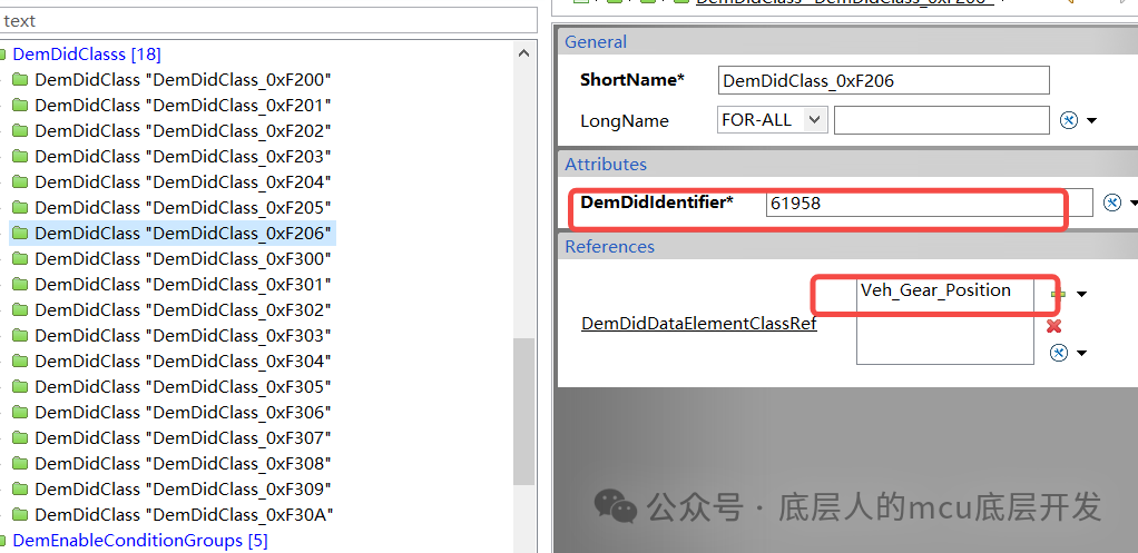

2.2.2 DemDidClass
快照数据是有did的,需要将DID和元素关联起来。
2.2.3 DemExtendedDataRecordClass
RecordNum即xlsx中表格对应的记录号了,此外还需要配置扩展信息以什么bit为来记录,以及是否需要在故障重新确认时更新扩展数据内容。
这里也可可以看到,扩展信息时直接关联元素的,没有DID。

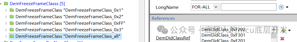

其实和扩展信息一样,可以为不同的DTC配置不同的Class记录不同的内容。例如,硬件相关的故障可能需要记录一些硬件寄存器信息,而软件的故障我们更多的需要关注具体变量来查验问题。
在每个Class中配置DID。

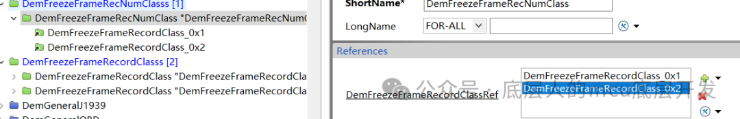

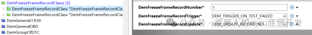

2.2.5 DemFreezeFrameRecordClass
同 2.2.3。不过这里可以看到,扩展信息是支持不同记录号记录不同内容的配置,而快照信息是不支持的。
2.2.6  DemFreezeFrameRecNumClass
组合成class等待配置DTC属性时使用。

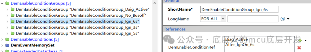

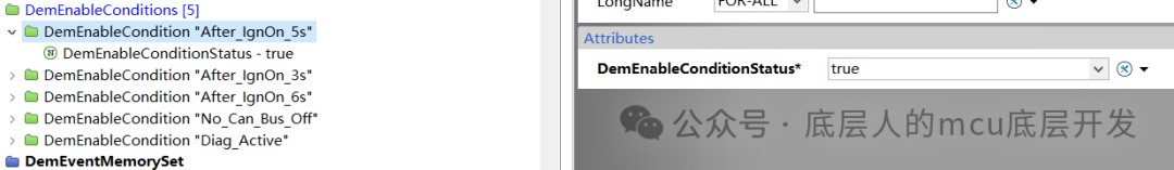

2.3 前置条件配置
2.3.1 DemEnableCondition
这里配置DTC判断的前置条件,前置条件满足后,调用的Dem_SetEventStatus的接口才有效。
true、flase的意义,等编码的时候再说吧。
2.3.2 DemEnableConditionGroup
Group即是将不同的前置条件组合起来给DTC属性配置使用的。

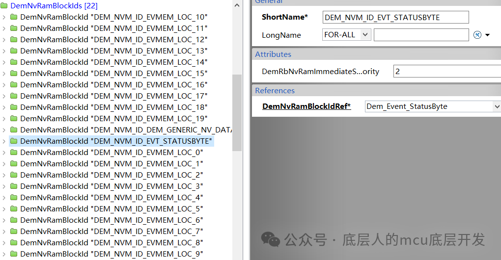

2.4 NVM相关配置
Nvm的block,如果客户的要求不高,可以少配置一些,但是如果客户的要求比较高,要求记录所有DTC的历史信息,则需要按DTC的个数来配置,但是这样会导致NvM模块在换页时占用大量时间,如果ECU的电源环境不稳定,对NvM的存取很不友好。Block的Lenth大小配置,可以在生成代码以后,sizeof(Dem_EvMemEventMemoryType)来看。

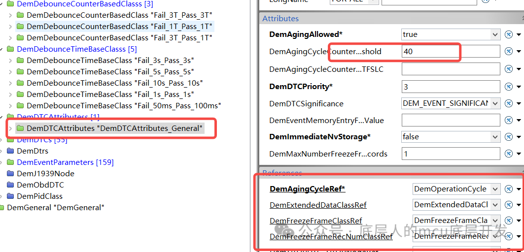

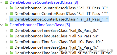

2.5 Debounce配置
DEM贴心的有基于时间和次数的两种debouce,我们可以基于任务的调度周期、故障的触发条件综合考虑后,来确定使用哪种Debounce方式。
2.6 DemDTCAttributes
属性这里,我看很多工程师都是一个DTC配置一个属性,其实大部分主机厂的需求,DTC所需要记录的内容都是一样的。
此外,老化次数也是在这里配置。

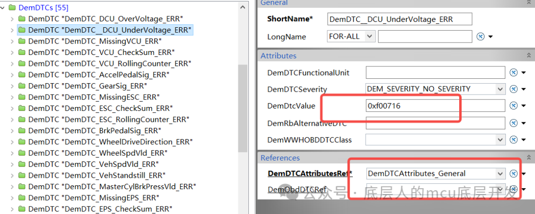

2.8 DTC
注意下DTC名和DTC号即可。

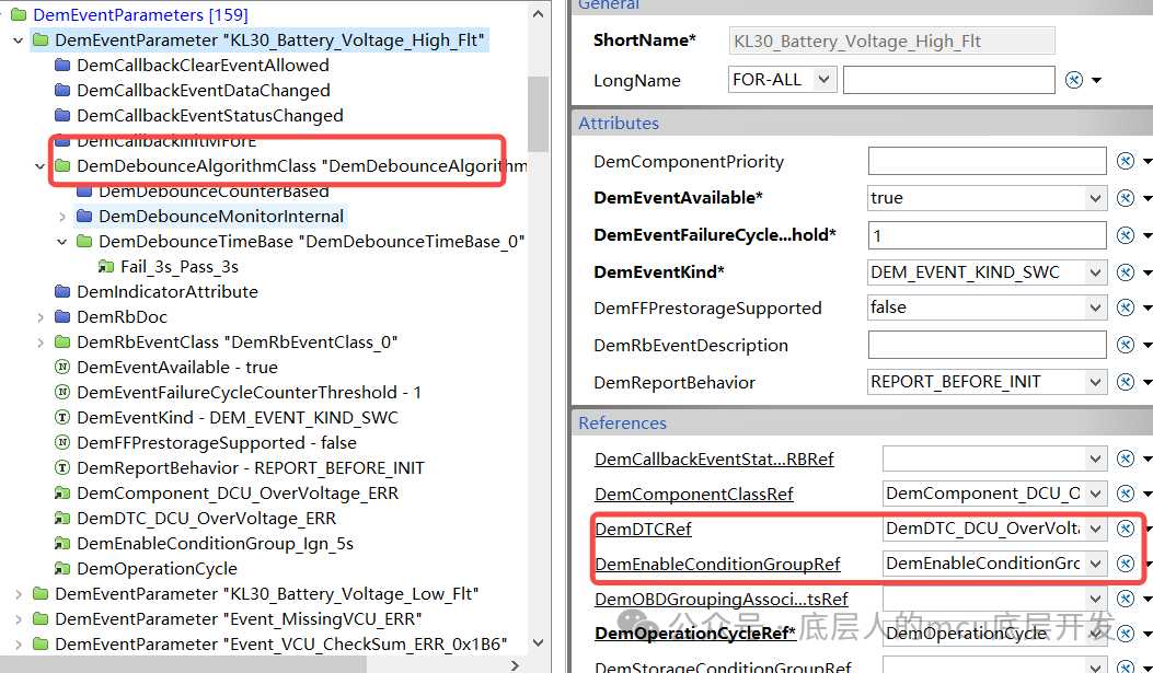

2.9 Event
需要注意配置debounce的算法和DTC、前置条件的Refrence。

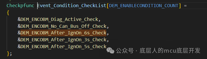

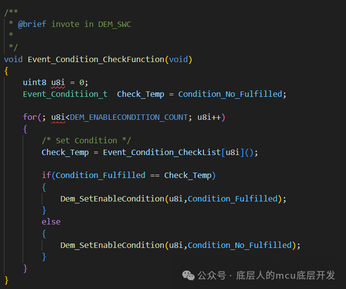

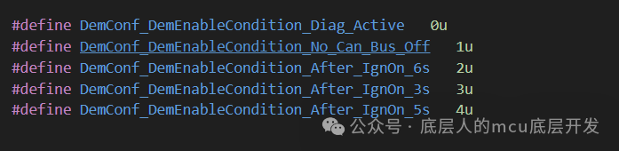

3.1 前置条件
此前配置的前置条件,其实只是生成了宏定义的枚举:
而DEM软件会根据条件的满足或不满足,来判断是否可以进行Event的状态切换(即配置中的true/flase)
咱们用个指针数组来遍历调用Dem_SetEnableCondition即可。

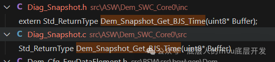

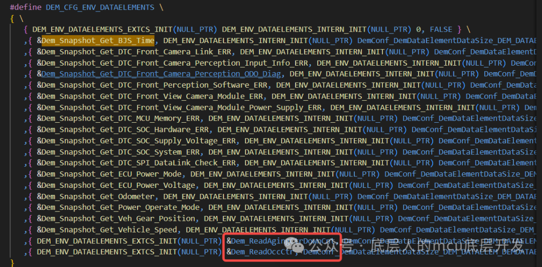

3.2 扩展、快照的实现
DEM代码中只做了函数的使用,具体的内容需要我们手动去实现。
可以注意到,内部变量是已经有函数实现的蓝色,因为他们被定义成了宏。
其他的函数我们需要手动实现,如下:
最后记得函数的声明。

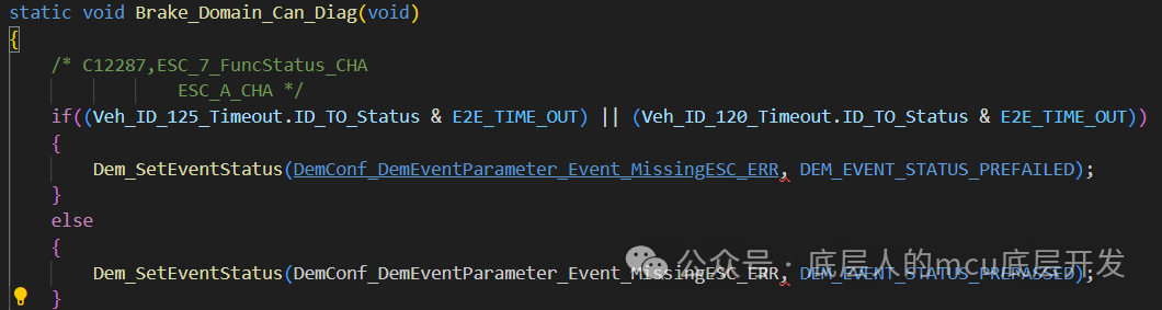

3.3 Event状态触发/取消
最大的编码工作量即是在这里。
挑一个逻辑简单的超时来举例吧,由于我们的形参是DEM_EVENT_STATUS_PREFAILED,则会按照event中配置的debouce算法来累计,直到debouce完成才会置位DTC状态位的bit0。
比方说,可能某些故障出现即需要testfailed,我们又不想改dem的配置了,形参改为DEM_EVENT_STATUS_FAILED就可以了。

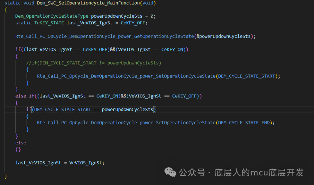

3.4 老化
我们只需要根据ECU的电源状态来调用函数Dem_SetOperationCycleState即可,DEM协议栈会在点火周期变化后自动根据EVENT的状态来判断是否可以增加老化次数。

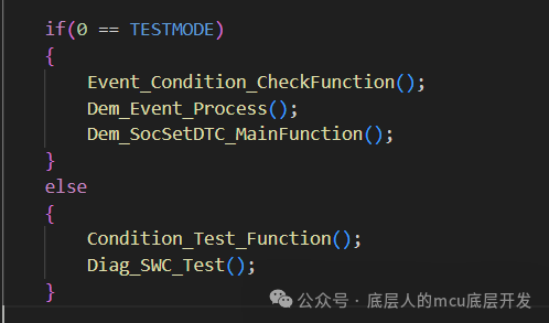

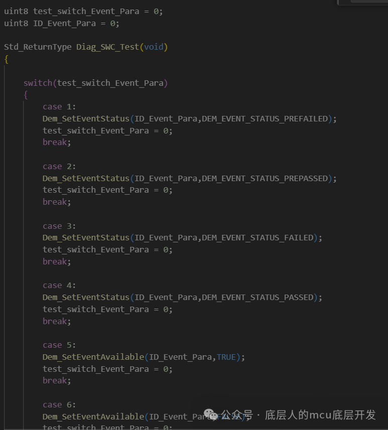

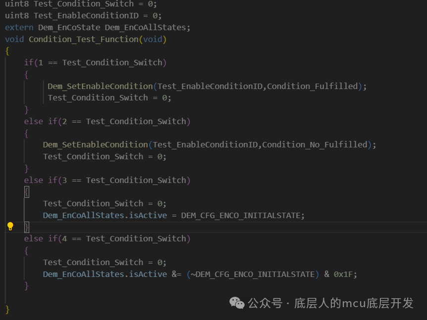

3.5 测试代码编写
由于繁杂的测试前置条件和event触发逻辑,我们可以使用测试代码来测试配置的实现状态。
贴一下代码,其实就是用调试器暴力调用DEM接口。

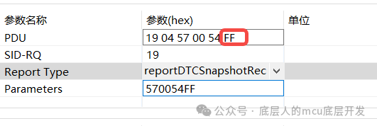

4. 19 04/06
以快照数据查看为例,介绍下uds字节内容的意义。
Req:
19 04代表查看DTC的快照数据,后面跟着的570054是DTC码,FF则是代表查看所有记录号(如果输入01则是查看01记录号)
Resp:
dtc号570054跟着的第一个字节,2F是dtc的状态位,
0112代表记录号01一共有20个DID,之后即是DID+DID内容的组合,图就不截全了。
5. 调试验证
