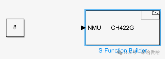

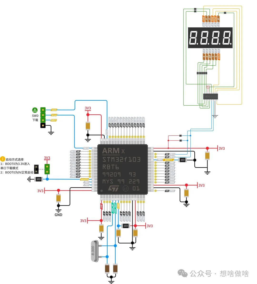

     本次实验效果如图 5.1 所示,改变“Constant”变量值可以控制数码管的数字显示,所用到的simulink模型如图5.2所示,电路原图如图5.3所示。

使用Simulink学习STM32-(9)S-Function 调用外部C/C++ 模块 I2C 数码管显示w3.jpg
图 5.2  I2C 自建数码管驱动模型
使用Simulink学习STM32-(9)S-Function 调用外部C/C++ 模块 I2C 数码管显示w4.jpg
图 5.3 数码管原理图

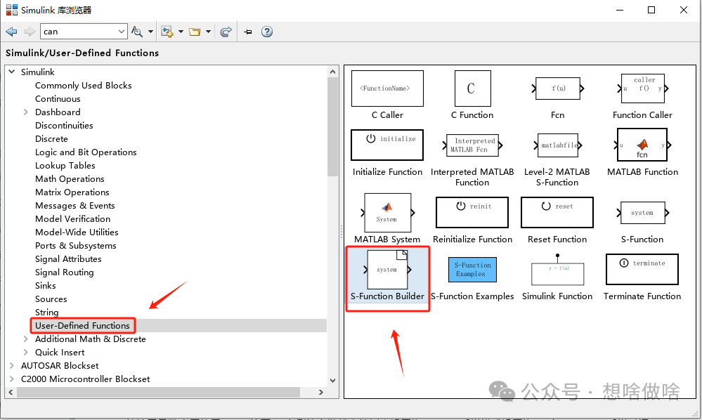

       如图 5.4 所示为拖入 simulink 工程中的“S-Function Builder”函数,通过在里面添加 C /C++ 语言语句就可以帮助我们实现相应功能,对于习惯于使用 C /C++ 语言用户的 来说,这无疑是非常方便的,"S-Function Builder"模型在库中的位置如图 5.5 所示。

使用Simulink学习STM32-(9)S-Function 调用外部C/C++ 模块 I2C 数码管显示w7.jpg
图 5.5 “S-Function Builder” 模型位置

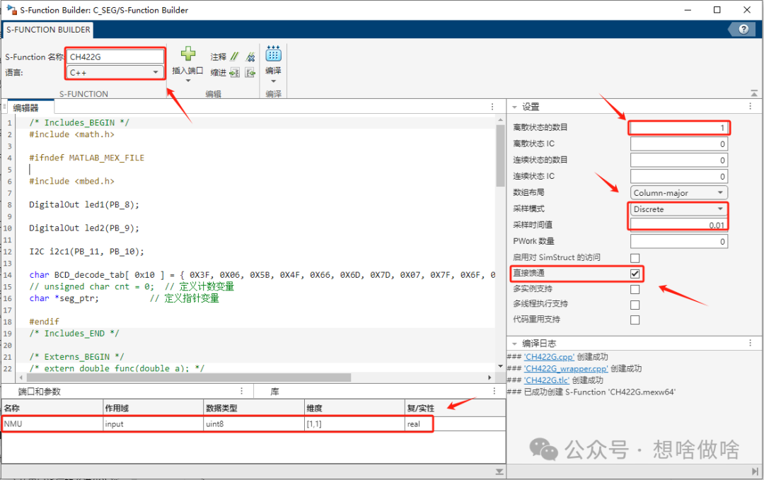

       双击“S-Function Builder”模型,弹出如图 5.6 所示窗口,在“S-Function 名称”中填入名字“CH422G”,注意该名字不要与 本工程 xxx.slx 名字同名,然后将“语言”设置为“C++”(这是因为本次使用的接口函数底层使用 C ++编写),右侧的离散状态的树木设置为“1”,采样模式设置为“Discrete”,”采样时间值“设置为“0.01”,将最下边不用的端口删除,并对照着将“名称”和“数据类型”进行设置,其它保持默认即可。
⚠️注 意:由于 mbed-os 部分代码使用 C++编写,“语言”栏一定要设置为“C++”,否则在 simulink 中编译时会报莫名其妙的错误。
使用Simulink学习STM32-(9)S-Function 调用外部C/C++ 模块 I2C 数码管显示w8.jpg
图 5.6 “S-Function Builder”窗口参数设置
     接下来我们往 “编辑器”中添加代码,完整代码如下所示,看起来感觉有点复杂,其实我们实际使用中不用关注那么多,根据实际需要操作其中部分内容即可。
⚠️注 意:在 S-Function Builder 编辑代码时,实际可改动的位置为/* xxx_BEGIN */     /* xxx_END */中间部分,读者朋友如果更改其它地方,可能会出现编辑不了的情况。

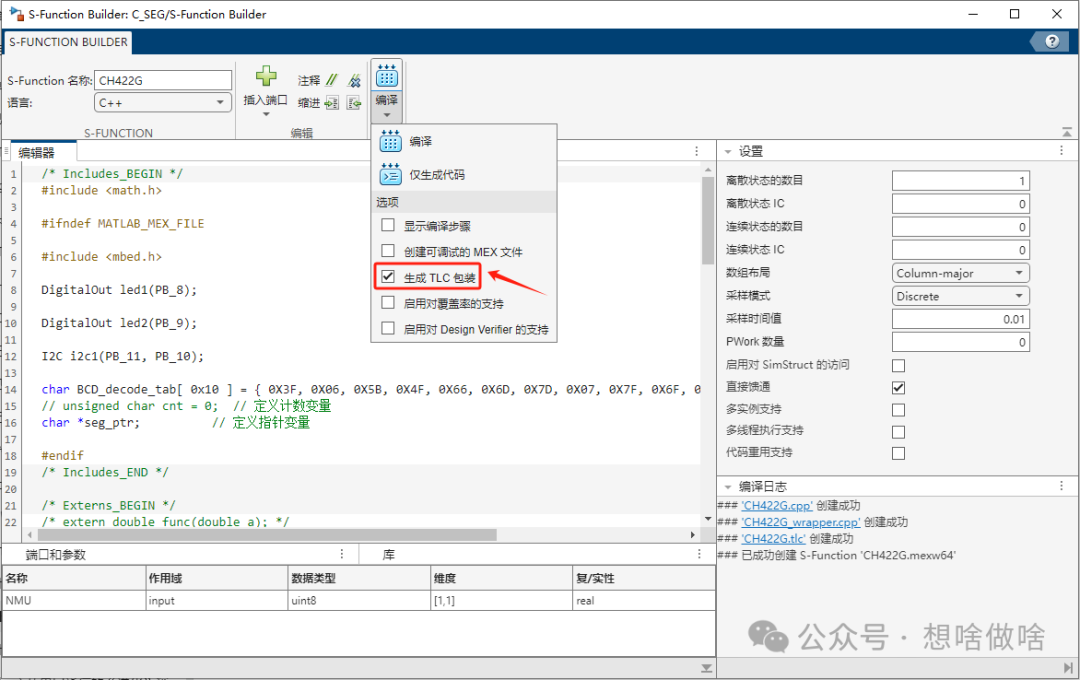

        以上内容设置好后,需要对代码进行进行编译包装,在编译器设置中只需勾选“生成 TLC 包装”即可,其它根据实际需求选择,然后点击编译,右侧编译日志会显示是否编译成功。
使用Simulink学习STM32-(9)S-Function 调用外部C/C++ 模块 I2C 数码管显示w9.jpg
图 5.5 “S-Function Builder”编译设置及编译成功效果

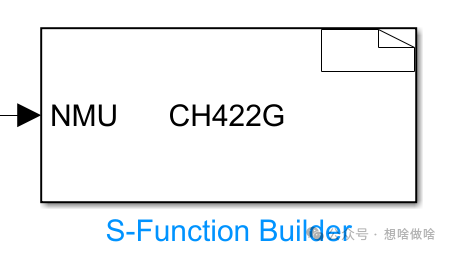

       回到 simulink 窗口中,我们可以看到“S-Function Builder”名字发生了改变,并且有一个输入端口“NMU”,如图 5.6 所示,往模型中 添加一个 "Constant"变量就可以控制显示数码管数字,其它 simulink 设置参考之前文章,这里就不再赘述。
使用Simulink学习STM32-(9)S-Function 调用外部C/C++ 模块 I2C 数码管显示w10.jpg
图 5.6 设置并编译好的自定义模型
