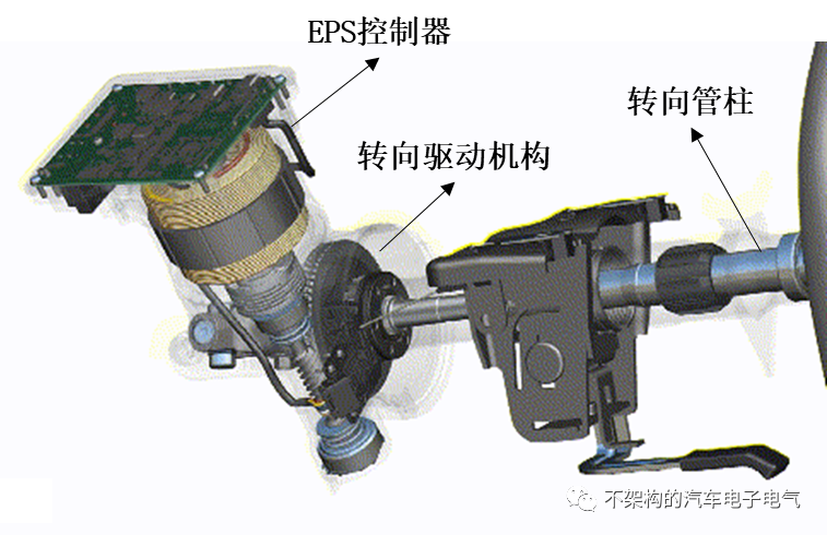

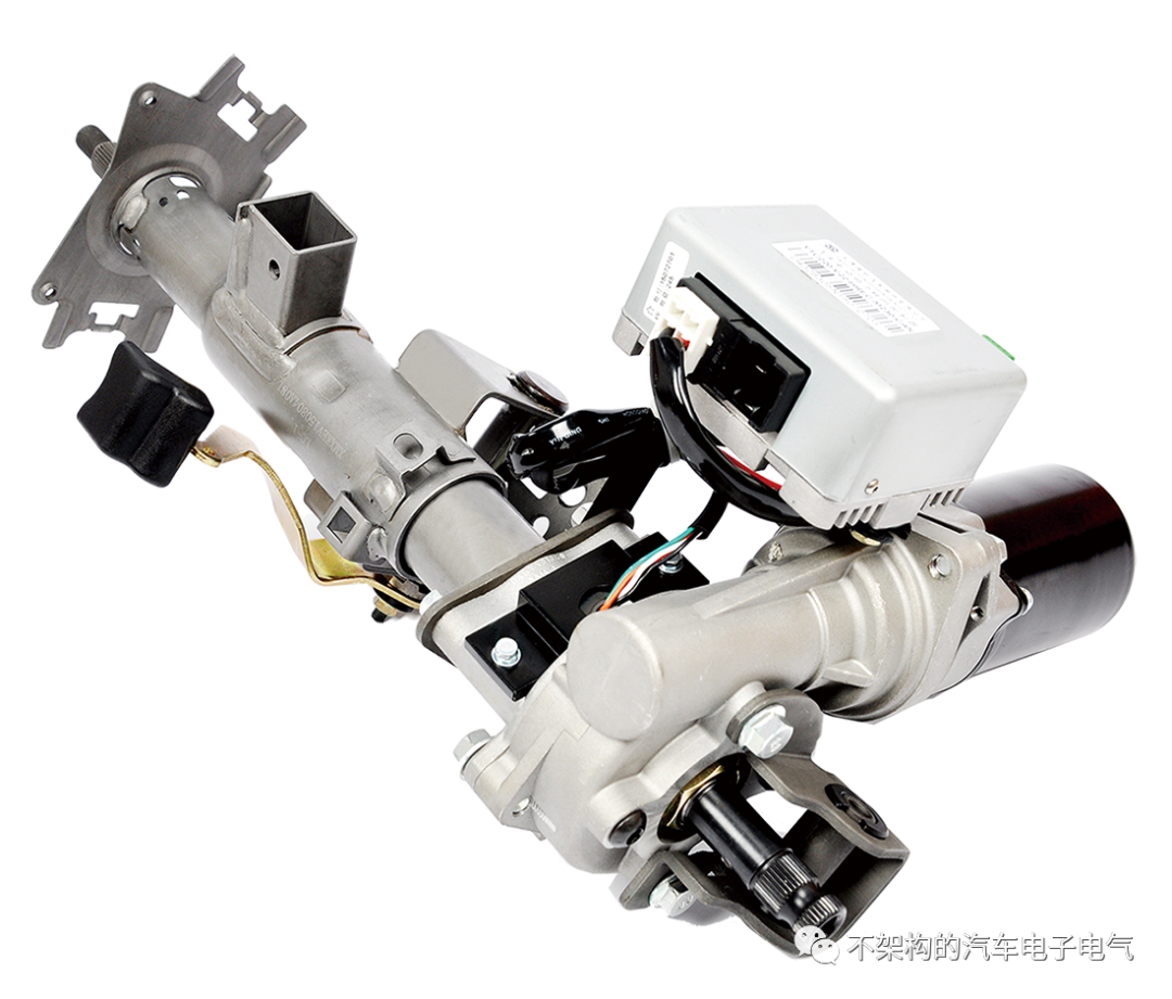

C-EPS
向轴助力式:C-EPS  主要是将转向的助力电机安装在转向管柱上,实现了转向轴的助力;
图1:C-EPS(Column Electric Power Steering)
这种类型的EPS可以将转矩传感器、助力转动电动机、离合器和转向主力机构组成一体安装在转向柱上,结构紧凑、动态响应性好,一般使用于乘用车中小型车辆中,详细请看上图图一:
图1.1:C-EPS拆解图

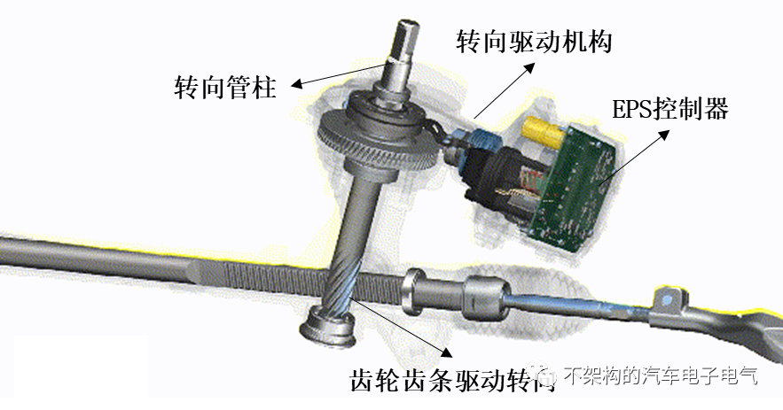

P-EPS
转向器小齿轮助力式:P-EPS 齿条型, 主要是将转向的助力电机安装在转向小齿轮处,直接驱动齿轮实现了转向轴的助力;
图2.0:P-EPS(Pinion Electric Power Steering)这种类型的EPS会将小齿轮助力式转向系统的转扭矩传感器、转向驱动电机、离合器和转向助力机构集成一体后安装在转向小齿轮处,直接给小齿轮助力,布置更加便捷,可以获得较大的转向力,同时安装位置没有在乘客舱,可以使用较大的驱动转向电机布置在车舱外部而降低转动惯量太大而造成的噪声,但是转向精度不足(当转向盘和转向器之间装有万象传动装置时,转矩信号的取得与助力车轮部分不在同一直线上)
图2.1:P-EPS拆解图

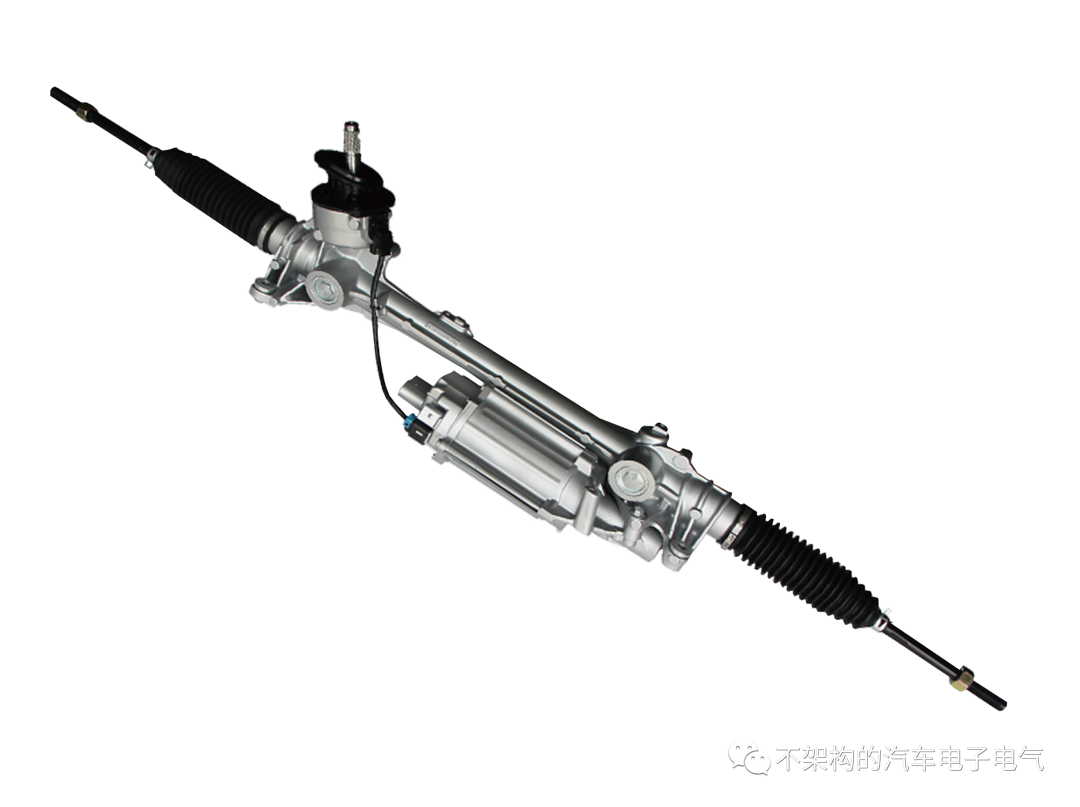

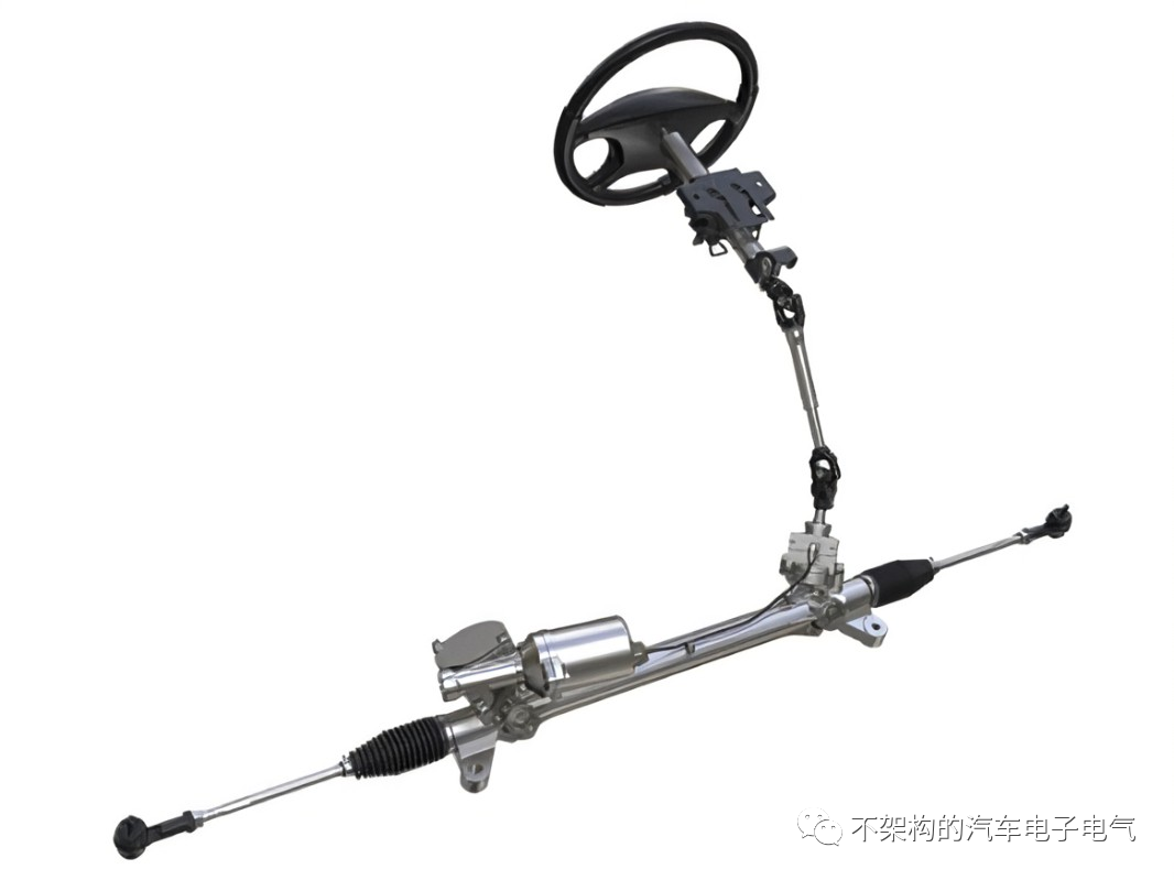

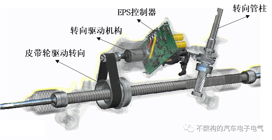

R-EPS
齿条助力式:R-EPS 主要是转向驱动电机和转向机构(减速增扭机构、转向齿轮)集成在一起直接驱动齿条提供助力。
图3:R-EPS(Rack Electric Power Steering)
R-EPS的助力电机安装在齿条上,助力直接作用在齿条。R-EPS的减速机构为皮带传动机构和滚珠丝杠副,可以提供较大的转向助力,因此主要应用于中大型SUV和MPV车型中。
图3.1:R-EPS拆解图

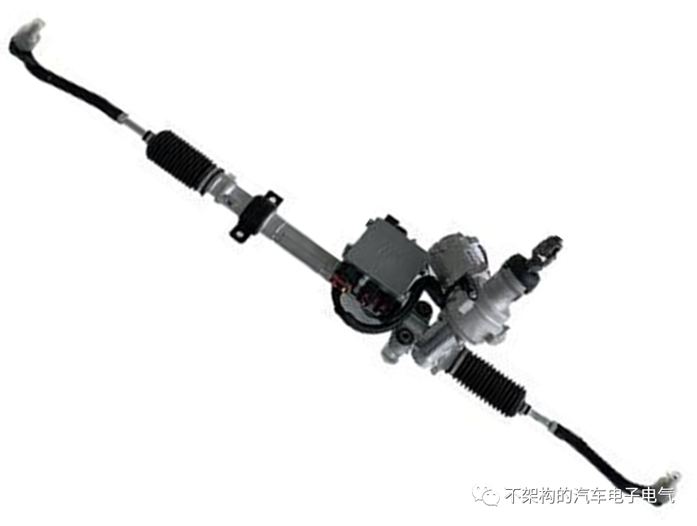

DP-EPS
双小齿轮式电动助力转向:DP-EPS(Dual-Pinion Electric Power Steering),DP-EPS输入端和助力端分别有1个小齿轮,助力电机安装在助力端的小齿轮上,一个是电机驱动,一个是人的受力驱动,DP-EPS可以分别调节输入端和助力端的传动比,以兼顾输出助力与手感。
图4:DP-EPS(Dual-Pinion Electric Power Steering)DP-EPS助力端有更大的传动比以输出更大助力,输入端有较小传动比以兼顾转向圈数。DP-EPS输出齿条推力可达12000N,目前广泛应用于轿车、SUV等车型
图4.1:DP-EPS的整体示意图那以上的内容基本上是根据转向电机的不同位置以及助力的不同方式进行了一些区分,而且多数的机械结构上的差异主要是因为适配的车型对于转向扭矩的需求是不同的,大扭矩需要较大的驱动电机以及稳定的传动系统,但是整体的组成上是没有太大的差异的:机械件的组成主要是驱动转向电机、转向器、转动传动机构(蜗轮蜗杆、减速机构)以及相关的传感器附件。
