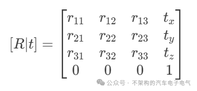

外参矩阵
外参矩阵:现实世界点P( 世界坐标 )是怎样经过旋转R和平移t,然后落到另一个现实世界点( 摄像机坐标系 )上。
车载摄像头的外参矩阵描述了摄像头在世界坐标系中的位置和姿态,主要包括旋转矩阵-R和平移向量-t,用于将相机坐标转换为世界坐标。外参矩阵通常表示为一个4x4的矩阵,记为,其中�R为3x3的旋转矩阵,�t为3x1的平移向量。外参矩阵的一般形式如下:
其中,rij表示的是旋转矩阵的元素,tx,ty,tz,标示的是平移向量的分量。外参矩阵的作用是将相机坐标系(Xc,Yc,Zc)映射到世界坐标系(Xw,Yw,Zw)
通过外参矩阵,可以实现相机坐标到世界坐标的转换,为摄像头在三维空间中的定位和姿态估计提供了基础。

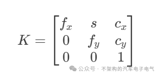

内参矩阵
内参矩阵:点P在2的基础上,是如何继续经过摄像机的镜头、并通过针孔成像透视变换成为像素点(图像坐标系);
核心作用:通过内参矩阵,可以实现像素坐标到相机坐标的转换,为后续的摄像头标定、三维重建等任务提供了基础;车载摄像头的内参矩阵描述了摄像头的内部特性,主要包括焦距、主点坐标等参数,用于将像素坐标转换为相机坐标。内参矩阵通常表示为一个3x3的矩阵,记为�K,其一般形式如下:
其中,��fx和fy表示相机的焦距,cx和cy表示主点的坐标,s表示可能的非正交性参数。内参矩阵的作用是将像素坐标系(u,v)映射到相机坐标系(X,Y,Z)
