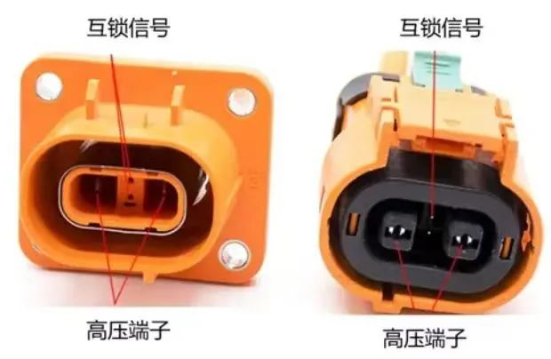

新能源汽车的高压互锁,又被称为危险电压互锁回路,简称为HVIL。这一系统通过利用车辆的低电压回路来监测车辆高压器件、电气线路、连接器以及护盖的电气完整性,确保被拔掉的高压连接器在被拔掉后不再带电,进而避免可能接触电动汽车高压部件的人员触电的风险。目前几乎所有的高压连接器都有互锁端子。

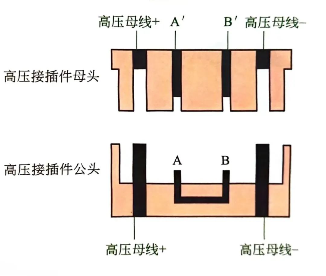

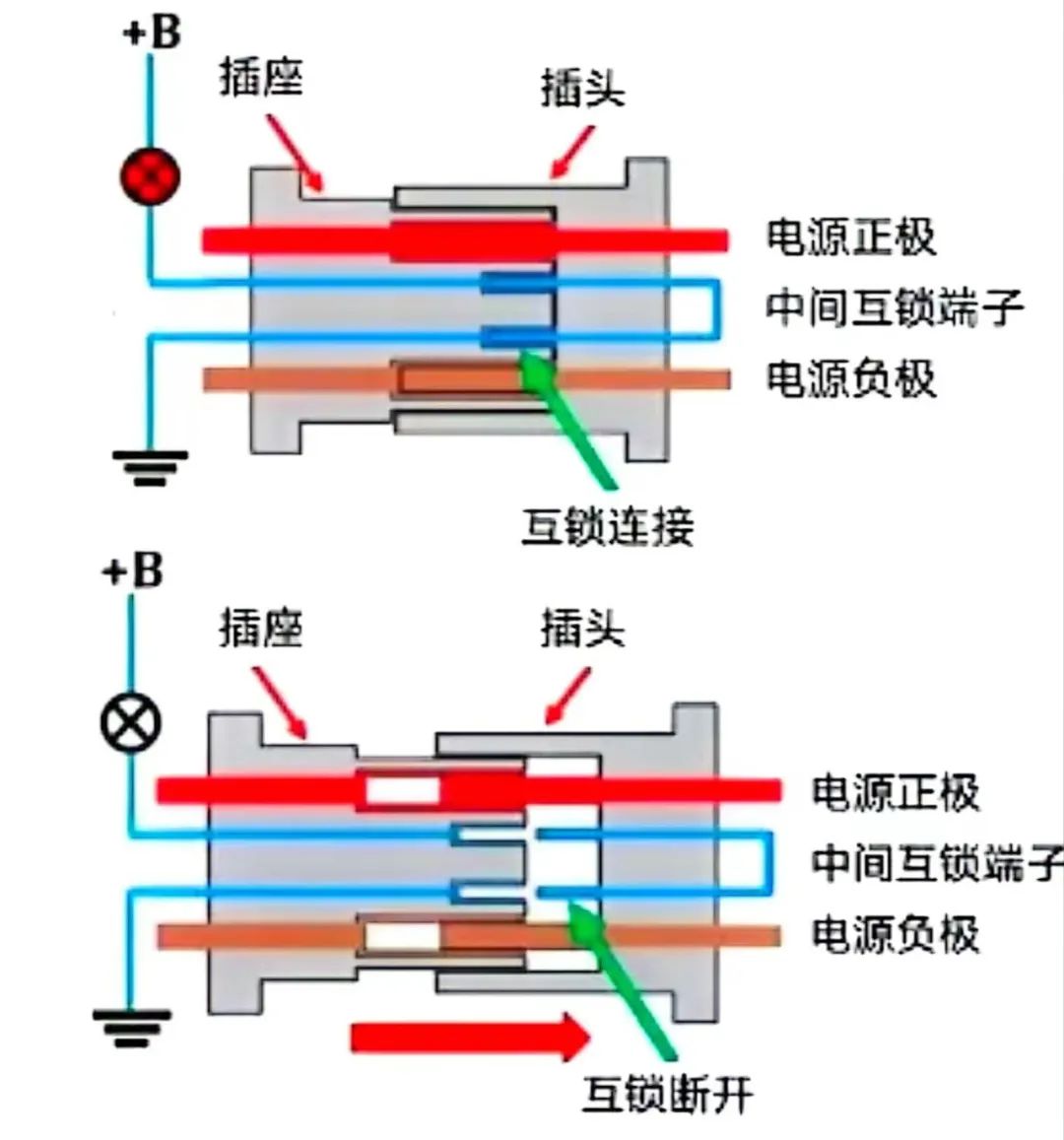

高压互锁装置采用低压导线作为信号号线,与高压电源线并联在高压线束护套管内,并将所有高压部件串联起来形成回路。由于高压互锁插头中高压电源的正、负极端子与中间互锁端子的物理长度不同,所以当连接高压插头时,高压插头的电源端子会先于中间互锁端子完成连接。
断开高压插头时,中间互锁端子则先于高压电源的正、负极端子脱开,从而避免了高压环境下拉弧的产生。同时,高压互锁装置内还配备了用于监测高压部件盖板是否可靠关闭的行程开关,以及车辆碰撞和翻转信号监测装置,用于触发断电信号,确保能在瞬间断开高压回路。

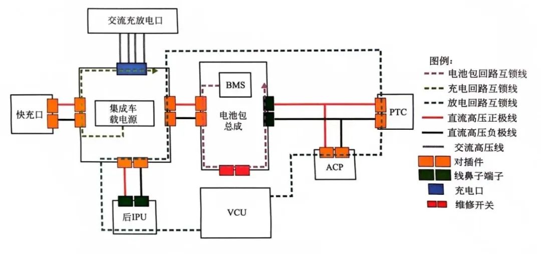

动力蓄电池总成内部有高压互锁检测回路,通过主板输出信号经互锁回路再接收信号对高压连接进行检测,如果某一高压接插件未接插好或某一段线束开路,则会导致互锁检测不通过,报出高压互锁故障。
为了确认高压插接件的连接可靠性,整车高压系统中的插接件基本都连接有检测电路。当检测电路断开的时候,整车控制器或BMS 即认定高高压插接件松脱,此时为了保证整车安全,不许上高压电。(电动汽车高压动力系统的控制是通过低压系统进行的,一旦低压电气系统出现故障,电动汽车高压动力系统将无法上电)
动力电池维修开关在检测时串联在电池高压互 锁检测回路中。高压互锁回路设置为三个回路,即驱动回路、动力电池回路、充电回路。

高压互锁相关节点有:整车控制器、电池管理理器、车载充电机、后电机控制器、前电机控制器、压缩机、PTC、高压能量分配单元(PDU)        高压线束等。

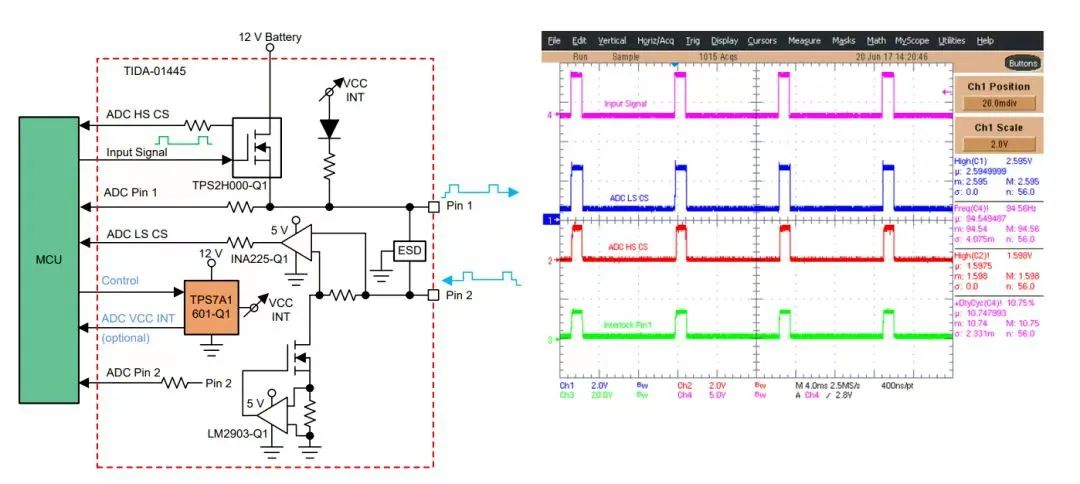

高压互锁的检测方案有多种,比如采用占空比检测、采用电阻方式或者采用电压检测等。
