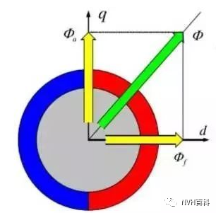

        由于同步电机转子磁势恒定不变,在特定频率fN以下,即恒定磁通,无需弱磁时的控制中,可以实现定子磁势与q轴重合,此时定子磁势与转子磁势夹角为90°,这样定子电流理论上可以全部用来产生转矩。
  3.恒功率区
        对于当转子达到一定转速后,进入弱磁控制区,则定子磁势在d轴需要有一定的分量来抵消转子磁势,即进行弱磁,q轴分量用来产生转矩。

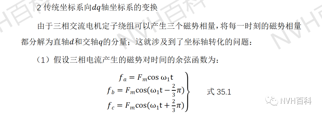

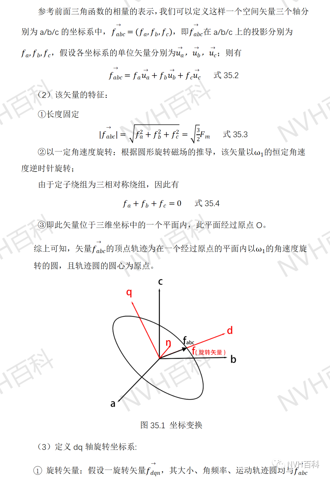

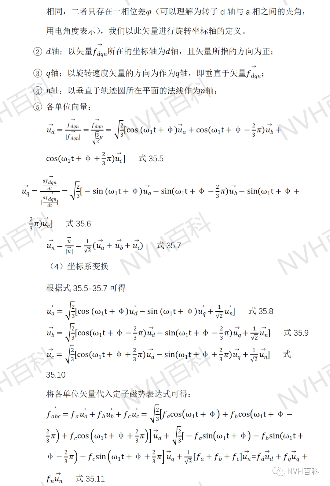

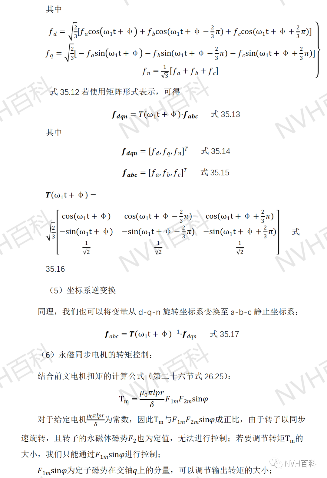

        对于永磁同步电机,定子磁势的轴分量用来传递能量,q轴分量用来产生转矩,且所有的电流、电压等相量均可以被分解为直轴和交轴的分量,因此,可以通过控制d/q轴的电流(产生的磁势)分量来控制转矩。
定子磁势在直轴d上的分量不产生转矩,其作用是调节气隙处的主磁通传递能量;
定子磁势在n轴上为0序分量。
由此可知,永磁同步电机转矩控制的简单逻辑为:
dqn坐标系变换:将各相绕组的相量转化为dq轴上的分量→d轴和q轴的PI调节→dqn坐标系的逆变换:将dq轴上的目标量转换为各相的可执行量→控制器执行→…
