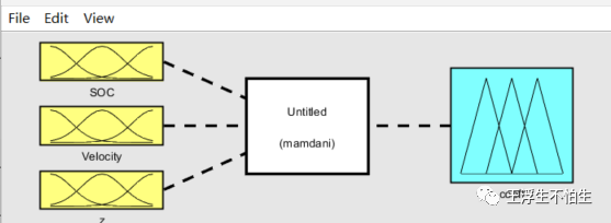

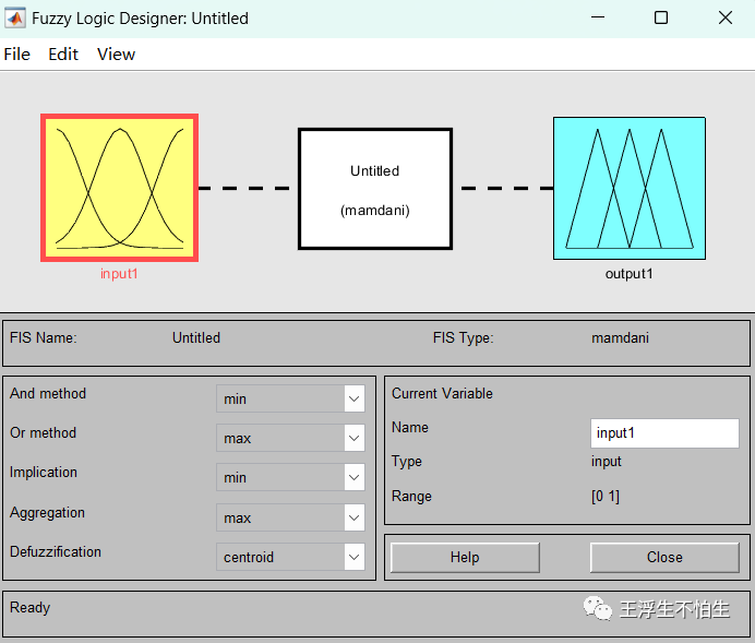

【1】在matlab命令行窗口输入“fuzzy”打开Fuzzy Logic Designer。
【2】这里我们定义模糊输入变量为车速、SOC以及制动强度,输出变量为电液制动扭矩分配系数。
通过Edit→Add Variable→Input再添加两个输入,将输入分别命名为SOC、Velocity、Z。输出变量定义为coeff。

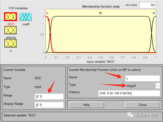

①SOC
随着SOC的增加,通常需要限制回收功率,以防止电池过充。这里对于SOC设置L(低)、M(中)、H(高)三个模糊子集,分布情况如下图所示。

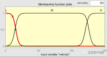

②车速
当车速较低时,考虑到平顺性,降低回收率。这里对于车速设置L(低)、M(中)、H(高)三个模糊子集,分布情况如下图所示。

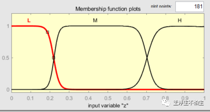

③制动强度
当制动强度较大时,考虑到安全性,需要适当降低电制动回收比例,设置L(低)、M(中)、H(高)三个模糊子集,分布情况如下图所示。

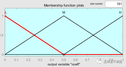

④分配系数再生制动力占前轮制动力比例为取值范围是[01]。模糊子集设置为三个,当再生制动力所占份额很少时,主要是机械制动,如紧急制动情况,模糊子集为L(负大);当再生制动所占份额为中等部分时,此时电机制动与机械制动所占份额大致相同,此时模糊子集为M(中);当再生制动所占份额比较多时,模糊子集为 H(正大),表示制动能量回馈较多,隶属度函数如下图。

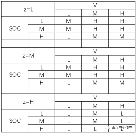

【3】建立好模糊变量及隶属度函数后,需要根据经验建立模糊规则,遵循的总体如下:
①在一定的制动需求内:
◆制动需求越大,SOC越低,车速越高,回收强度越大;
◆制动需求适中,SOC适中,车速适中,回收强度适中;
◆制动需求越小,SOC越高,车速越低,回收强度越小;
②为保证安全性,在较大的制动需求下,适度降低电制动分配系数。
根据上述定义的模糊子集及规则建立控制系统的模糊规则如下:

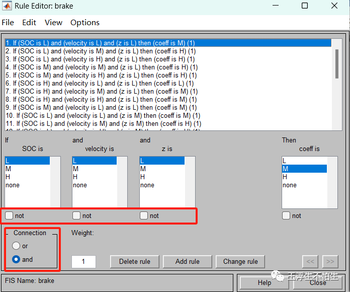

后面要做的就是把上面这些模糊规则一点点输到模糊控制器中,模糊规则的输入是通过If-Then的方式输入,if是条件,Then是输出。
建立规则的时候注意图示的选项,通常用and即可。
方法挺简单,就是过程废人。

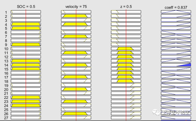

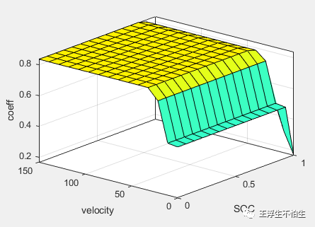

建立完成后,可以通过view-rules/surface查看建立的模糊规则。
完成编辑后,将其保存为“.fis”文件即可。

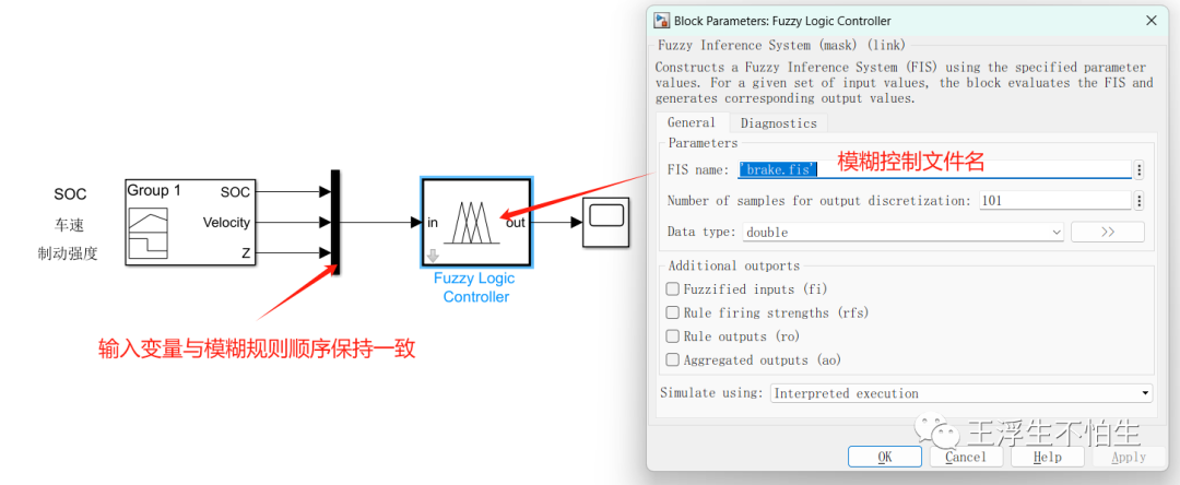

在simulink环境下,通过“Fuzzy Logic Controller”模块调用模糊控制文件,如下图所示,通过“MUX”模块建立输入变量,这里有两点需要注意:
【1】输入变量的顺序与模糊控制文件中变量的顺序要保持一致;
【2】输入变量单位要与模糊控制器变量定义时采用的单位保持一致;
举个栗子,例如我们在定义SOC的模糊子集及隶属度函数时,定义其范围(Range)为【0,1】,假设我们现在输入的SOC采用的单位为百分比,就会导致最终输出的分配系数始终很低。
这也是许多铁子常犯的错误,做到这里的时候注意一下。

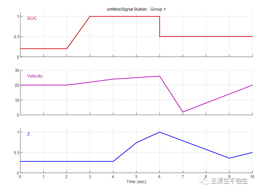

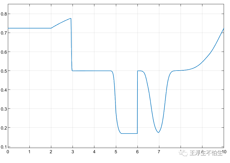

输入如下信号,根据模糊规则判定,
【1】在3s左右,分配系数会下降至中等水平,
【2】从4s开始,随着制动强度增大,分配系数会继续下降
【3】从6s开始,随着制动强度减小及车速降低,分配系数有一个先增加后下降的过程;
【4】从7s开始,随着车速增加,分配系数随之增加
分配系数输出如下图所示,从趋势上看,基本上符合我们的判断。
