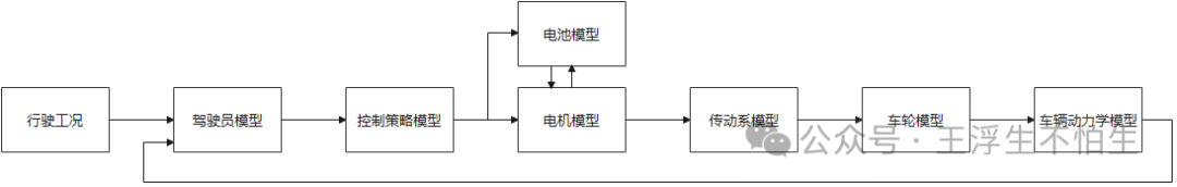

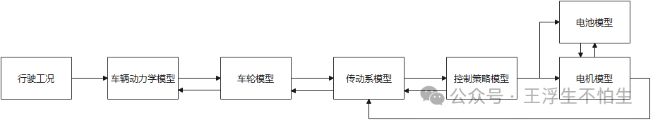

后向仿真是结果导向,是先假设知道了结果,从结果去反推需要的条件。后向仿真通常不考虑驾驶人意图及动力系统的动态过程,仿真信息沿整车阻力模型、车轮模型、传动系模型最终到达动总模型。
前向仿真是需求导向,是根据目标与实际状态,去控制输出。前向仿真通常考虑驾驶人意图,仿真信息沿驾驶员模型、动总模型、传动系统模型最终到达整车阻力模型,并且将车辆车速实时反馈至驾驶员模型。

前向仿真模型结构
后向仿真模型结构

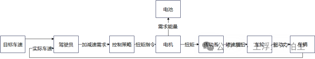

这样我们就明确了模型中的基本结构,模型拓扑图及数据流动可如下图所示。
当然,实际建立的模型,各模块间的数据交互远不止这些,除接收数据外,还需要反馈信息给其他模块调用。但是只要你搞清了主要的数据流,其他的数据无非就是一些功能的扩展。
